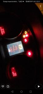

Hallo zusammen, ich besitze ein lamborghini gallardo bj 2006 mit einem egear Problem gezeigt am Display, ich habe bereits eine neuer Pumpe und eine neuer Akkumulator getauscht. Wenn man die Tür aufmacht, hört man die pump am laufen, aber bleibt immer noch die Meldung am Display und der hebel bleibt wie unnötig. Ich werde mich freuen wenn jemand mich eine Tipp geben kann.
