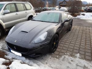

Hallo, ich war am WE endlich mal wieder im Cali unterwegs. 500 km über diverse Pässe, bei strahlendem Sonnenschein. Nachts war es etwas frostig wie man auf dem Foto sieht. "Cali on ice" sozusagen.
Am morgen ist mir dann eine Sache aufgefallen. Ich habe den Kofferraum mit Schlüssel geöffnet und trotzdem ging beim öffnen die Alarmanlage los, was laut Bedienungsanleitung nicht sein sollte. Also mache ich halt vorher den Innenraum und dann den Kofferraum auf aber es interessiert mich natürlich ob schon einmal jemand dieses Problem hatte und ob es Abhilfe dafür gibt.
