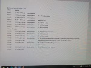

JAAAAAAAA….. Ich bin stolzer Besitzer eines Jaguars Sovereign XJ8 Baujahr 4/2000
Der Tüv bis 06/2023 hat, 14735 km auf dem Tacho hat und nur bei schönen Wetter gefahren worden ist.

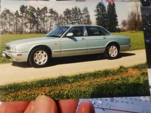

Der Besitzer ist nicht einmal bei Regen gefahren (hatte das selbe Fahrzeug Bj 1998 noch einmal).
Dokumentation komplett vorhanden, ich hänge die Historie mal an und das ganze habe ich jetzt für 12.000€ bekommen. Da ich den Kettenspanner noch wechseln muß (ist noch aus Kunststoff).
Habe ich meiner Meinung nach ganz gut eingekauft.
