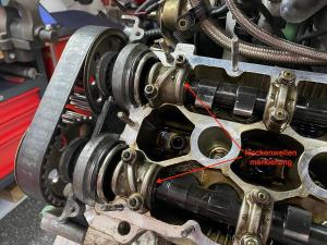

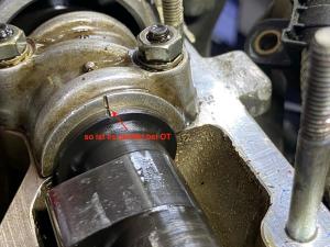

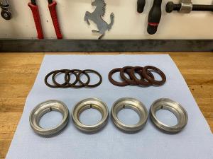

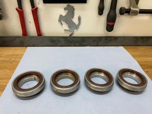

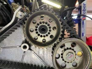

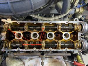

Wenn Du über entprechendes Wissen verfügst, dann Riemenabdeckung weg - Ventildeckel inkl. Seitendeckel weg - Motor auf OT - Steuerriemen runter - Nockenwellenlager abmontieren (Achtung gleichmäßig, weil durch den Federdruck bei Verspannung die kleinen Lagerböcke brechen können, dann hast Du richtig ins Klo gegriffen!) - Lagerschalen sind Nummeriert und im Zylinderkopf steht die Nummer auch (Nicht vertauschen und auch nicht verdrehen sonst läuft die NW verspannt, weil die Lager gerieben sind! - NW mit Simmeringhalter abmontieren und gegenüber der Riemenscheibe rausschieben - Simmerringe und O-Ringe erneuern - Zusammenbau in umgekehrter Reihenfolge - beim Simmerringträger auf die Rücklaufbohrung achten! - Markierung von NW am Lagerbock an Riemenscheibe innen.
Beispiel ist ein 3,4, ist aber beim 3.0 QV genauso. Die Riemenräder sind x-fach verstellbar und so kann man die Steuerzeiten ganz exakt einstellen ... mit "man" meine ich natürlich wer es kann :-)

Hallo Danke für die Antwort auch wenn sie Falsch war !!! Ich bin Gerade aus der Garage zurück Schrauben vom Nockenwellenrad mit einem kleinen Akkuschlagschrauber gelöst Simmering angebohrt und mit Blechschraube rausgezogen neuen viton 65 50 8 für 4,30 Euro mit einem stück Rohr eingepresst und Zahnriemen nach eigenen Markierungen wieder aufgelegt und ordnungsgemäß gespannt Lauft wie am ersten Tag. Schade das man von jemand der so lange im Geschäft ist so eine Antwort bekommt. Ich bin auch auch schon lange KFZ Meister habe jahre lang in der Ferrari Challange geschraubt und bin deshalb auch nicht auf der Brennsuppen daher geschwommen . Das passiert einem im R5 Turbo2 Forum und im Renault Spider Forum nicht. Nix für ungut Gruß Michi
Komischer Habitus, die Zeit von Leuten verschwenden, wenn man es ohnehin schon (besser) weiß, insbesondere schon jahrelang als Meister in der Ferrari Challenge geschraubt hat.
Ansonsten, Zahnriemenwechsel mache ich auch indem ich die Stellungen der Räder auf den alten Riemen markiere und auf die neuen Riemen übertrage. Das ganze OT Gefummel und Fixieren der Nockenwellenräder kann man sich dann sparen. Wenn nicht vorher schon irgend jemand die Steuerzeiten vermurkst hat (beispielsweise bei einem Zahnriemenwechsel), dann passt das bestens.

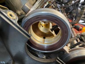

Allerdings frage ich mich in Bezug auf dieses Foto
wie man den Simmerring heraus gezogen bekommt ohne den Ventildeckel abgenommen zu haben. Bzw. einen neuen eingepresst. Bekommen wir dazu eine Aufklärung?
Ist doch toll, das es auch noch alternative Wege gibt. Schön gelöst! Lass uns an deinen Langzeit-Erfahrungen teilhaben!

@Jarama  er hat den Simmerring mit einer eingebohrten Schraube entfernt.
vor 4 Minuten schrieb Pit348:
Und wie bekommt man den Simmering durch den kleineren Ausschnitt im vorderen Bildbereich? Eine geniale Lösung würde meine zukünftige Arbeit ganz erheblich erleichtern (das "groß" durch kleinere Öffnungen zwängen wäre ja schon in vielen Dingen äußerst praktisch) :D
Oder ist das im Vordergrund nur eine lose Verkleidung?

Wie gesagt es handelt sich hier um einen 3,4 Liter, der hat eine andere Riemenabdeckung. Der Teil den Du siehst gibt es beim 3,0 QV nicht.

Ich finde beide geschilderten Methoden interessant. Die von Pit348 empfinde ich als die sichere Methode, d.h. Steuerzeiten passen und die Dichtringe können gut eingelegt werden.
Michi09 hat es einfach gemacht mit dem Vorteil einer schnellen Ausführung. Risiko ist, dass die Dichtungen vielleicht verdrückt und nicht dicht sein könnten. Steuerzeiten scheinen nicht ganz falsch sein, da Motor "gut" läuft. Würde gern von Michi09 lesen, wie sich seine Methode bewährt.

Klar kriegt man Simmeringe grundsätzlich auch durch Spax-Schrauben gezogen (z.B. beim Kartmotor), notfalls kann man die auch mit dem Schraubenzieher raushebeln, Beschädigungen an den umliegenden Bauteilen inklusive.:wacko:
