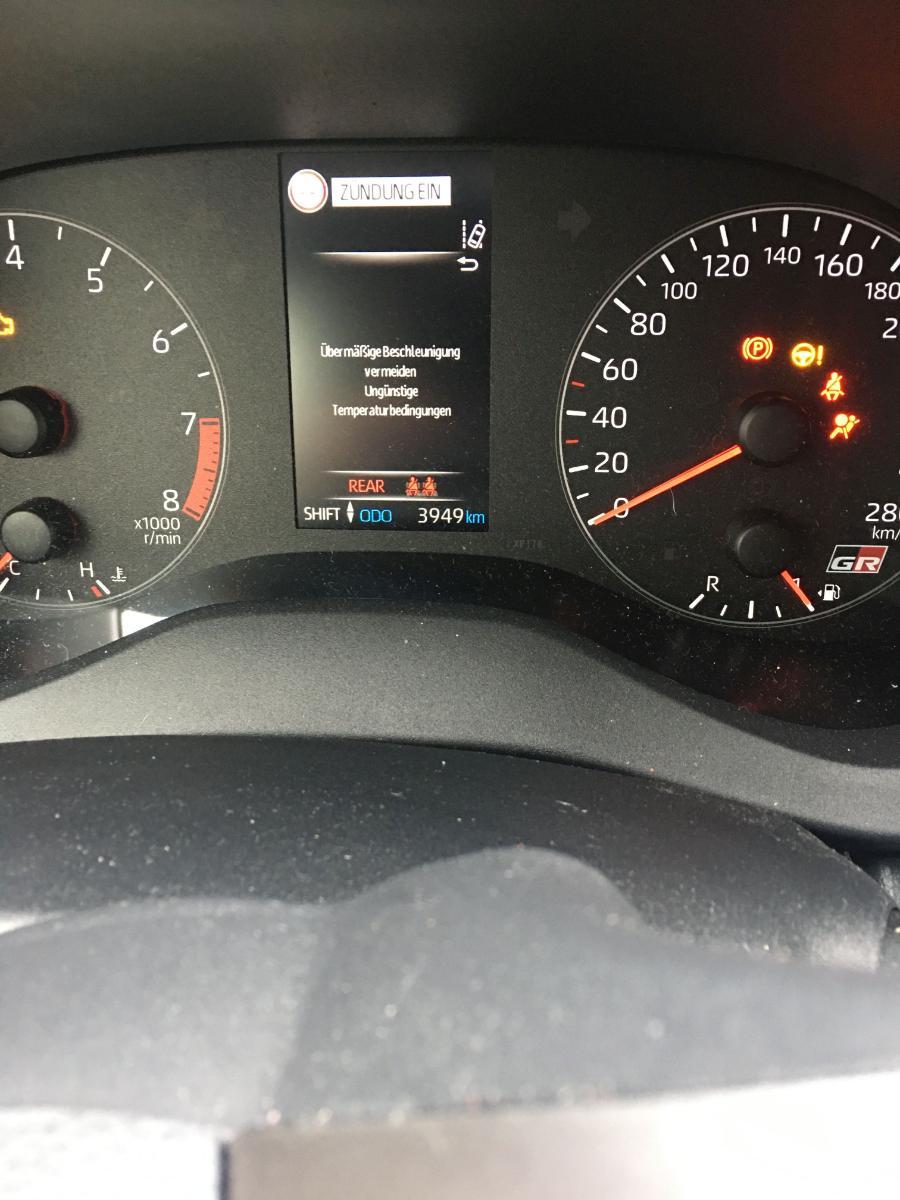

oder wie beim Yaris GR einfach dem Display folgen😜
Der hat ja auch dieses "umkippendes Handy" - Symbol, hat lange gedauert, bis ich das im LKW als Spurhalteassistent wahrgenommen hab:ichbindoof:
