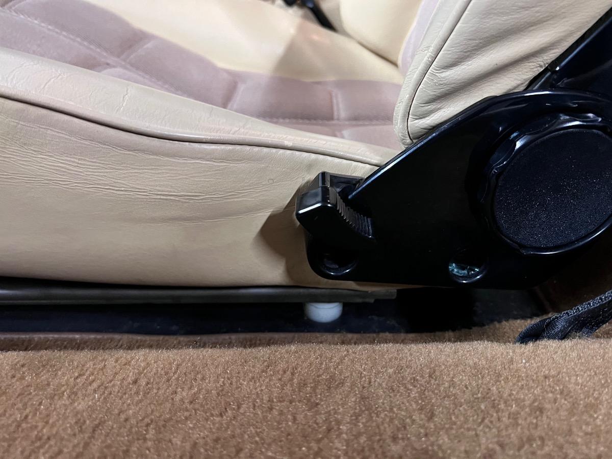

Heute beim basteln zufällig entdeckt 😳
… und natürlich gleich ausgebaut.

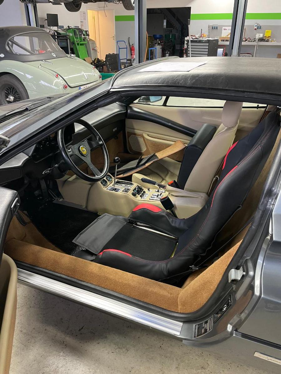

😀, ganz so schlimm ist es glücklicherweise nicht, ich brauche keine Mütze 😉 , aber ich habe nur ein Problem mit der Höhe und nicht mit dem Abstand zum Lenkrad oder zu den Pedalen. Aktuell sind zwei "Alternativ"-Sitze beim Polsterer, passendes Leder ist gestern gekommen. Ich stell mal ein Bild rein, wenn die fertig und eingebaut sind. Gruß

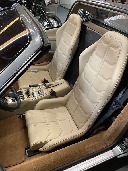

Hallo, es ist schon etwas her. Ich wollte doch noch kurz berichten:

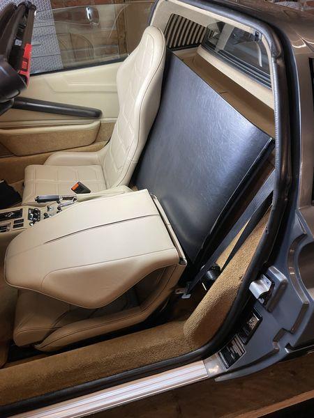

Im Frühjahr waren die Sitze fertig und haben schon einige Test km bis in die Schweiz absolviert. Der Komfort hat aufgrund der stark abgespeckten Polsterung vor allem bei der Sitzfläche schon ein wenig gelitten, aber die Fahrt in die Schweiz habe ich gut überstanden. Die Lehnenpolsterung ist etwas zu hart, aber nun ja. Letztlich kann ich mit 193,5 m aufrecht und sehr bequem sitzen, komme nicht an den Dachhimmel, wenn mal vorrübergehend geschlossen ist, und auch die Knie stören nicht beim schalten und genau darauf kam es an. Das neue Leder passt recht gut zum alten, die Lehne lässt sich für das Verstauen des Dachs nach vorn klappen. Anbei noch ein Foto.
Allen eine gute Zeit. Gruß

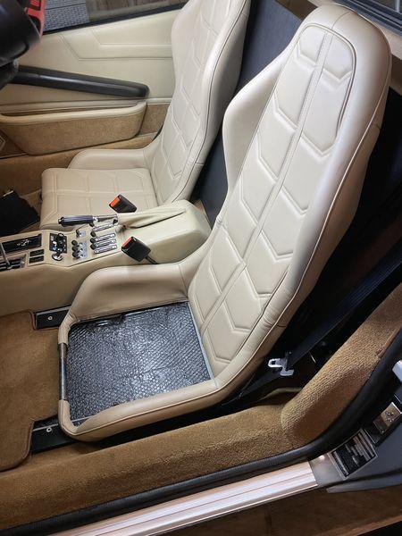

@308GTSQV Welche Zubehörsitze habt ihr verwendet? Das Ergebnis sieht doch sehr gut aus!

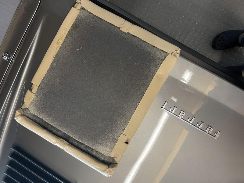

Wir haben einfache Gamingstühle genommen. Wir brauchten aber ja nur das Rohrgestell, alles andere haben wir neu aufgebaut. Wichtig war eine verstellbare Rückenlehne, wegen des Targadachs (Mechanismus wie bei den alten Liegstühlen)
Sitzkissen sind herausnehmbar, ich hab mir drei in unterschiedlichen Höhen anfertigen lassen. Werden durch eine Aussparrung auf der Unterseite direkt aufs vordere Sitzrohr gedrückt und gehalten.
Original Leder (Conolly) habe ich noch in Italien aufgetrieben. Der Polsterer hat sehr gute Arbeit geleistet. Es war allerdings auch kein Schnäppchen.
