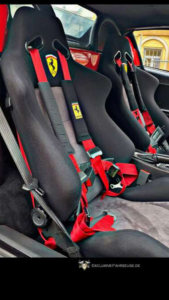

Wer kennt diesen F430 Spider?
Wollte keinen neuen Post aufmachen. Kann mir Jmd sagen, ob der Sitz Original ist? 360/430? Sieht irgendwie wie Recaro mit nem Ferrari Emblem aus.
VG
Jan
Nein kein Original Sitz und auch die Gurte nicht.
Des weiteren gibt bei den Modellen welche die Option mit einem 4 Pkt. Gurten haben den nur als entweder oder, sprich ein Ferrari aus der damaligen Zeit hat dann keinen normalen 3 Pkt. Gurt im Gegensatz zu einem Porsche (wo der 4.Pkt in modernen Modellen aber gar keine Strassenzulassung hat).
Es macht auch den Eindruck als das es ein Spider ist oder? Es gibt keine serienmaessigen Spider mit 4 Pkt. IIRC hatte nicht mal der 16m welche glaube ich.
Ein 360er hat am Schweller innen Teppich.... auf dem Foto da ist irgendwas metallisches.  Auf dem Foto sieht man einen Teil der Sitzschale... welche rot lackiert ist. So was gibts nicht.
Es ist auch kein 4Pk.... da fliegen noch lose Gurtenden mit Oesen "vorne" rum. Alles sehr abenteuerlich :)
Gruss
Joerg
Alles korrekt und ich glaube auch nicht daran das es Recaros sind.
Das sieht irgendwie "billig" aus. Allein schon die präsenten Scudetti auf den Sitzen. Ich will mir gar nicht vorstellen, wie das restliche Fahrzeug aussehen könnte.
Bin mir auch sehr sicher dass es keine Recaros sind , der Innenraum sieht sehr gebastelt aus

Mir fallen die geklebten Scuderia Shields und die Sitze negativ auf. Frag mal nach Eintragung der Sitze und ob die originalen Sessel noch verfügbar sind.

Naja Thema Serviceheft würde mich stören naja die Sitze irgendwie auch und es werden stolz die Scuderia Embleme benannt , allerdings sind dies wohl nur Aufkleber.

Die Sitze sind ein Verbrechen.
Die aufgeklebten Scudetti auf einem Auto welches die Option schon gehabt hätte, geht gar ned. Ich glaube es waren um die 1.500 EUR beim 430. Hallo!

Wo sind die Original-Sitze?
