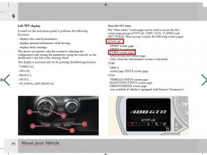

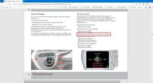

Im Internet habe ich gerade im Owners Manual nachgesehen. Leider nur in Englisch:
System not calibrated
The TPMS can be calibrated using the special menu item on the
left TFT display with the instrument panel activated and the engine
off.

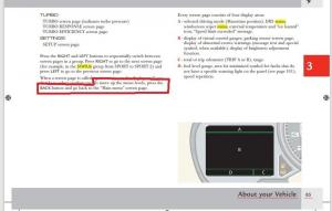

Versuche mal, ins Menü STATUS über VDA und dann BACK zu kommen (Knöpfe B und C im Bild).
VDA ist ja eine grafische Darstellung des Autos. Vielleicht kommst Du von dort weiter.

Aha!
Wer suchet, der findet
585799375_488TFT1.thumb.jpg.303a5f1a39fc8189ceaa58eefae72028.jpgzum vergrößern Foto anklicken
Mit BACK kommt man tatsächlich zurück ins MAIN Menü
Ein bisschen blöd gemacht ist die Menülogik schon. Oder ich bin zu doof.
vor 3 Stunden schrieb Il Grigio:
Das ist ja schon fast logisch 🧐
BACK lässt Dich immer einen Schritt zurück gehen. Da  muss man nicht zwangsläufig im MAIN-Menü landen, wenn es nicht "auf dem Weg" liegt.
