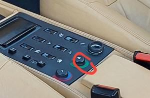

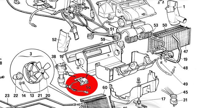

Hallo, als stolzer Neueigentümer eines 87er Mondial erkunde ich Schritt für Schritt den Innenraum und die Funktionen der verschiedenen Schalter und Knöpfe.
Nun habe ich den Eindruck, dass das Drehrad für die Lüftung oder der Vorwiderstand der Lüftung defekt ist. Ich habe nur volles Gebläse und null Gebläse.
Schalter, siehe Bild.
Frage: Kennt jemand das Problem? Weiss jemand wo der Lüftungswiderstand eingebaut ist?
Danke für die Hilfe!
Hampi
vor einer Stunde schrieb Gauer:
Das ist ein bekanntes Problem dieser mechanischen Regelwiederstände. Der sitzt normalerweise direkt unter dem Bedienteil.
Beim Mondial-t sitzt der innerhalb des Lüftungskasten. Das mittlere Lüftungsgitter rausziehen und mal mit einem Spiegel hineinschauen. Der Leistungswiderstand kostet im freien Handel übrigens weniger als 3€. Ob der beim normalen mondial identisch ist, weis ich nicht.

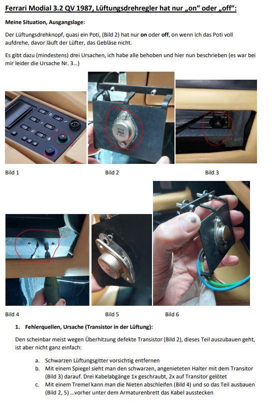

Am 9.11.2021 um 00:20 schrieb khv250:
Volker
Ganz genau so geht es 😉
Dummerweise ist der Träger (Kühlplatte) nicht geschraubt sondern genietet mit 4 Nieten.
Es ist ein bisschen Gefummel die raus zu bohren, aber es geht.
Den neuen Transitor an der Platte befestigen und dann mit Blechschrauben befestigen ... die gehen nämlich immer wieder mal kaputt 😉
Viel Erfolg 👍

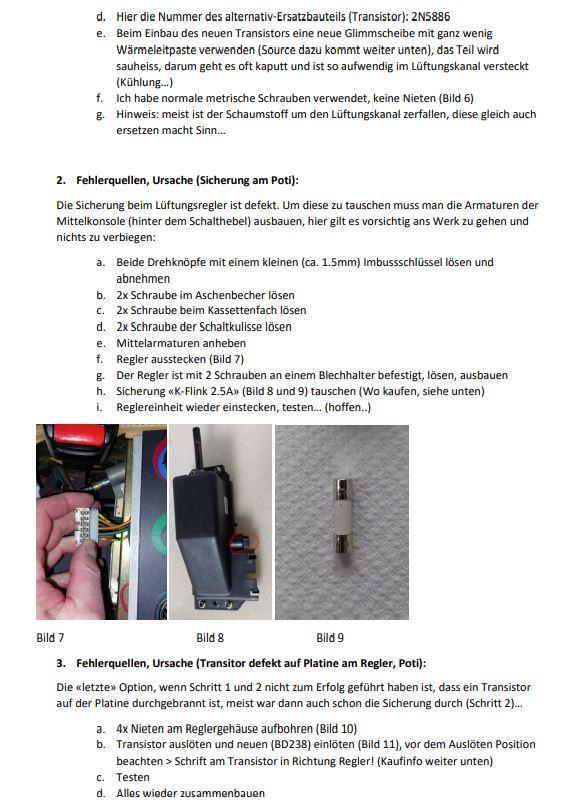

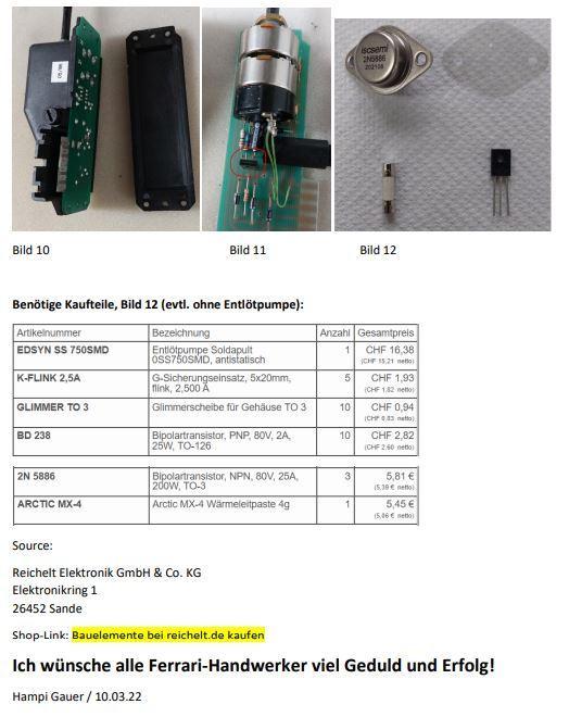

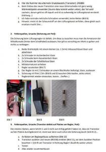

Hallo
Nachdem nun die Skisaison vorbei ist, habe ich mich an meinem roten Mondial mit dem Lüftungsreglerproblem gemacht. Wie versprochen, habe ich die entsprechenden Schritte dokumentiert, jetzt läufts wieder! Leider kann man hier keine PDF Files hochladen, ich versuchs mal mit drei Bildern.
Viel Erfolg bei Euren Reparaturen!

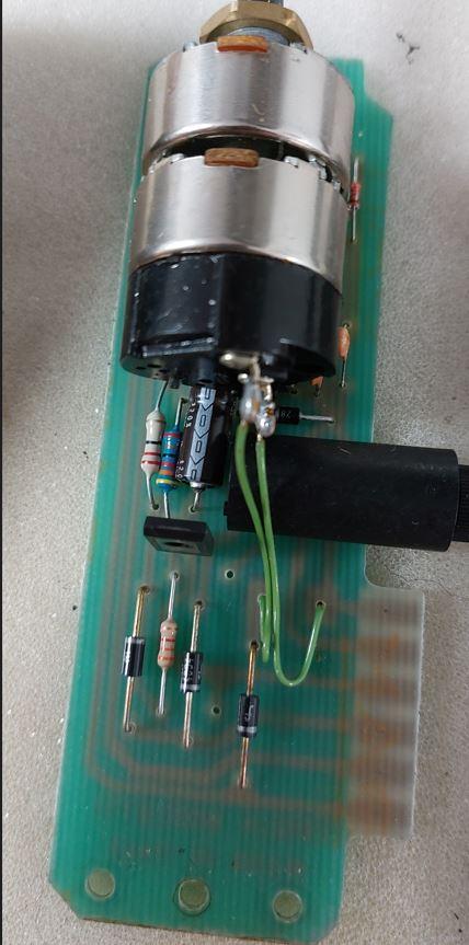

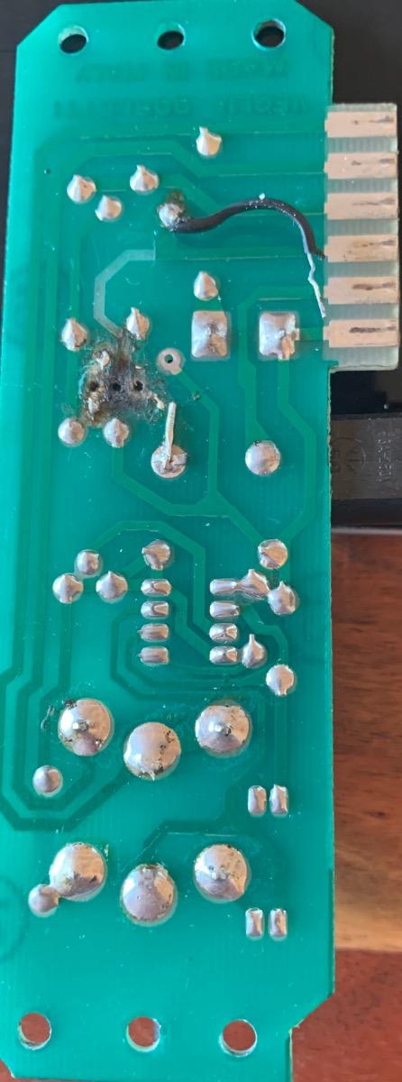

Lieber Hambi,
deine Erklärung zur Reparatur ist einmalig. Hier schon mal vielen Dank, da ich das gleiche Problem habe.
Nur habe ich folgendes Problem, meine Schaltung schon beim Vorgänger, oder Vorvorgänger gelötet. Leider sehr dilettantisch!
Hast du ein Foto von unteren Platinenseite (Schaltplan)? Oder gibt es jemand vielleicht hier in der Gruppe.
bin für jede Antwort dankbar.
norbert

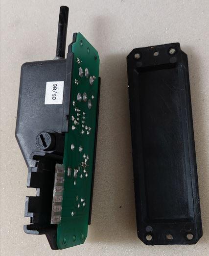

Hallo Gauer,
Hallo Norbert, danke für die Blumen und sorry für die späte Antwort, habe Deine Frage erst jetzt gesehen, wo ich wieder nach Lösungen suche, weil nun meine Lüftung gar nicht mehr funktioniert...
Im Anhang die zwei Bilder, die ich noch gefunden habe. Vielleicht kannst Du etwas erkennen.
> Hast Du eine Idee, was mein problem lösen könnte? Sicherungen sind ok (Nr. 5)?
