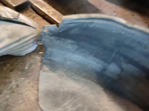

Dann müssen die beiden Innenradlaufteile raus, der "kleine" hinten (ist mit drei Schrauben (Kreuzschltz) fest)

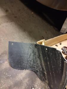

Dann den " Großen aus GFK, ist auch mit drei Kreuzschrauben und vorne mit 2 6mm Sechskantschrauben und in der Mitte mit einer Schraube fest, Vorsicht beim rausdrehen der "mittleren" Schraube, da ist der Innenkotflügel sehr Bruchgefährdet

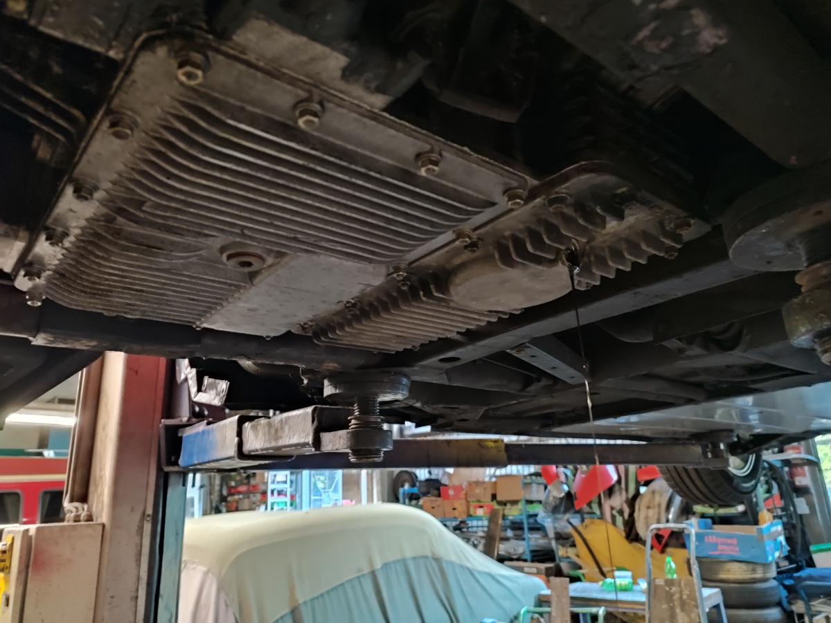

Als nächstes Motoröl ablassen, kann dann im weiteren Verlauf in Ruhe auslecken, aber VORSICHT, für Neulinge ist da eine Falle eingebaut. Nehmt NICHT die am deutlichsten sehbare 10 mm Inbusschraube, die ist für das Getriebeöl, sondern die weiter vorne etwas "versteckte" Schraube mit 17er Schlüsselweite

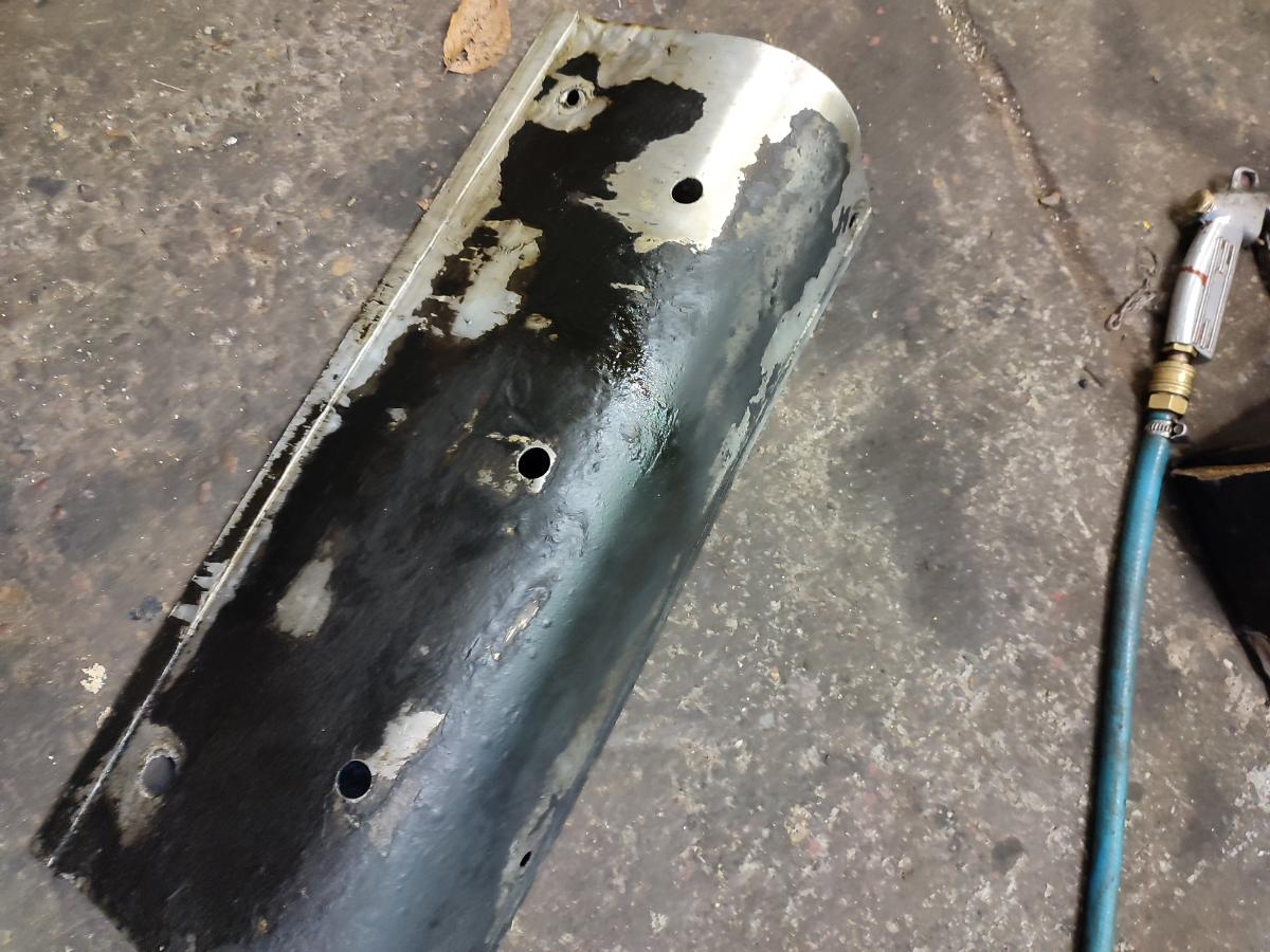

Dann den "Unterfahrschutz" am Motor entfernen, kommt man besser an die untere Schraube dran.

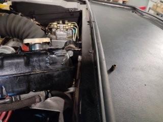

Erst mal den kleinen Schlauch am Kühlwassereinfüllstutzen entfernen, (keine Angst, läuft kein Wasser raus), dann die 3 Schrauben des Ausgleichsbehälters abschrauben und den Behälter zur Seite ziehen, am besten mit Kabelbinder "sichern", dann hängt er nicht im Weg und man braucht das Kühlwasser nicht ablassen.
ACHTUNG, in den drei Befestigungsschrauben sind in der Gummilagerung Buchsen drinne, die extra sichern, fallen sonst raus.

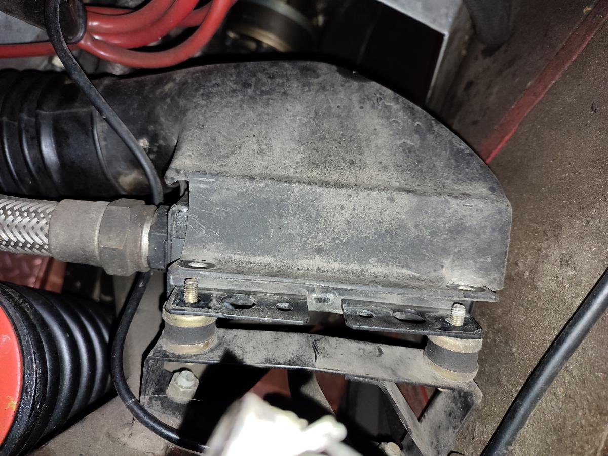

Nun kommt man an das eigentliche Bauteil, um das es hier geht, ran (puhhh)

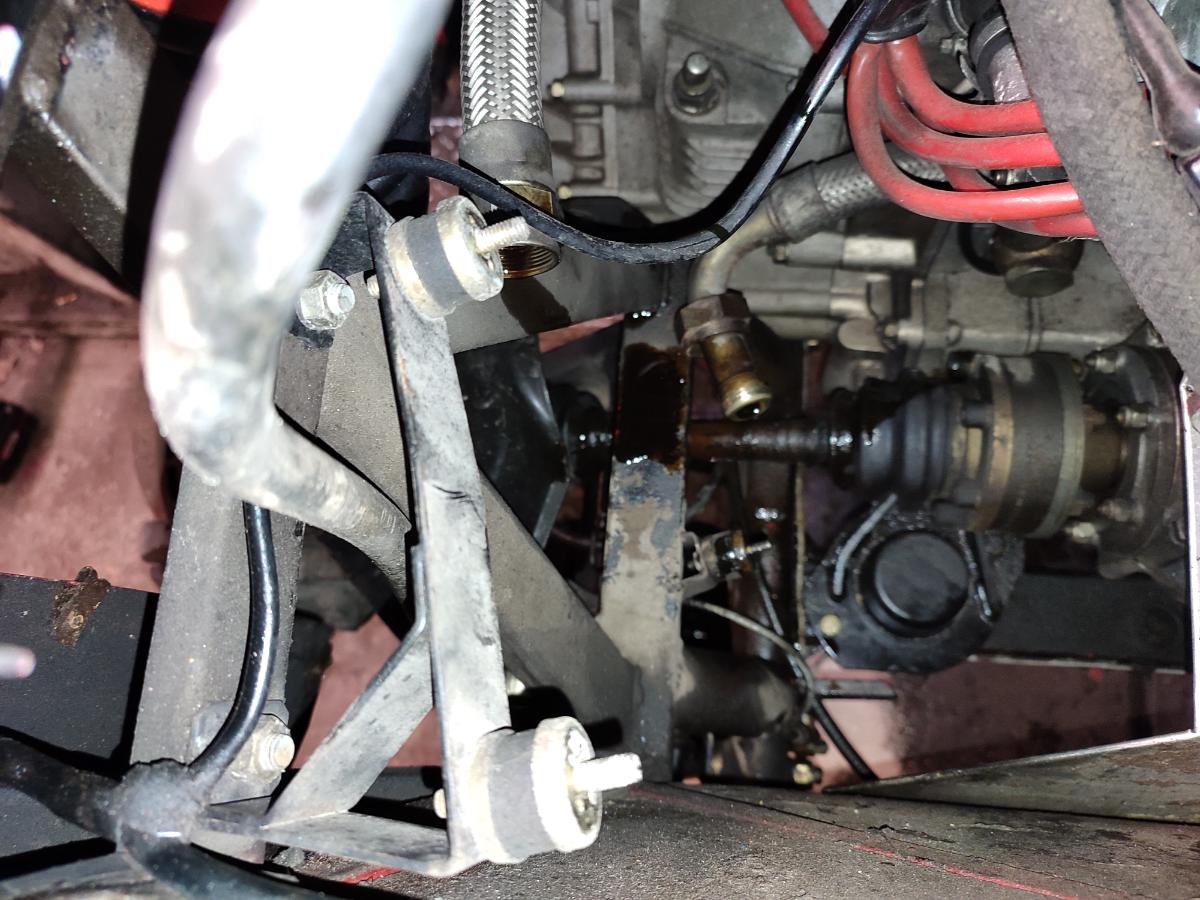

Stehengeblieben waren wir beim "erreichen" des Ölkühlers. Der ist mit 3 Muttern befestigt, 2 Oben
Und eine Unten, kommt man von der "Lücke" dran, die entsteht, wenn man den "unterfahrschutz" entfernt.

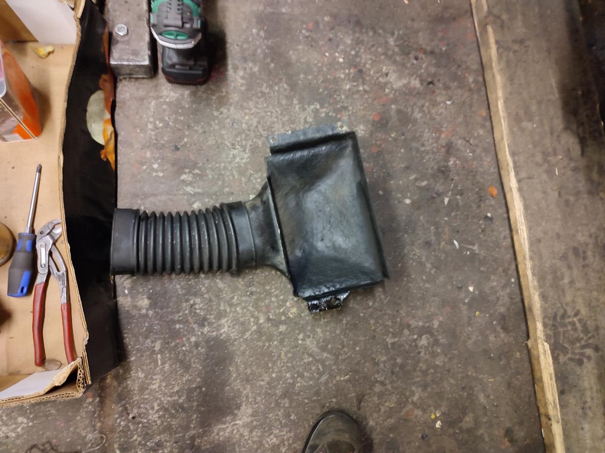

Dann kann man den Luftkasten abnehmen und, nach einigen Flüchen, 2 Zigaretten und einem Kaffee "irgendwie" nach oben herausnehmen, geht doch, ohne den Ausgleichsbehälter komplett aus zu bauen

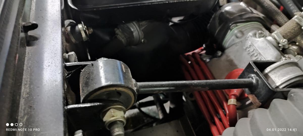

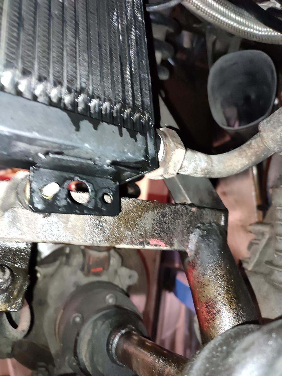

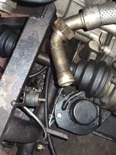

Nun wirds ein bisschen "Tricky". Die Ölleitungen oben und unten sind mit großen Verschraubungen fest (36er Schlüsselweite ). Den oberen Schlauch kann man ohne Probleme durch den Radkasten entfernen, solange der Kühler noch festgeschraubt ist, bei dem unteren kommt man im eingebauten Zustand nicht ran, da er direkt an einer "Strebe" vom Rahmen anliegt. Habe das aber gelöst, indem ich eine Mutter auf eine obere Befestigung leicht drauf geschraubt habe, unten den Kühler "abgespreizt", dann ging der Schlüssel drauf. Trotz Öl ablassen kommt immer noch Restöl aus den Schläuchen, dabei also einen Behälter in Höhe der Schläuche unterstellen.
Leider gibt es von dieser "Aktion Ölkühlerleitungen losschrauben" keine Fotos, vergessen:).

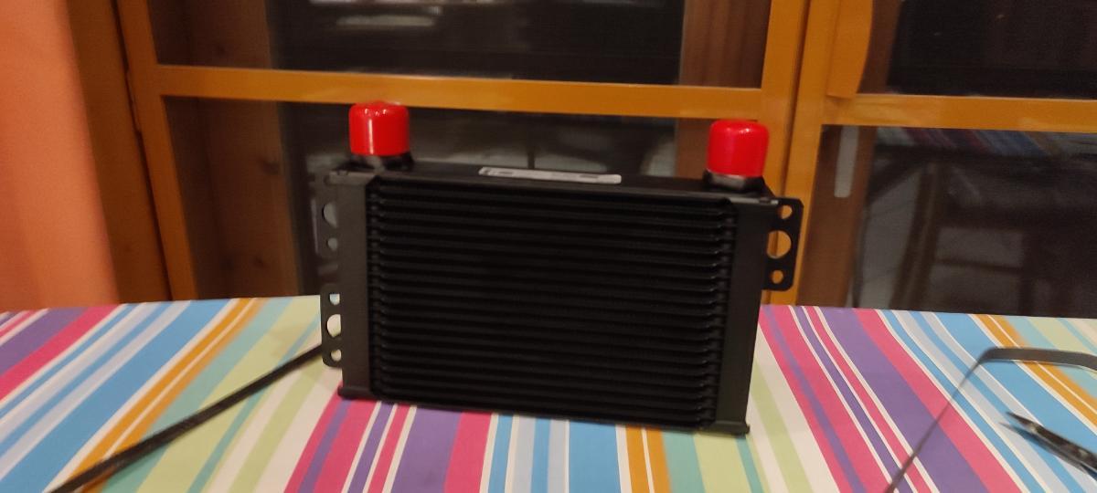

Zu guter Letzt kann man den Ölkühler nach oben herausnehmen, saubermachen und dann, je nach befinden, einen neuen anfertigen lassen, den alten versuchen, zu reparieren, oder.... (bleibt jedem selbst überlassen).
Wolfgang und Ich werden wahrscheinlich einen neuen bauen lassen, entscheidet sich nächste Woche, wenn der Kühlerbauer den alten begutachtet hat.

Ach so, so sieht der 328 ohne Ölkühler aus, endlich mal die Gelegenheit, @Jarama's "Lieblingsfloskel" anzuwenden. Wenn das schon raus ist, könnte man ja auch....
Werde den jetzt gut zugänglichen Rahmenteil, wo sonst der Ölkühler vorsitzt, bearbeiten und lackieren, muss ja sowieso auf den neuen Kühler warten...
Edit: Und bevor jetzt noch jemand  "meckert", natürlich habe ich das Öl auf den Achswellenmanschetten sofort abgewischt, damit das Öl nicht das Gummi auflöst:)

Kleine Anmerkung am Rande: Der "Unterfahrschutz" ist ein Luftleitblech zur Kühlung des Krümmers 😉
Als Unterfahrschutz würde das dünne Aluminiumblechle vermutlich versagen 😂
Moin
danke @Pit348. Wieder was dazu gelernt, habe mich schon gewundert, warum der "Unterfahrschutz" so spiddelig ist, auf Luftleitblech wäre ich nie gekommen...:ichbindoof:

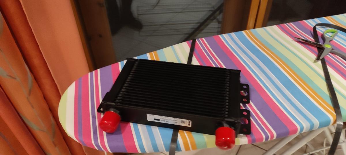

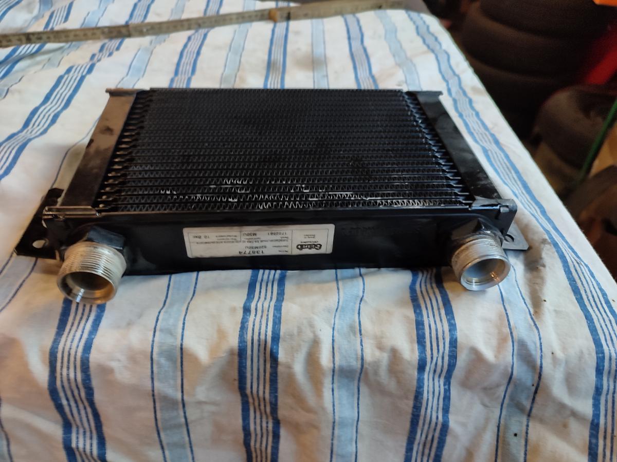

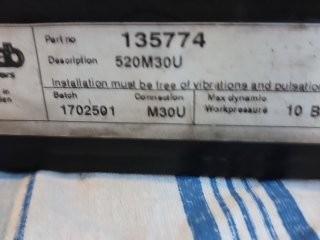

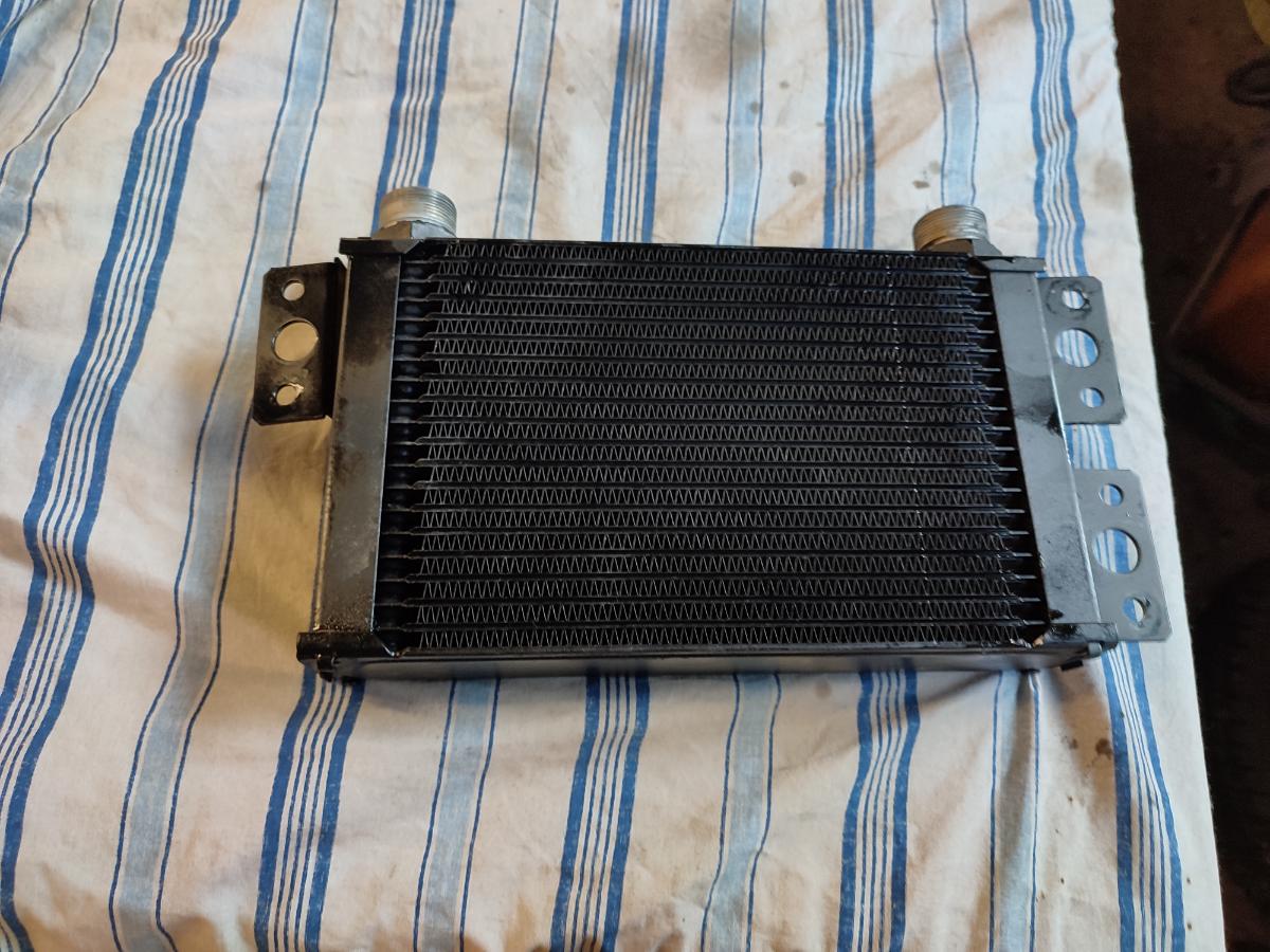

Heute ein verfrühte s Weihnachtsgeschenk bekommen, der einbau des Ölkühler muss aber noch ein bisschen warten, darf im Moment mein Grundstück nicht verlassen, mal nächste woche sehen...
Mfg Ulf
Moin
der 328 läuft wieder, Einbau des Ölkühlers in umgekehrter Reihenfolge.

Aufpassen muss man beim anschliessen der Leitungen, die weden ohne Dichtring eingebaut, haben einen Konus, der durch festziehen die Leitung abdichtet, beim anziehen immer mal wieder dran "wackeln", damit er richtig sitzt.

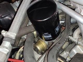

Ein besonderes "Spielchen" war auch der Ölfilter, Original hätte ich nach Hamburg fahren müssen, ausserdem will der Freundliche dafür unverschämte Kohle haben. Also mal ein bisschen recherchiert, hier hat es sich bezahlt gemacht, das ich nicht immer "billig Billig Internet" kaufe, sondern unseren Autoteilehändler unterstütze. Also hingefahren, Kataloge gewälzt und tatsächlich hat der "persönliche Berater" einen Ident- Ölfilter gefunden, der einzige aus dem Aftermarket, der auch ein Öl -Rückhalteventil (was für ein Wort) hat. Und zwar von MANN Filter, W 940/1, Kostenpunkt: keine 10 Euro!!!!!

Bügelst Du die Kühler auch immer vor dem Einbau noch mal kurz auf?
:D
Merci für den schönen, interessanten Thread!
@Thorsten0815 Natürlich!! Die Wellen aus dem Kühlernetz müssen doch glatt werden:ichbindoof::)
Im Ernst: Das ist mein "Ablagebrett" für alles, was kommt, schöne Arbeitshöhe.
MfG Ulf.
