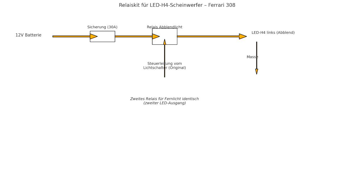

Gesehen habe ich die Empfehlung mit der Relaischaltung übrigens hier ( siehe Grafik ) , darüber hinaus etliche Hinweise in diversen Quellen dass die >Lichtausbeute < auch bei einer conversion auf LED " wegen der höheren Performance so bedeutend höher sei".
Ist das alles Blödsinn ? Ich kenne so etwas im Bezug auf komplett andere Themen, wo einer vom anderen abschreibt und das gesamte Internet mit einer Falschinformation zu einem bestimmten Thema vollkommen überflutet wird.
Meine Gretchenfrage ist die, ob eben eine Relaisschaltung mit Kabel 2,5 mm² direkt zur Batterie hier wie beschrieben "eine höhere Lichtausbeute auch bei LED " bewirkt oder ob dies ein Schmarrn ist.
Solltet ihr euch nicht sicher sein kein Problem dann kontaktiere ich morgen einen Autoelektriker, ich frage nur da ich dies bestmöglich umsetzen will.
...egal ob LED oder Glühbirne ist solch ein Relais grundsätzlich nicht verkehrt, falls es das tatsächlich im 308 nicht von vornherein gibt und der Stromkreis für die Beleuchtung über den Schalter (und seinen Kabelbaum) geht.
Das sollte sich jedoch problemlos feststellen lassen, z.B. anhand eines Schaltplans oder des Bordbuchs.
Gruß, Georg

hab im Schaltplan nachgeschaut, also zumindest im 308QV werden die Lampen über ein Relais geschaltet.. und da die LEDs signifikant weniger Strom benötigen... ist auch die komplette Elektrik dankbar dafür....
