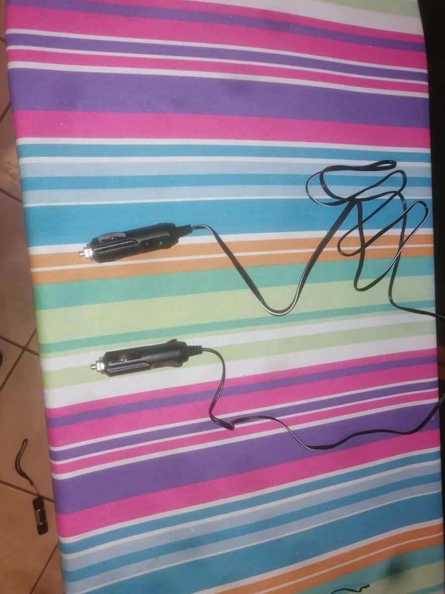

Kleiner Praxisttip aus der Pannenhilfe. Bevor ich bei einer Pannenhilfe Stundenlang die Notentriegelung suche, verwende ich ein Adapterkabel mit Zigarrenanzuender Anschluss. Ein Ende in die Startbox, das andere in den Anzuender. So kann ich die Haube(n) elektrisch entriegeln.
ACHTUNG :
NICHT für Starthilfe verwenden, das haelt die Sicherung des Zigarettenanzuenders nicht aus.
