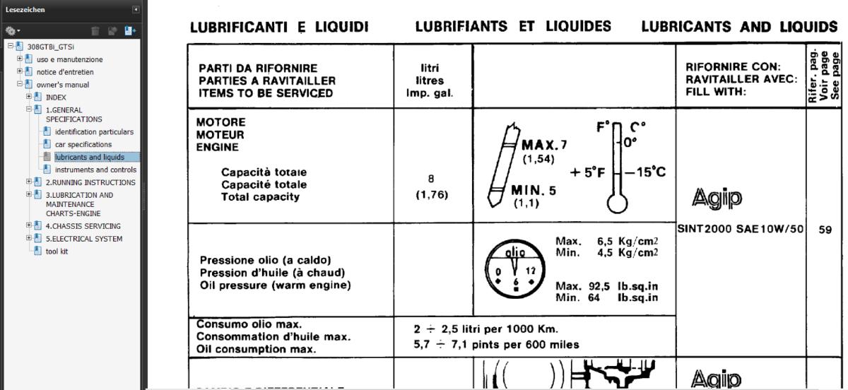

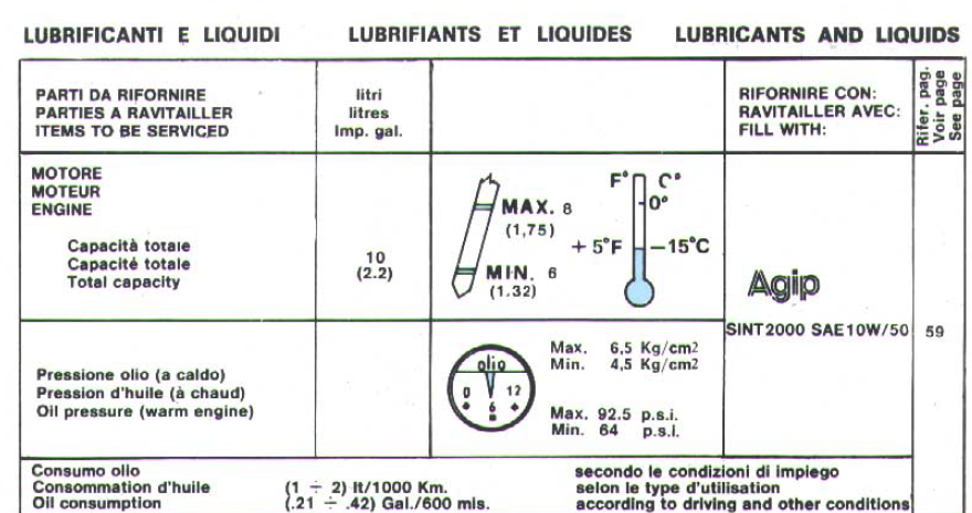

Siehe anbei, Auszug aus dem Handbuch eines US GTBi/GTSi Baujahr 1980.
Die 10l beziehen sich auf eine "Neubefüllung" und keine Wiederbefüllung. Für die Wiederbefüllung gilt die Angabe bei Max (8l)
Steht da so aber nicht und ich kann mir auch nicht vorstellen, dass da 2l altes Öl (das man ja gerade raus haben will) drin bleiben...
Bleibt im 2V dann nur 1l drin? Warum?
Am 28.9.2021 um 20:51 schrieb buschi:
Doch, links steht "total"
Kann ich für den QV so bestätigen: Beim Ölwechsel mit Filter bringe ich immer nur 8 - 8,5 Liter rein, dann steht er auf Max.
