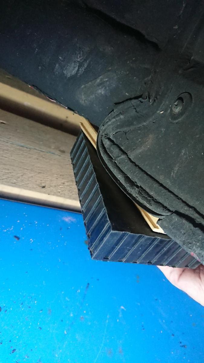

Ich glaube, ich baue mir aus Holz zwei Konsolen, die ich (irgendwie) am Rahmen fixieren kann. Der Träger ist im Bereich des Schwellers grade mal 2...3cm erfühlbar und damit ich die beim Anheben auf beiden Seiten genau treffe, bedarf es einer genau positionieren Unterstützung.

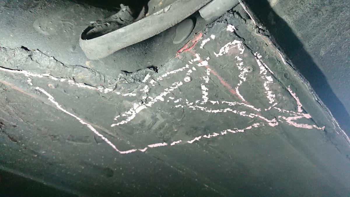

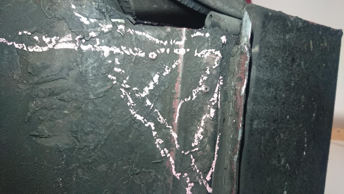

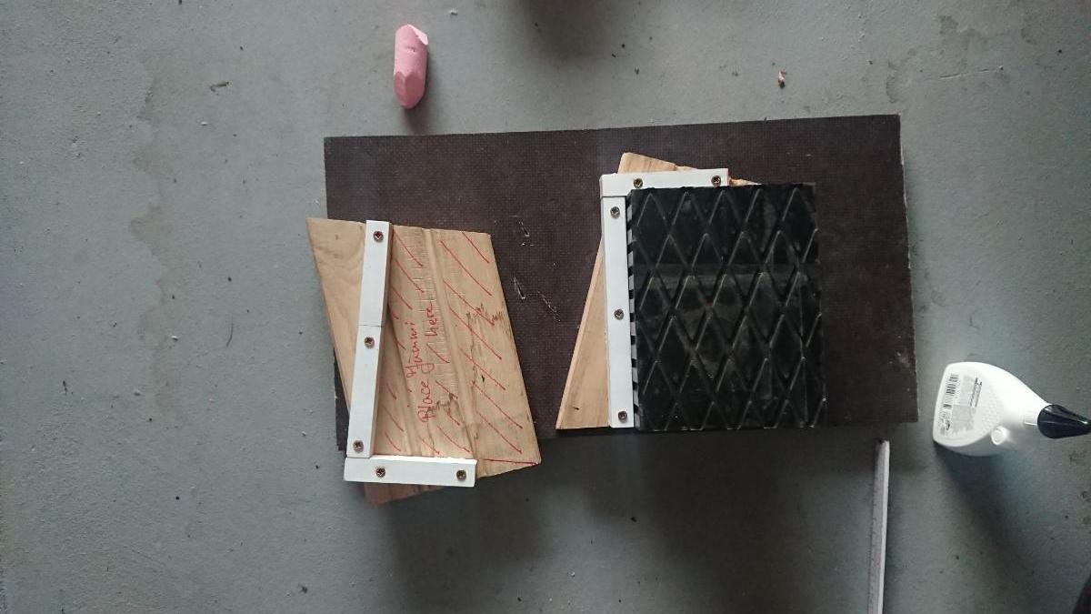

Heute habe ich mir mal zwei kleine Konsolen für die Gummiblöcke gebaut. Zuerst geschaut, wo der Träger verläuft.
Der Diagonalträger läuft spitz zum Falz des Schwellers. Vorn an der Kante geht ein Querträger vermutlich ein Mal unterm Auto durch zur anderen Seite (das konnte ich aber nicht sicher rausfinden). Aber im Bereich der schraffierten Fläche Ists massiv!

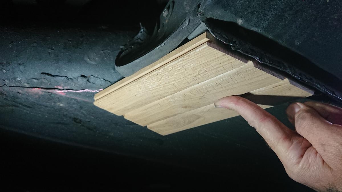

Drum habe ich mir dann ein Brettl schräg entlang der Schweller Kante geschnitten das dann vor zum Diagonalträger geht (da weiß ich sicher, dass man das Auto daran heben kann)
Um die Gummiblöcke besser platzieren zu können, dann noch zwei Leisten auf die Platten
Und schon kann man das ganze zufrieden stellend positionieren
Sollte soweit funktionieren...
Lift-off aber aus Zeitgründen heute noch nicht erfolgt. Wird nachgereicht!

Am 6.9.2021 um 10:35 schrieb buschi:
Topp!
Danke. hatte da zwar geklopft und irgendwie kein massives Rohr/Rahmen gefunden, aber scheint ja eines drunter zu sein 🙂
Also wenn ich es richtig sehe, direkt hinter den Schwellerfalzen den Auflageblock hin, oder (in den roten Kreisen)?

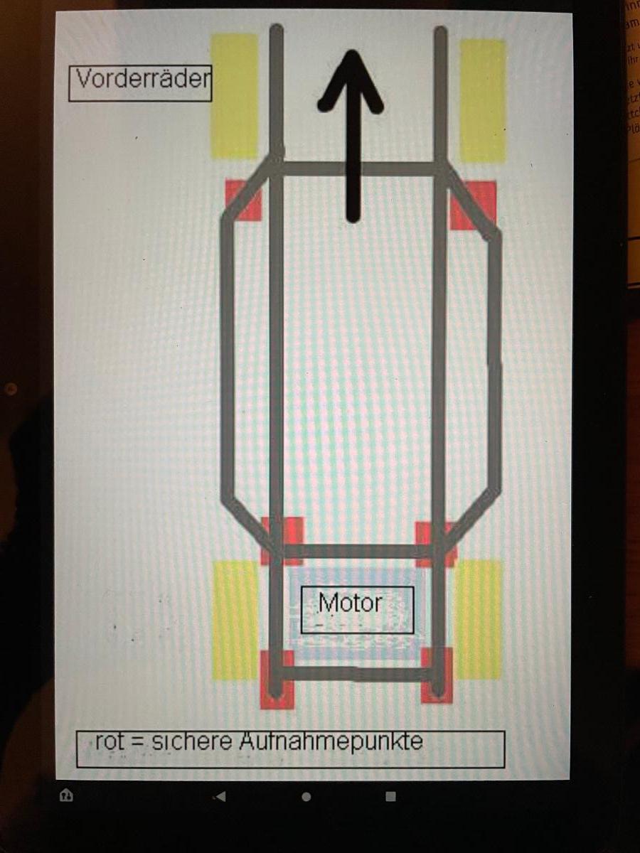

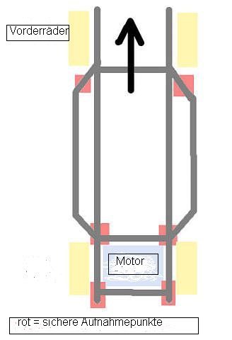

Jetzt frage ich mich doch ein wenig, wie mein 328 hier auf das Bild kommt. Oder hatte ich das hier schon veröffentlicht... man wird ja älter und vergisst so manches. 😎

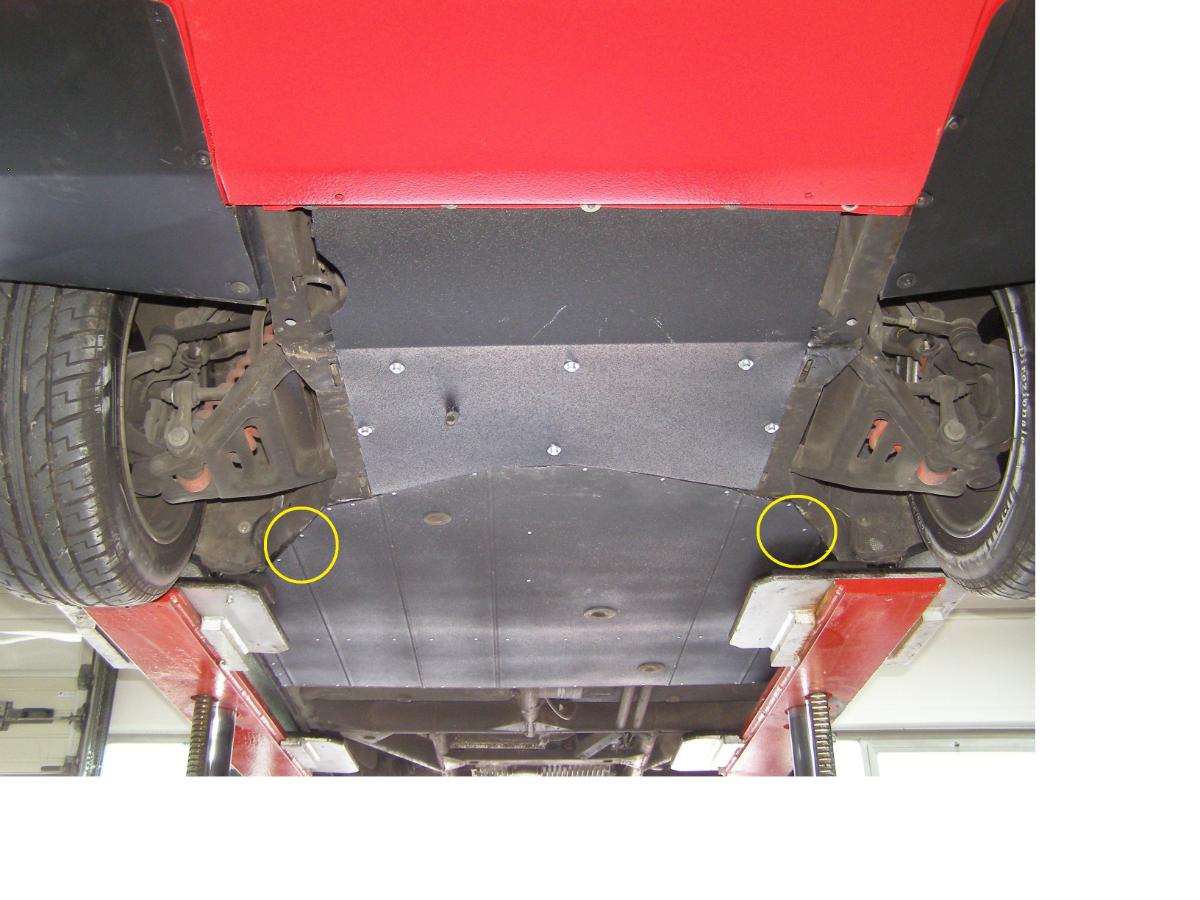

Hallo buschi,
Vielleicht noch von Interesse. Bild ist aus einem Beitrag hier aus dem Forum.
Ich glaube es war von Michael me308, wie so fast alles was hier weiterhilft.
Axel

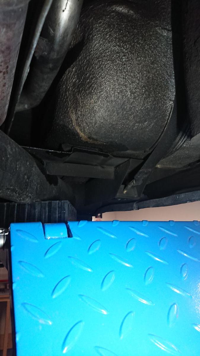

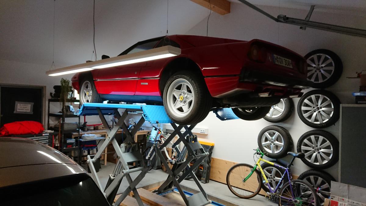

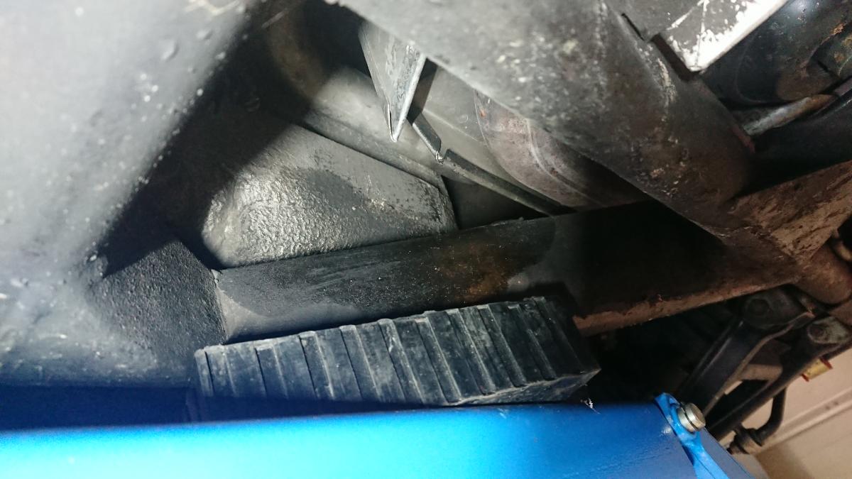

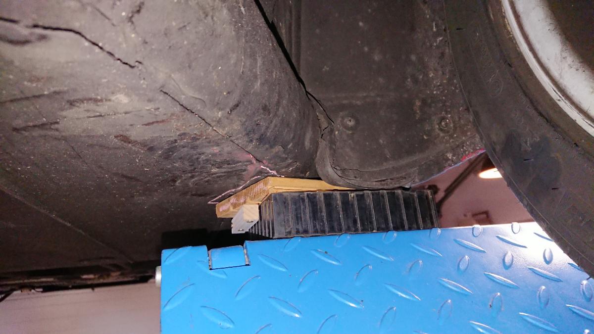

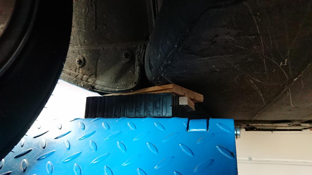

So, erfolgreicher lift-off:
DSC_3476.thumb.JPG.b8a153b0a251acd95df2b242ef396b06.JPGDSC_3473.thumb.JPG.c8879a4b24f6b0476ed7aea0066f1914.JPG
Geht super und man kommt überall ran!

Auf dem Holz ist eine Lage Filz (Malerfließ) 😉
Ich brauchte eine "Schablone" um die Blöcke zu Positionieren, damit man die Querstrebe trifft. Und das ging nur so rum.
Zumal das Holz jetzt auch nicht soooo schlimm ist für den U-Boden ....
Al
Moin
na siehste, geht doch. Noch ein (nein 2) Tips: Passe bitte auf, der Ferrari hat seinen Schwerpunkt ziemlich weit hinten, vorne ist er sehr leicht. Ich würde hinten am Ende des Rahmes ( da, wo der Ölkühler sitzt) noch eine Stütze hinstellen, das FZ "kippt" sehr leicht hinten runter.
2. Tip: Schaue dir mal deinen Unterboden an, sieht so aus, als wenn er sich auch schon löst. Der Original ist sehr dünn und schlecht befestigt. Sonst hast du das gleiche wie @BWQletztes Jahr....
MfG Ulf.
(PS: Ich lade gerne noch mal meine Sickenmaschine ins Cab :))
Morning.
Das mit dem Unterboden täuscht - der sitzt bombenfest. Sonst hätte ich den gleich runter gerissen, um besser sehen zu können, wo der Rahmen läuft.
Das mit der Hecklastigkeit kenne ich eher vom 348. Der 308 ist hinten nicht so schlimm schwer. Die hintere Aufnahme liegt auch hinter der Wagenheber Aufnahme. Somit also recht kippstabil. Hab aber auch ordentlich dran geruckelt - der steht sicher 👍

Hallo. Lese hier grad per Zufall, bin eigentlich auf der Suche nach dem Blinkerrelais Italamec 277 oder ein Alternativteil von Bosch o.ä.
Ich arbeite mit einer Scherenbühne mit 4 Stempeln nach der beigefügten Zeichnung. Klappt prima.  Freundliche Grüße
