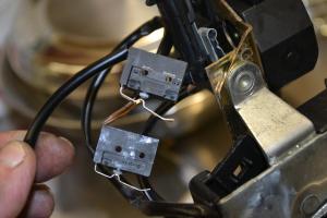

Lösung: Ich habe ja auch noch einen BMW E31. Bei Recherchen bekam ich den Eindruck, dass die Schloßeinheit beim 8er dieselbe wie beim Maranello ist und vermutete, dass der Mikroschalter dann auch gleich ist. Heute habe ich beim Maranello die Schloßeinheit ausgebaut und *bingo*, der BMW Mikroschalter passt perfekt, mechanisch sowie elektrisch. Wird die Drehfalle leicht aus der Offenstellung in Richtung der Geschlossenstellung gedreht, schaltet der Mikroschalter von "geschlossen" zu "offen".
Bei BMW gibts den Mikroschalter noch, kostet etwa 44,--. Die BMW Ersatzteilnummer lautet: 61311392193 ("Mikroschalter Drehfallenschloß 8er"). Den BMW Stecker muss man natürlich durch den Ferrari Stecker ersetzen, was ja kein Akt ist.

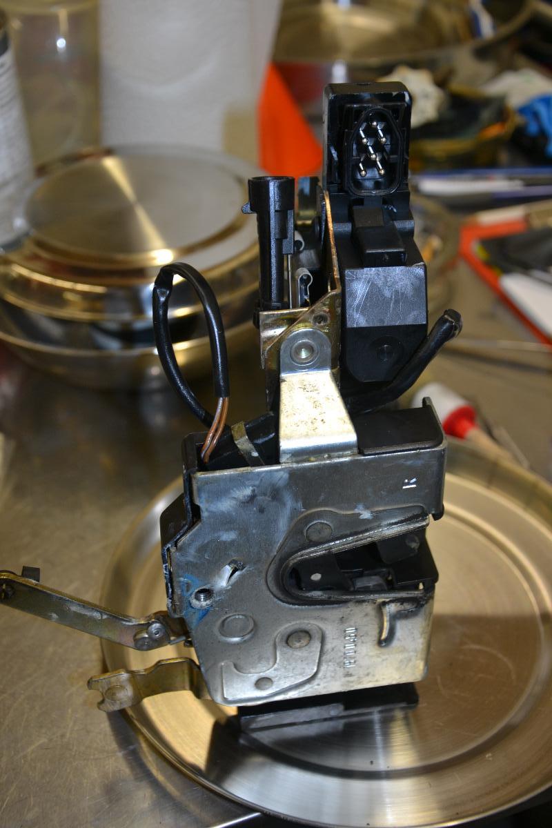

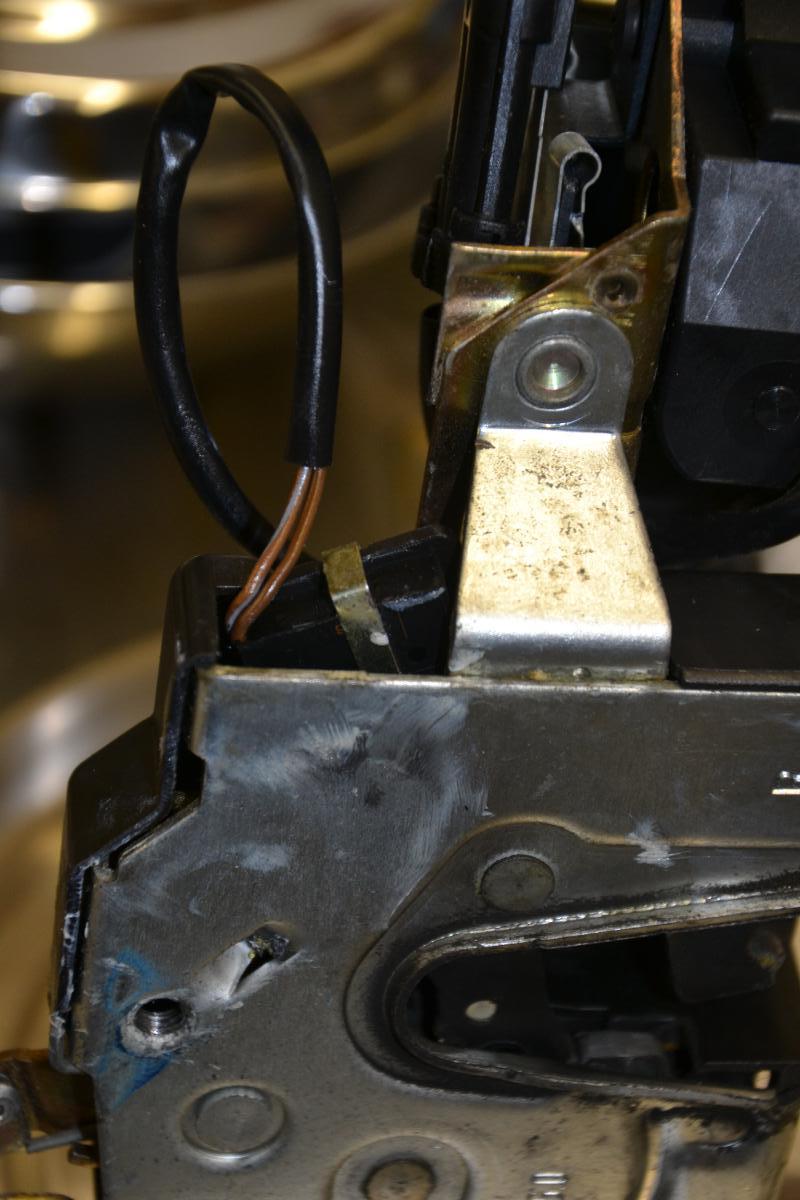

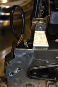

Hier liefere ich mal ein paar Fotos nach. Bei dem Vergleichsfoto ist der BMW Schalter oben, der Ferrari Schalter unten. Beide sind geometrisch identisch und haben auch den gleichen Schaltpunkt (Hebelweg).
