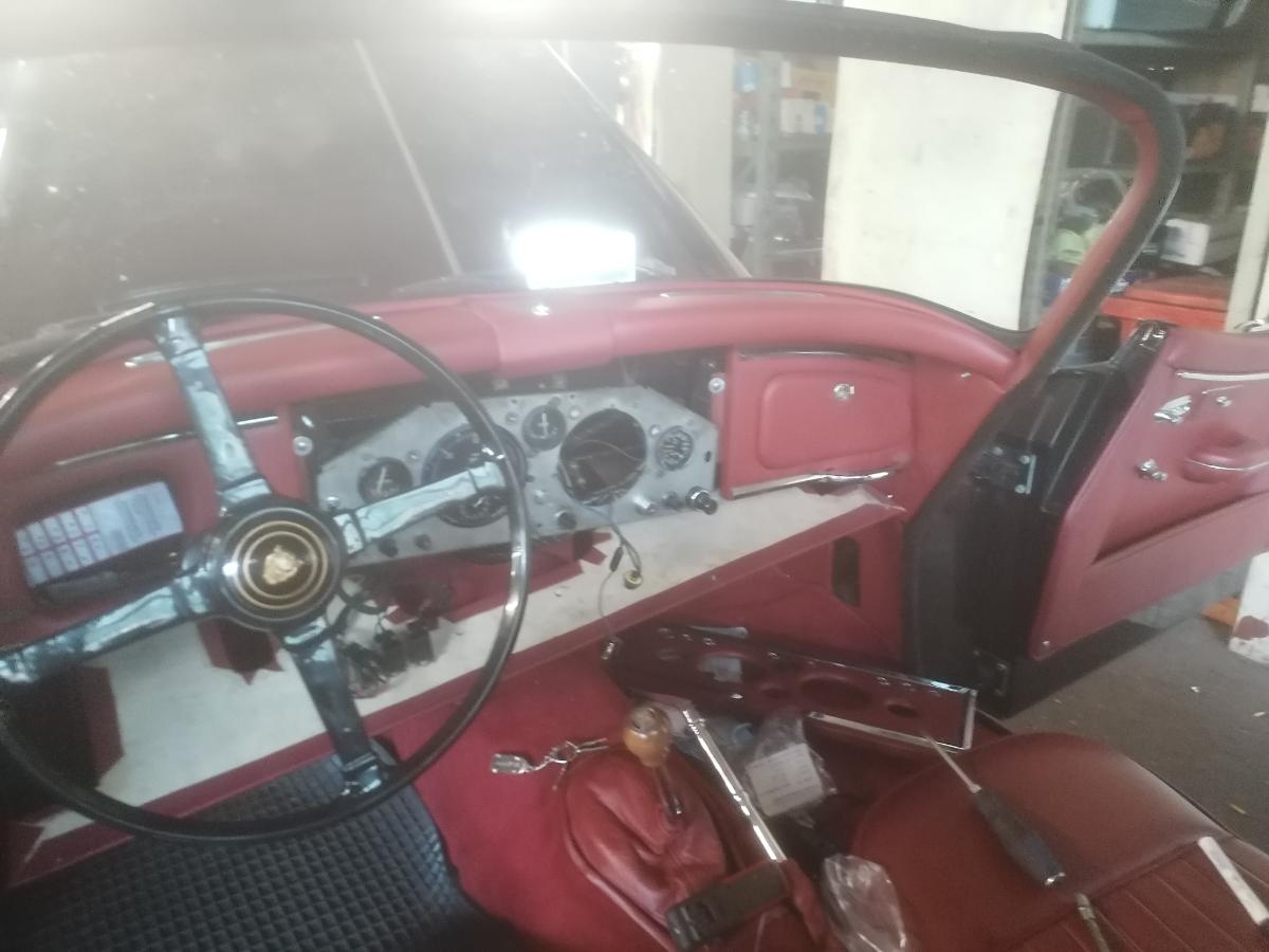

Habe gerade einen XK 150 "S" in arbeit, unter anderem geht da die Uhr, die im Drehzahlmesser sitzt, nicht. Kd hat eine neue Uhr angeliefert, nun bringt mich die "King of Darkness" um den Verstand. Normalerweise wird die neue Uhr eingebaut, angeschlossen, leicht "angetickt" und läuft. Hier nicht.
Ist eine mechanische Aufzugsuhr, die "elektrisch" aufgezogen wird. Habe Die eingebaut, habe auchStrom auf der Uhr (12,6 V), aber kriege sie nicht gestartet, auch durch anticken und "rütteln" nicht. hat jemand eine Idee? Habe auch die "Einstellwelle" ordnungsgemäss angeschlossen, kann die Uhr auch damit einstellen (sollte dadurch auch starten)>>>nichts.

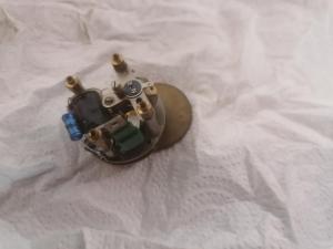

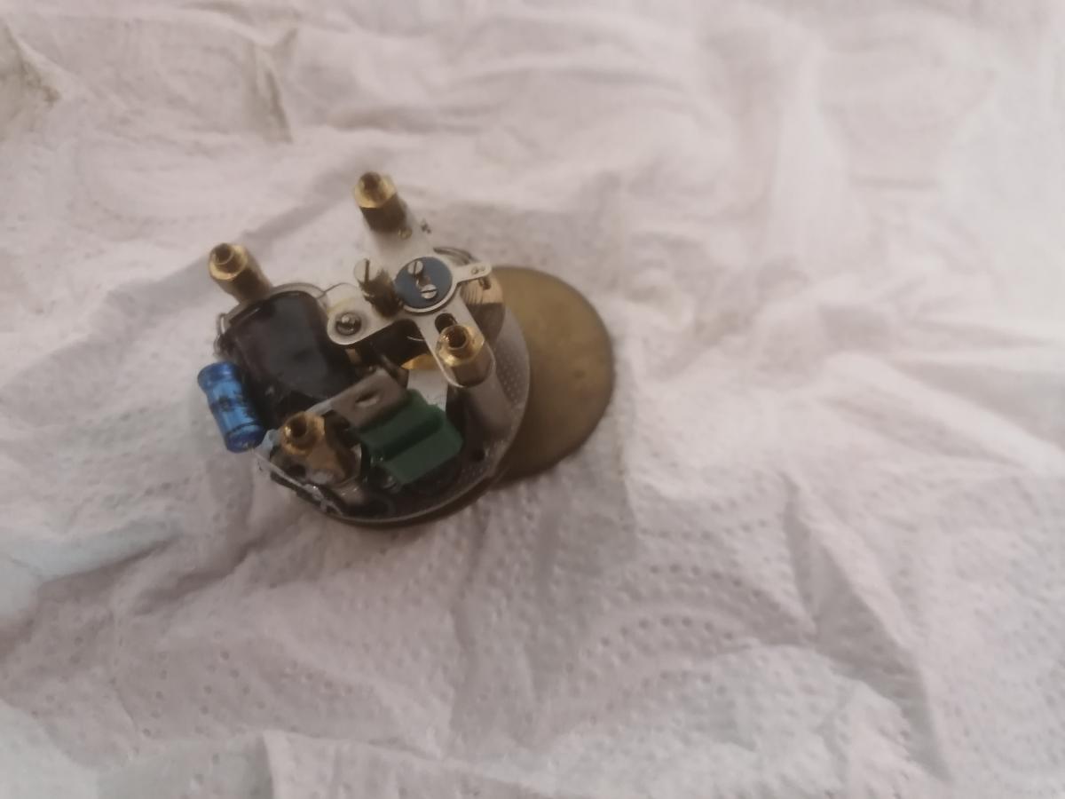

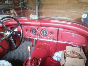

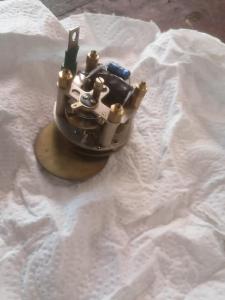

Die neue Uhr ist definitiv defekt, habe die alte Uhr teilweise zerlegt, um zu schauen. Dann die alte Uhr innerlich gereinigt, zusammengebaut, eingebaut und läuft, 😁. Ausserdem auch gleich den Tacho auf km/h umgestellt, nun muss ich nur noch die Tankuhr irgendwie zum "einigermaßen richtig" anzeigen überreden. Auf jeden Fall Weiss ich jetzt, warum Lukas "King of darkness" heisst, so ein durcheinander habe ich noch nie gesehen.

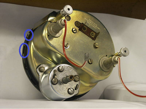

das meine ich nicht. Beim ausgebautem Instrument (also Metallbügel gelöst und aus dem Armaturenbrett heraus gezogen) hat man ja das Problem, dass man einen "Topf" hat, vorne mit dem Glas und der (meist verchromten oder schwarz lackierten) Lunette. An das Innenleben kommt man meist nur dadurch, dass man die Lunette aufbördelt (und damit meist kaputt macht), das Glas heraus nimmt und ein paar Schrauben am Boden des "Topfes" löst. Dann kann das Innenleben erst aus dem "Topf" gezogen und ggf. repariert werden. Beim Wiedereinbau muss dann oft eine neue Lunette her, die dann professionellerweise mit einer Bördelmaschine um den Rand des "Topfes" umgebördelt wird.
Zumindest beim E-Type ist das bei den großen Instrumenten praktischer gelöst, man dreht die Lunette um einen kleinen Winkel, eine Bayonettverbindung wird dabei frei und man kann die Lunette (und somit auch das Glas) einfach abheben, ohne jegliche Verformung der Lunette. Umgekehrt geht der Zusammenbau ebenso einfach. Mit der alten Lunette, Aufsetzen, Drehen und fertig. Bissl Probleme beim Zerlegen kann allenfalls ein Gummiring zwischen Glas und Lunette machen, wenn der "klebt".
Bei im Armaturenbrett noch eingebauten Instrument geht das nicht, weil der Bügel das Instrument und damit auch die Lunette festklemmt, man bekommt sie nicht gedreht.
Beste Grüsse, Bernhard
P.S.: Hier ein Foto, wo ich die beiden Bayonette-Elemente markiert habe, bei genauem Hinschauen sieht man es. Zum Ausbau der Uhr ist das Öffnen nicht nötig, für eine Reparatur des Drehzahlmessers aber schon (Tacho genauso, beispielsweise für die Umrüstung auf km/h, Tausch des Ziffernblattes).
