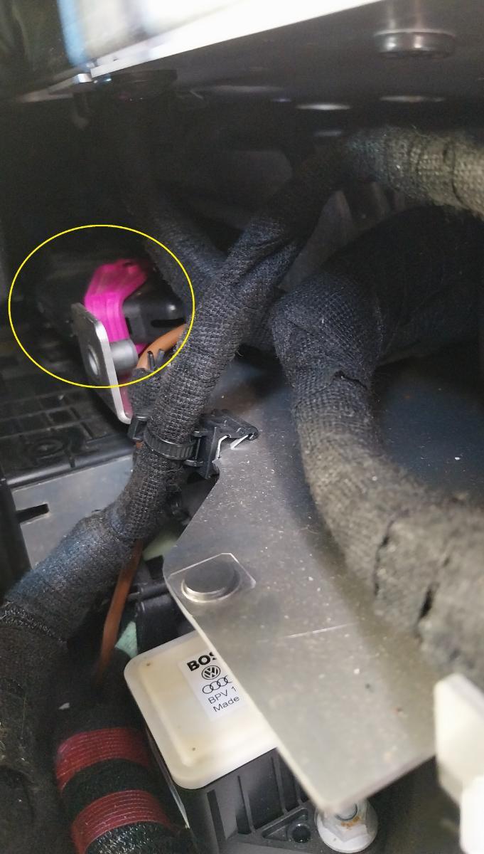

Leider kann ich nicht sehen welches die Box ( Steuergerät ) ist, da alle Gerätschaften extra umhüllt sind. Eventuell kann mir jemand sagen, anhand vom Stecker welches das Gerät ist. Könnte das im Bild 2 im GELBEN Kreis sein ?
Systemstörung TPMS Reifendruck, der Fehler zeigt der Wagen die ganze Zeit an, Fehlerlöschen bringt nichts, kommt gleich wieder. Nur so als Info.

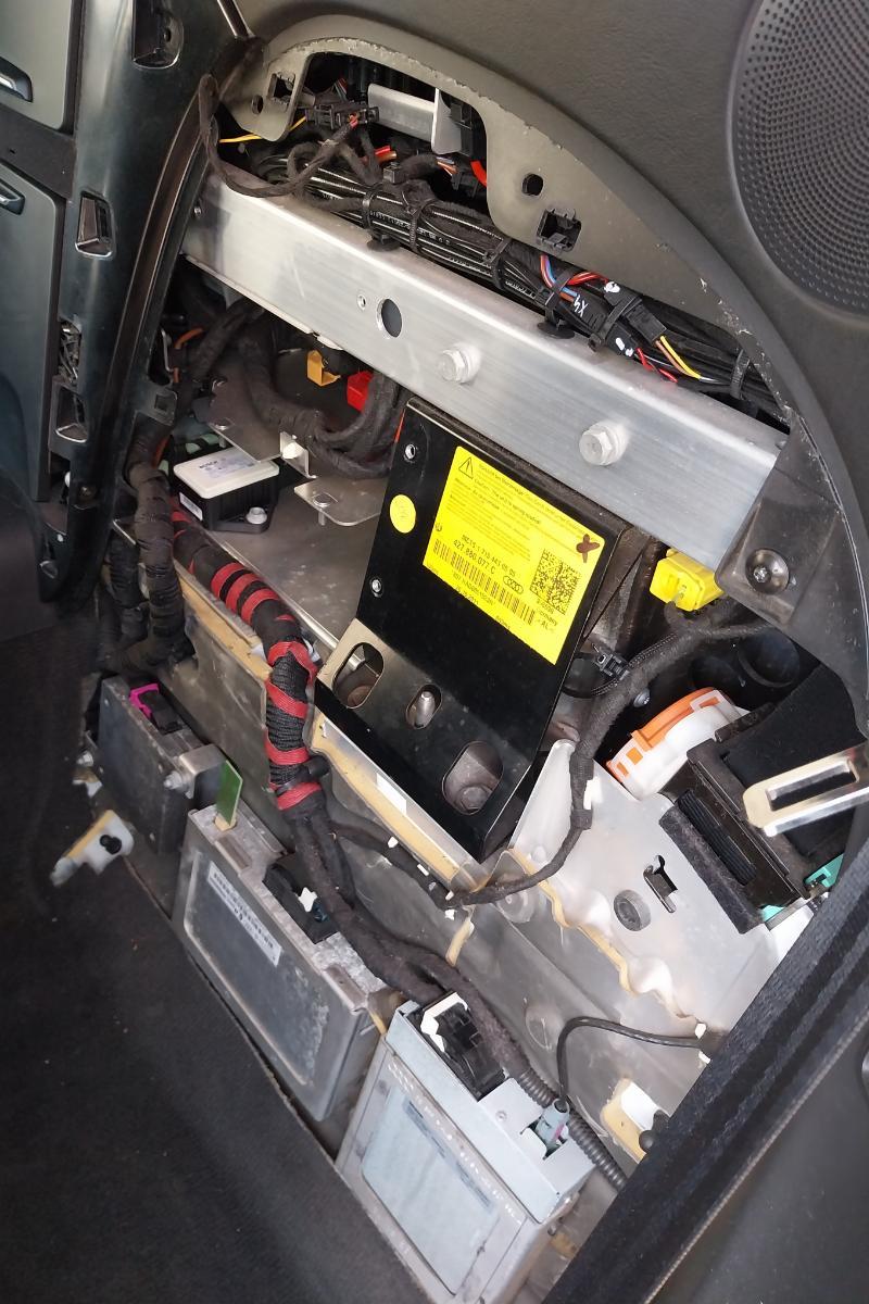

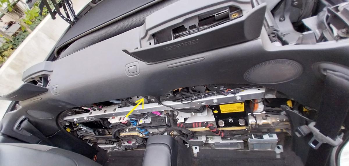

Musste leider noch viel mehr ausbauen.

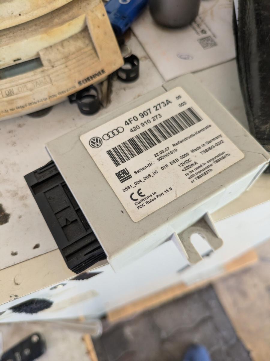

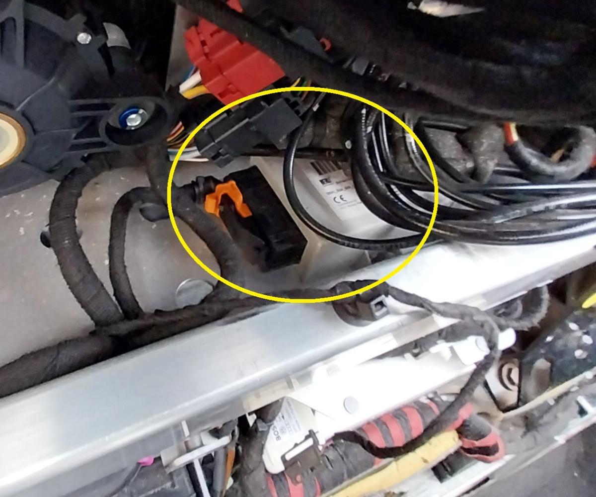

Diese BOX ist hinter der Verstrebung am Cabrio 2012 !
Fehler gelöscht Zündung ausgemacht. Stecker vom TMPS gezogen und auf die Seite gelegt.
Zündung angemacht und sofort erfolgt ein Ton mit der Info TMPS Fehler am Tacho.
