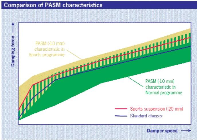

Bei den Baureihen 987/997 gab es erstmals bei Porsche ein elektronisch verstellbares (aktives) Fahrwerk. Beim Carrera S war es serienmässig verbaut, beim Carrera Basismodell sowie bei beiden Boxster-Modellen gab es dieses Fahrwerk als Option. Die Bezeichnung des elektronisch verstellbaren Fahrwerks lautete PASM für "Porsche active suspension management". Hierüber konnte man das Dämpferverhalten durch die Wahl eines von zwei Kennfeldern beeinflussen. Innerhalb dieser Kennfelder wählte die Elektronik dann binnen weniger Millisekunden eine dem Fahrverhalten und der Fahrbahnbeschaffenheit stets angepasste Kennlinie. Die Federraten blieben identisch. Wenn das PASM-Fahrwerk verbaut war, konnte man es nicht abschalten, man konnte lediglich den "Sport-Modus" auf Tastendruck aktivieren, wodurch das härtere Dämpferkennfeld aktiviert wurde. Schaltete man den "Sport-Modus" aus, war das standardmässige Dämpferkennfeld aktiviert:
Anmerkungen zur Grafik (der Werksliteratur entnommen):
  • Die genannten -10 mm beziehen sich auf das Standardfahrwerk des Basis-Fahrzeugs (Carrera/Boxster/Cayman).
  • Mit dem zur gleichen Zeit erhältlichen "Sportfahrwerk (-20 mm)" für die Carrera-Modelle hatte das PASM-Fahrwerk bis zur Vorstellung der Facelift-Modelle nichts zu tun. Dabei handelte es sich um ein ganz klassisches Sportfahrwerk.
Als eine Option gab es noch das "Sport Chrono" Paket. Hierüber konnte man mittels eines einzigen Tastendrucks sowohl den Sport-Modus des PASM-Fahrwerks als auch die sportliche Abstimmung der Motorsteuerung (Gaspedalkennlinie, härtere Drehzahlabstellung am Begrenzer), des ESP (bei Porsche PSM genannt) und (falls vorhanden) der Tiptronic wählen.

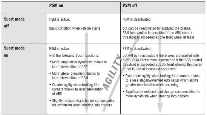

Übrigens, ganz abstellen läßt sich das PSM (ESP) nicht. Stellen die Fahrzeugsensoren eine Notsituation fest, greift das PSM (ESP) auch bei vorheriger Abschaltung automatisch ein.

Bzgl. ESP:
Dann hast Du Dich wohl noch nicht in einer wirklichen Notsituation befunden ;)
Zitat Technische Dokumentation Boxster Modellreihe 987 (Werksliteratur):
Zitat
4.6.1 Properties of the enhanced PSM
The revised and newly adapted PSM is characterised by the following features:
More agile setup/modified intervention thresholds: PSM in the new Boxster offers more individual freedom than before thanks to the further development of its function logic. PSM deliberately waits until the last moment to intervene, particularly at low speeds of up to around 70 km/h / 45 mph, enabling more agile driving behaviour in
tight corners. Even when switched off the driver is afforded more freedom than was previously the case. A new feature is that when PSM is deactivated, control interventions by the system will only be executed when heavy  pressure is applied to the brake pedal. To do this, ABS control must be active at one front wheel at least. This affords the sporty driver more scope since gentle pressure on the brake pedal will not result in PSM intervention; the driver can therefore brake into corners without the system intervening. Drivers tend to apply more pressure to the brake in emergency situations which means that PSM can provide assistance when it is needed.
Daß die ESP-Abstimmung beim 987 mehr ermöglicht i.V. zum Vorgänger 986 war erklärtes Entwicklungsziel, denn bei den Vorgängern 986/996 gab es (zu Recht) Beschwerden über ein viel zu früh eingreifendes ESP.
Nachtrag (ebenfalls der technischen Doku entnommen):
vor 22 Minuten schrieb matelko:
Bzgl. ESP
Beim 997 habe ich so einen PSM OFF Schalter - bisher noch keinen Bedarf gehabt das zu testen, deshalb kein Wissen darüber, wie & wann das wirklich abgeschalten ist oder immer noch als "letzter Anker" eingreift? Sind 987 & 997 identisch kalibriert?
Die oben gemachten Aussagen treffen bezüglich der Ergebnisse vollumfänglich auf den 997 zu. Im Detail müssen sich die Kalibrierparameter (Abstimmungswerte) naturgemäß etwas unterscheiden, da ein Heckmotor-Fahrzeug ein anderes Lastwechselverhalten als ein Mittelmotor-Fahrzeug aufweist.
Das bedeutet, daß das abgeschaltete PSM/ESP erst bei erhöhtem Bremsdruck reagiert.
