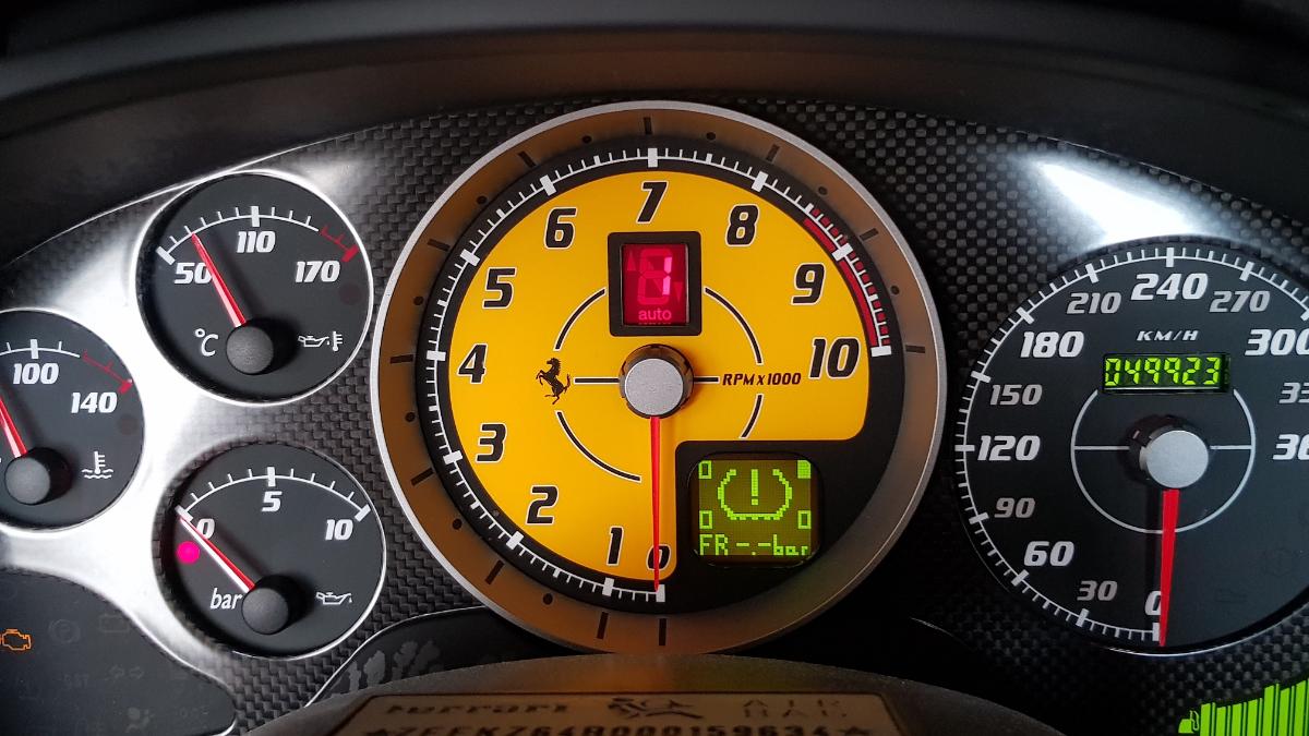

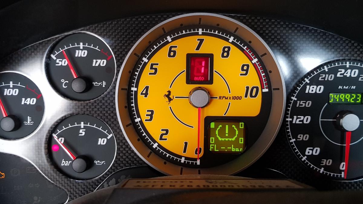

Hallo Zusammen,
heute ist mir etwas seltsames bei der Druckanzeige der Reifen aufgefallen. Beim Umdrehen des Zündschlüssels läuft der Bordcomputer seinen normalen Check durch und gibt anschliessend sein ok zum Start. Normalerweise konnte ich immer über den Schalter "Mode" den Luftdruck der einzelnen Reifen überprüfen aber jetzt wird bei keinem der Reifen etwas angezeigt (siehe Bilder) und auch wenn man eine Weile gefahren ist bleibt die Anzeige so.
Der Sensor meldet jedenfalls keinen Fehler im Sinne von "System off" und im Handbuch kann ich dazu auch nichts finden.
Hat jemand dazu eine Idee?

Versuch doch mal neu zu Kalibrieren.
Zündung ein. Nicht Motor anschalten.
Dann den Knopf unter dem Armaturenbrett gedrückt lassen. Ca. 5 sek reichen aus.D Dann erscheint die Meldung CAL im Display.
Vielleicht geht es dann wieder.
Edit: in der Anleitung steht, dass wenn das System während dem Kalibrieren einen Unterschied von mehr als 0,4 bar feststellt, dann funktioniert das Kalibrieren nicht.
