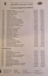

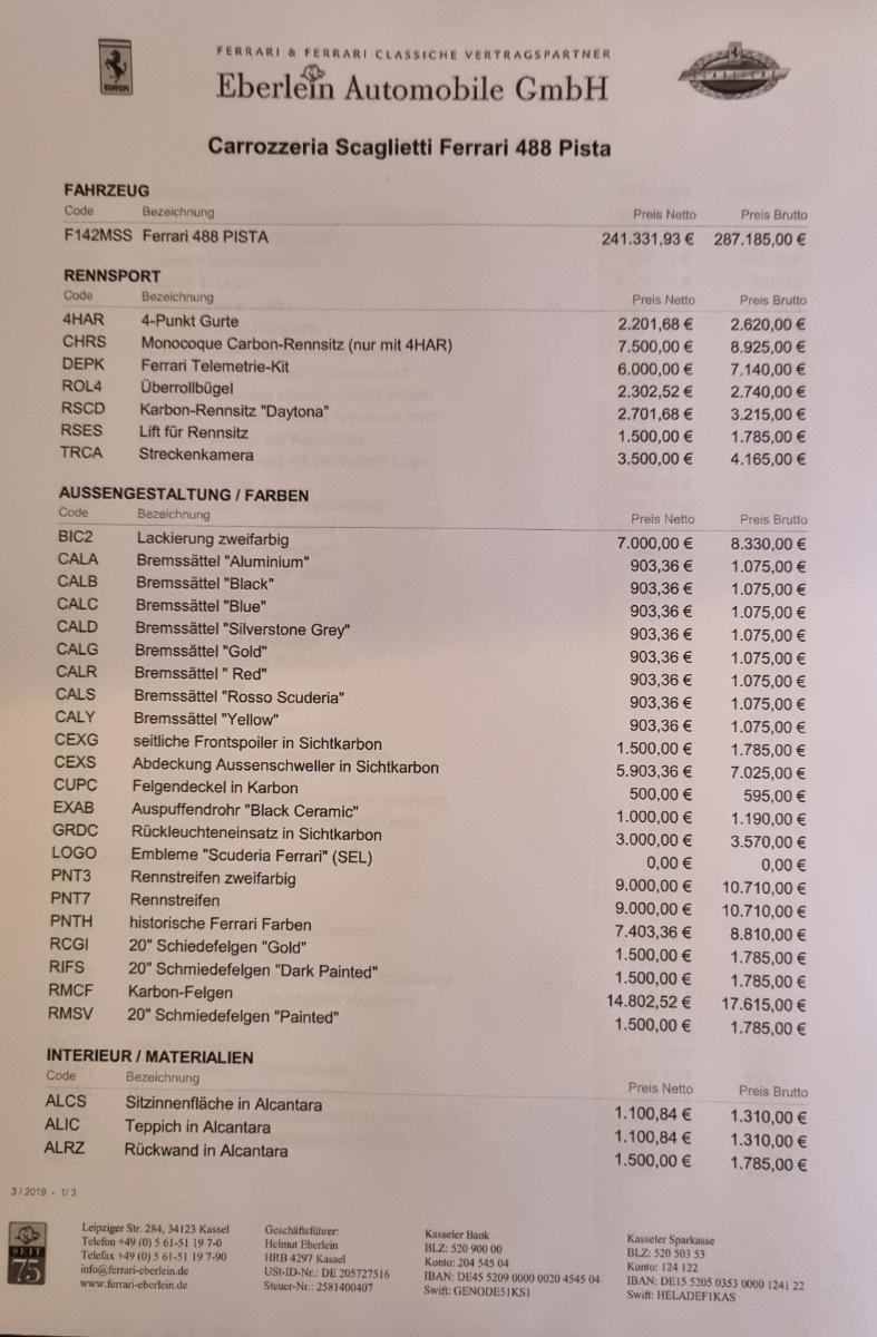

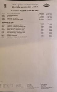

Stand März 2019, die Pflichtoptionen siehst du da auch schon aufgeführt. Ein gut ausgestatteter Pista mit allen Carbon Exterieurteilen kam auf etwa 325.000 bis 350.000 Euro. Nach oben hin natürlich durch Tailor Made / Spezialwünschen kaum eine Grenze.

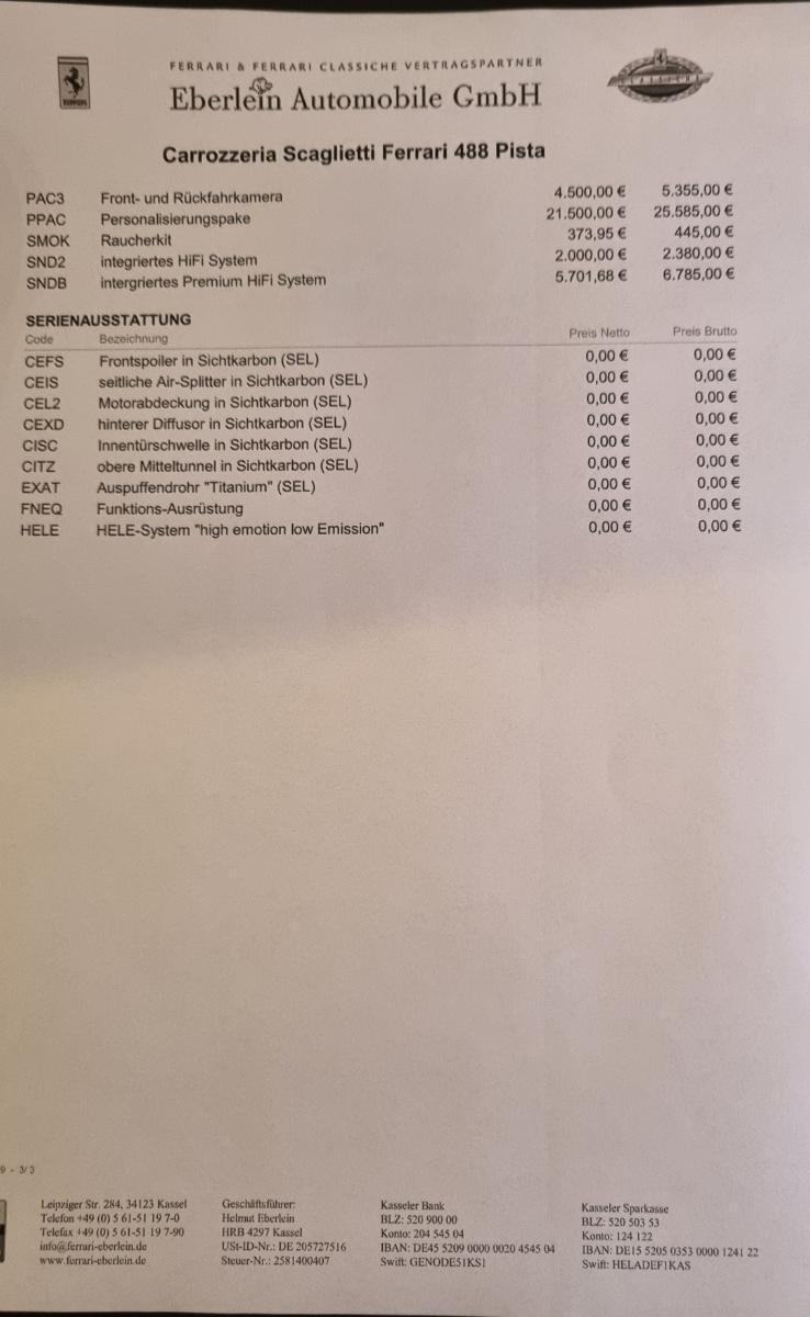

Am 26.1.2022 um 13:53 schrieb eisenwalter:
der Pista Spider dürfte die gleiche Liste haben nur der Listenpreis höher, wie hoch ist der eigentlich ...
Siehe hier. Die "Sonderoptionen" sind die nicht abwählbaren Pflichtoptionen.
Am 26.1.2022 um 01:37 schrieb F430Matze:

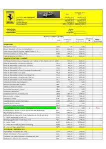

Etwas verwirrend der Eberlein Ausdruck. Denn im oben genannten Listenpreis sind die Pflichtoptionen schon mit drin. Ich habe da komischerweise auch etwas abweichende Preise. Stand Februar 2018 kostete er laut meiner Liste (inkl. Pflichtextras) 243.633€ + 2400€ Transport (beides netto)
Ich will ja nicht penetrant erscheinen, aber wie schon erwähnt, gibt es laut der geposteten Preisliste keine Pflichtoptionen, die nochmal extra kosten. Zumindest offiziell ist mir das bisher nicht bekannt. Es kann aber sein, dass die Verkäufer Extras empfehlen.
vor 23 Minuten schrieb Alaska:
Tust du nicht - sondern einfach unwissend - oder anders formuliert den Besserwisser herauskehrend und Leute die schon Neuwägen bestellt haben als unwissend darstellend.

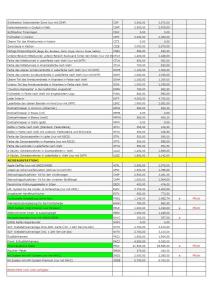

Oh, vielen Dank. Ja, ich gehörte zu den Unwissenden. Danke Dir für die Aufklärung 👍
