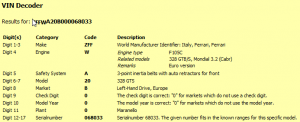

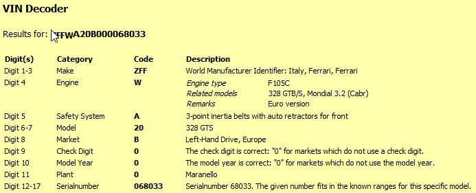

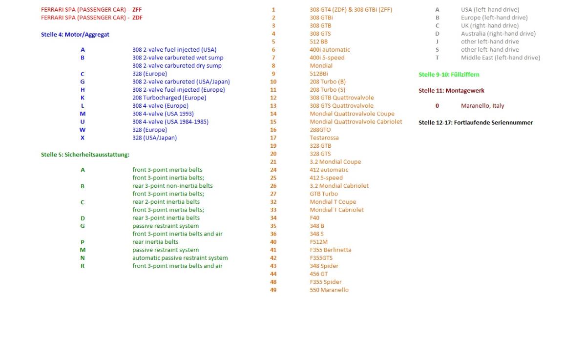

Hallo Stephan,
vielleicht hilft das - hab ich mal irgendwo her bekommen und bisher gute Dienste geleistet :)
Stephan

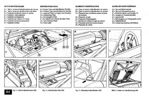

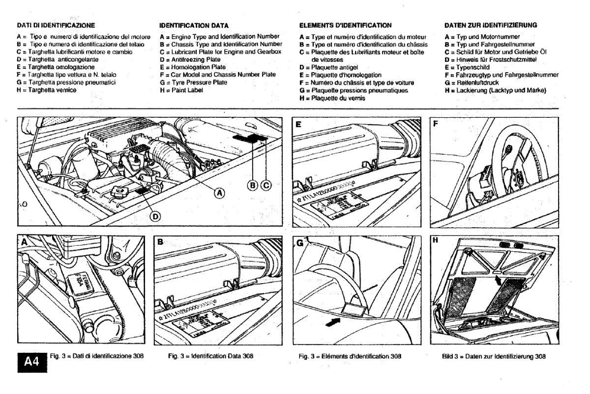

Kann mir jmd. sagen wo die FIN eingeschlagen ist?
Schau mir nächste Woche einen 328 GTS an und würde die Nummer gerne überprüfen.
Beste Grüße aus Frankreich
Christian
also beim 308 ist sie hinten rechts im Motorraum neben dem Luftfilterkasten... ich denke beim 328 ist es genauso...
viel Spass beim Anschauen
LG Rob
