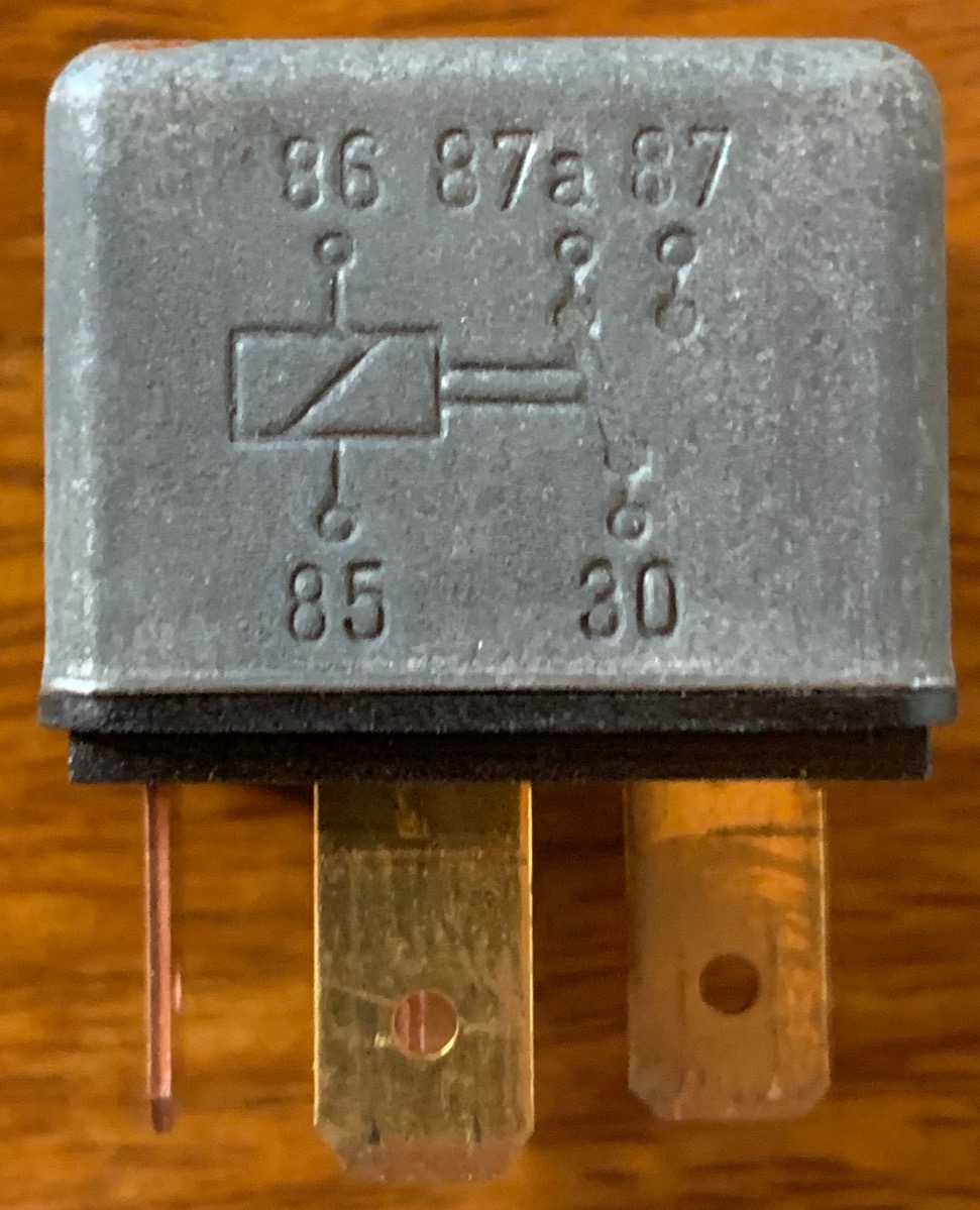

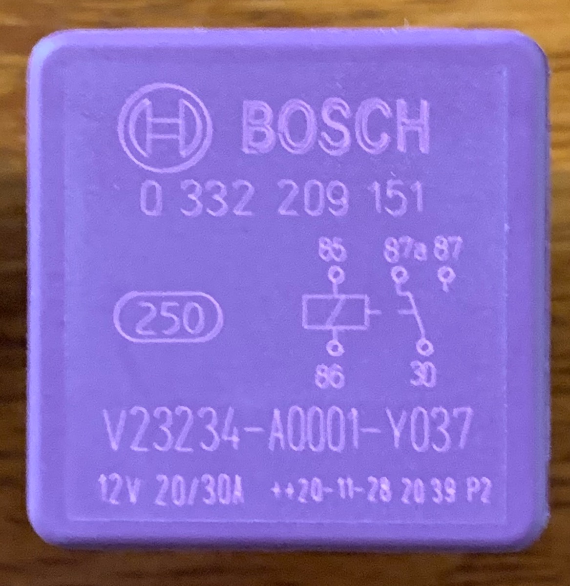

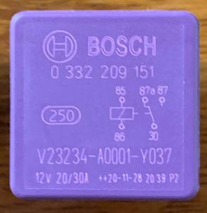

Ich habe die drei Scheinwerferrelais erneuert und nun funktionieren die Motoren wieder perfekt. Da stellt sich mir nun folgende Frage: Wo ein Relais defekt ist, können es auch mehrere sein! Die Dinger sind immerhin 30 Jahre alt und die verzinkten Gehäuse schon gräulich oxidiert. Die Steckkontakte waren aber völlig sauber und nicht oxidiert. Trotzdem, soll ich prophylaktisch einfach alle Relais erneuern? Hat das schon jemand gemacht und dadurch irgendeine „Verbesserung“ erzielt, ohne dass vorher ein Fehler vorlag? Wenn sich dadurch die Zuverlässigkeit erhöht wäre das m. E. den Aufwand schon wert.

Danke, gerade letzteres spricht für einen Tausch aller Relais. Natürlich könnte ich die alten Relais alle öffnen und die Kontakte beschleifen, dadurch wird die Oberfläche der Kontakte aber "verletzt" und die Wahrscheinlichkeit für spätere Korrosion weiter erhöht. Da es sich letztendlich ja nicht um hohe Beträge handelt, die Relais zu ersetzen, suche ich mir in einer stillen Stunde einmal die heutigen Ersatztypen zusammen und tausche dann alle verbliebenen Relais aus.
