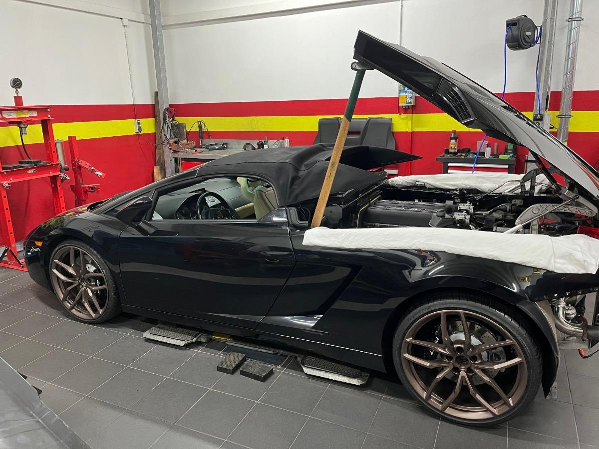

Passen 20" Huracan Mimas Forged auf Gallardo Spyder?
Hallo in die Runde,
habe meinem Kleinen für den Saisonstart die o.a. Felgen als Ostergeschenk besorgt und sehe jetzt mit ein wenig Sorge dem TÜV-Eintragungsprozess entgegen. Habe mich hier schlau gelesen als einer die Giano-Felgen hat eintragen lassen für den Gallardo.
Ich habe einige Fragen in der Hoffnung, dass einzelne von Euch mir helfen können (und möchten ;-)):
  1. Habe verstanden, dass der TÜV ggf. ein Festigkeitsgutachten o.ä. will. Habe beim (Gebraucht-)Kauf da nichts mitbekommen bzw. Verkäufer hatte sowas auch nicht. Sind ja geschmiedete Felgen und damit tendenziell ja nochmal stabiler als die normalen Alufelgen. Hat einer Connections oder von seinen Mimas etwas rumfliegen was er mir zur Verfügung stellen könnte?
  2. Weiß jemand was ich benötige um die Felgen dranzukriegen? Adapterringe, Spurplatten etc.? Soll ja nachher gut aussehen und der Lambo so fett wie möglich dastehen.
  3. Reifen muss ich schauen wegen Abrollumfang bzw. hoffe die Werkstatt weiß das. Wenn jemand dieses Unterfangen jedoch schonmal durch hat und die geeigneten Reifengrößen kennt würde ich mich über einen Hinweis freuen
  4. Gibt es unterschiedliche Größen der Nabendeckel bei Lamborghini oder passen die vom Gallardo auf Huracan und umgekehrt? Komme ja von 19“ Gallardo und wechsele auf 20“ Huracan. Nabendeckel waren nicht dabei...

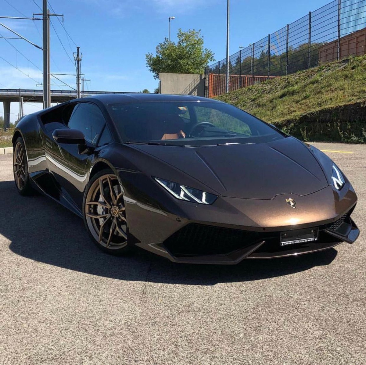

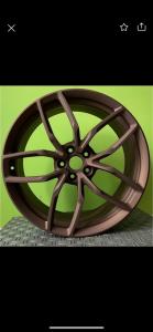

Bin für jeden Tip und jede Unterstützung dankbar; hier einmal ein Bild der Felgen (bin gespannt wie das Bronze mit meinem kleinen Schwarzen harmoniert) die ich gekauft habe und ein anderes montiert auf einem Huracan...habe tatsächlich im Netz einige Gallardos mit Giano gefunden aber noch keinen mit Mimas Felgen...
LG

Ja werde ich gerne posten. Mit dem TÜV wurde mittlerweile werkstattsseitig alles vorbesprochen; es geht jetzt lediglich nur noch um die richtigen Reifen mit dem obligatorisch gleichem Abrollumfang wie bei den eingetragenen Gallardo-Felgen 19“...das muss alles passen. Werden wieder Pirellis. Ich gehe davon aus dass ich nächste Woche Bilder posten kann. Neue, Originale Nabendeckel habe ich auch schon liegen die alten waren mit silbernem Stier und muss jetzt Gold sein damit besser harmonisierend mit Kupfer. Wahnsinn die Plastikdinger liegen auch bei rund 300€.

Nachdem es bis heute hieß dass der TÜV bereits grünes Licht gegeben hat bekam ich heute unerwartet einen Anruf meiner Werkstatt. Der TÜV hat sich nochmal die Daten der original Gallardo Felge und auch die der Mimas Huracan Felge angesehen und festgestellt, dass die Traglast der Mimas Felgen zu gering ist (Selbiges gilt übrigens gem. TÜV auch für die Gianofelgen die es ja wie wir wissen bei diversen Gallardos in die Eintragung geschafft haben). Dies soll angabegem. sowohl bei der Vorderachse wie auch bei der Hinterachse der Fall sein. Ich bin Laie und kenne mich Null damit aus; wie es mir jetzt damit geht könnt Ihr Euch ja vorstellen. Ich kann es für mich nicht so richtig einordnen da ein Huracan eigentlich genausoviel wiegt wie ein Gallardo aber trotzdem scheint es an der Gewichtsverteilung zu scheitern die bei beiden wohl deutlich unterschiedlich ist; keine Ahnung.
Es gibt hier kein Happy End und keine Fotos leider. Wer einen Huracan hat und günstig Mimas Felgen sucht darf mich gerne anschreiben.

Mir liegt mittlerweile das Gutachten vor. Die maximale Felgentraglast beträgt bei den Mimas vorne 475 und hinten 550 kg. Bei VA 1000 kg und HA 1200 (bei Letzterem bin ich grad nicht sicher) passt das tatsächlich nicht; rein formal betrachtet. Kann dem TÜV daher keinen Vorwurf machen. Ich kann als Laie das resultierende (Mehr-) Risiko nicht bewerten wenn ich mit z.B. einem „kräftigen“ Kumpel mit dem Auto steil gehe und durch Bodenwelle o.ä. dann doch mal vorne eine Felge bricht. Mir ging es primär nein ausschließlich um die Optik. Ich wollte zu keinem Zeitpunkt ein höheres Risiko damit eingehen liegt nicht in meiner Natur. Ich glaube auch dass man das eingetragen bekommt weil ein Prüfer ein Auge zudrückt oder das nicht schnallt. Aber mit dem Wissen was ich jetzt habe würde ich das niemals machen. Ich hatte gestern die spontane Idee auf die Giano umzuschwenken - gibt Gallardos wo die eingetragen ist und hier auch einen Thread dazu -...aber dort ist die Situation identisch. Leider. Denke können den Thread dann jetzt auch sterben lassen denn die Antwort auf meine Threadfrage ist ja jetzt - zumindest formal - abschlägig beantwortet. Und kein anderer TÜV dürfte auf Basis der dokumentierten Lastzahlen die Eintragung bewilligen (diese Kompetenz gibt es dort nicht)....dass dies regelmäßig trotzdem passiert steht auf einem ganz anderen Blatt ;-). Ich will nicht mit Angst fahren und daher nehme ich Abstand vom Projekt...biete aber

Hallo Andreas, das Felgengutachten ist vom Felgenhersteller welcher diese für Lamborghini produziert. Aus diesem habe ich zitiert. Ich habe keine Vergleichsmöglichkeiten.

Es sind neuwertig gebrauchte Felgen. Sie wurden rein aus optischen Gründen neu in Bronze/Kupfer lackiert. Kein Gold! Habe einen Verkaufsthread vorhin mal aufgemacht. Ja es sind 20“ Felgen originale Lamborghini mit
allen
Kennungen eingestanzt.
Check mal die Verkaufsanzeige und bei Interesse mache gerne ein  Angebot. Eine Forumskollege hat das Gutachten 😉

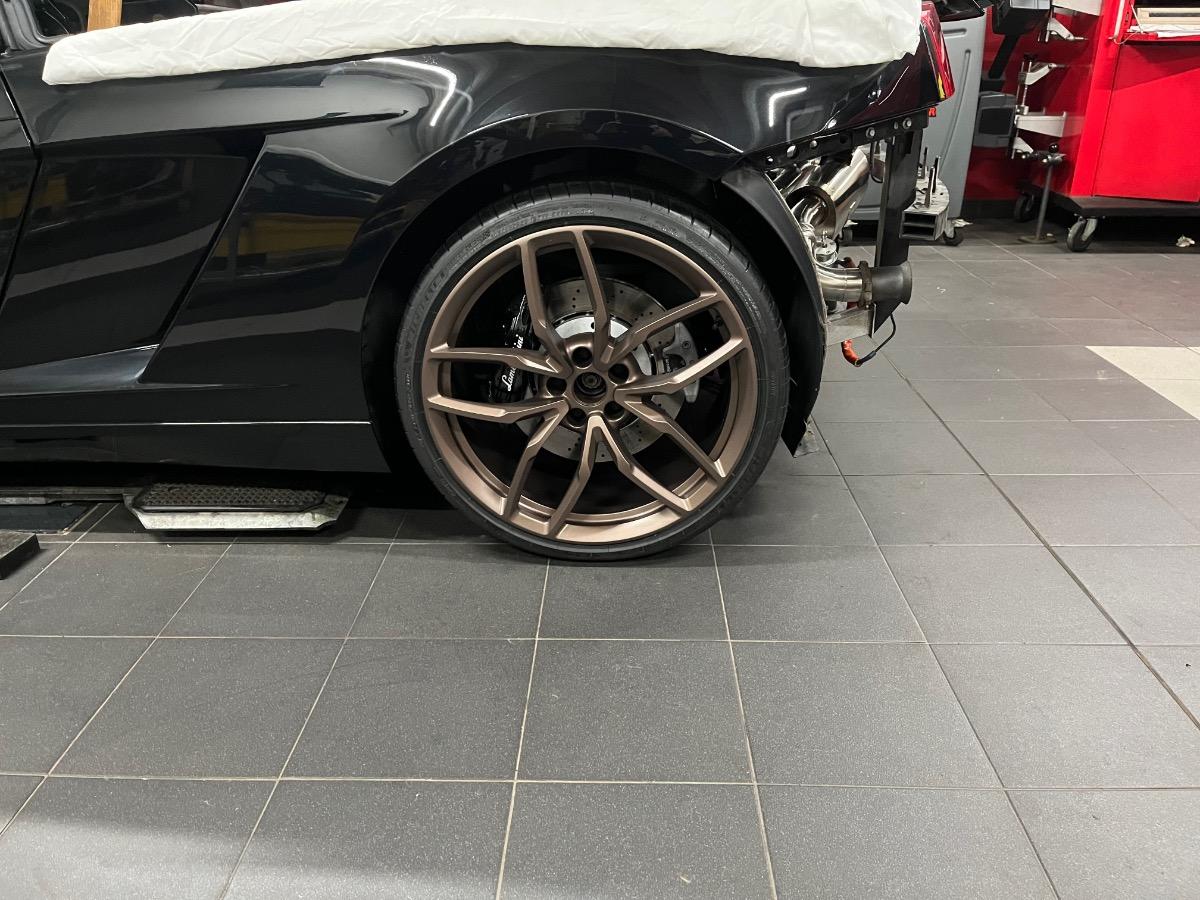

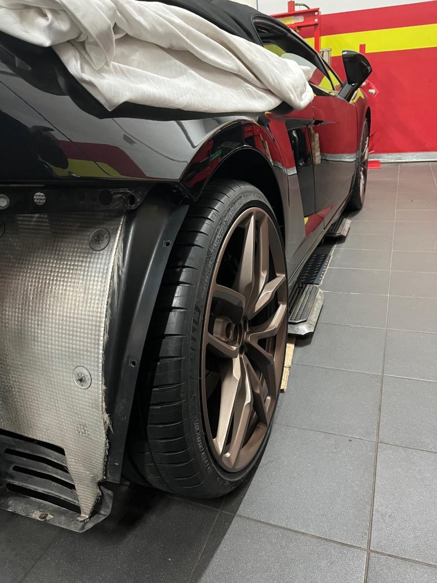

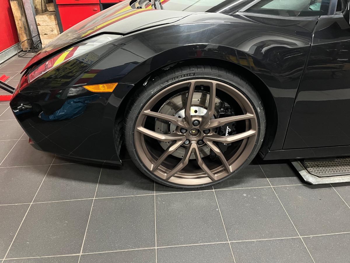

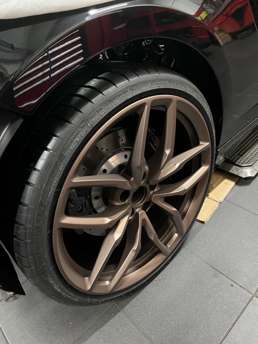

Gut Ding will Weile haben; wir haben uns in Q4/2021 der Sache neu angenommen und in der Tat waren die Infos hier im Forum bzgl. der quasi „ab Werk“ in den Papieren zu hoch ausgewiesenen Achslasten sehr hilfreich. Wir nähern uns der Finalisierung hinsichtlich der Eintragung. Ich habe ja hier gelesen dass die Farbwahl nicht jeden gefällt; zwischenzeitlich hatte mich das auch mal etwas verunsichert aber was soll ich sagen: Ich finde die Felgen wirken am schwarzen Gallardo dunkler als ich sie demontiert und unbereift in Erinnerung hatte und ich finde sie wirklich passend und hübsch. Sehe auch immer mehr Supersportwagen mit Felgen in gleicher/ähnlicher Farbgebung; denke ist tatsächlich sogar trendy 🤪.  Im Gegensatz zu meinen doch recht „groben“ original 19“ wirken die Mimas für mich eleganter aber auch deutlich aggressiver und ich bin happy wenn ich hier demnächst ein finales Bild inkl. Zulassungsbestätigung posten kann 😍
Ach ja: wenn jemand noch originale weiße Blinkerkappen für die vorderen seitlichen Kotflügel liegen hat würde ich mich über Nachricht sehr freuen. Die fehlen mir noch zu meinem Glück
Finde die Felgenfarbe auch top auf dem Wagen!
Soeben ist die Betriebserlaubnis von Landkreis schriftlich erteilt worden; damit geht eine längere Odyssee positiv zu Ende. Kosten waren mit 43,30€ gering. TÜV und Zulassungsstelle kommen noch dazu.  An dem Fahrzeug selbst werden grade einige Reparaturen vorgenommen, so dass ich finale Fotos sicher erst in einigen Wochen posten kann. Ich möchte aber allen hier, die mich unterstützt haben, herzlich für eben diese Hilfe und den Zuspruch danken. Ich hätte ohne dieses Forum das Vorhaben nicht weiter verfolgt, die Felgen mit wahrscheinlich höherem Verlust wieder weiterverkauft und meine Wunden geleckt und das Ganze unter „Erfahrung“ abgehakt. Insofern: Danke 🙏
