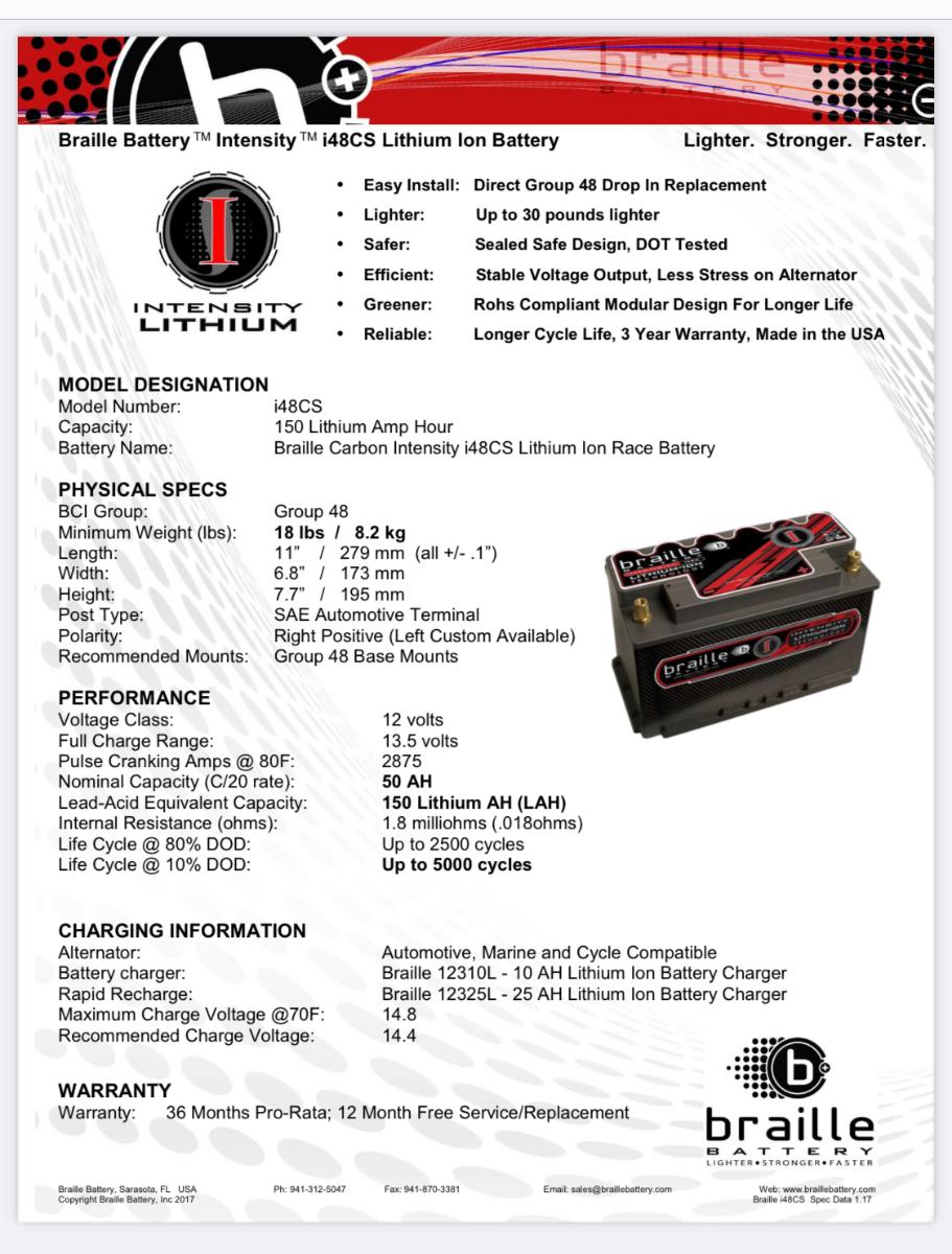

Dort sieht man schon im Startbild die verwendete Braille i48CS. Die scheint es aber wirklich nur auf dem US-Markt zu geben :(  (und kostet dort lt. Video 2.604,- US$ :o ).
Zumindest hat man aber dann schon mal die Daten diesen Typs.
Bei einer Suche verschwimmen dann aber tatsächlich die Ergebnisse zwischen Lithium Ionen und LiFePo, was es wohl nicht einfach macht... :unsure:
Ferrari verbaut wohl auch diese Batterie als OEM Batterie:
https://www.n-power.eu/Andrena-12V-25Ah-SB12V25P-SC
vor 2 Stunden schrieb coolbeans:
Ich habe mal den Link geöffnet und folgende Info gefunden: Nennspannung: 13,2V Nennkapazität: 23Ah (entspricht 100-130Ah Bleiakku)
Lassen wir mal die Nennwerte weg und gehen von 12V und 25Ah aus. Wie können diese Werte einer Kapazität von 100-130Ah bei Bleiakkus entsprechen? Im Fall der Lithium Batterie bekomme ich bei 12V über eine Stunde theoretisch 25A geliefert und dann ist die Lithium Batterie leer. Im Fall des Bleiakkus bekomme ich bei 12V über eine Stunde theoretisch 100A (bei 100Ah) geliefert. Also ist die Kapazität 4x größer als bei der Lithium Batterie. In der Praxis erwarte ich dass ich mit dem Bleiakku 4x länger Verbraucher versorgen kann als mit der Lithium Batterie. Wo ist mein Denkfehler wenn die 25Ah bei Lithium den 100Ah bei Blei entsprechen sollen?
