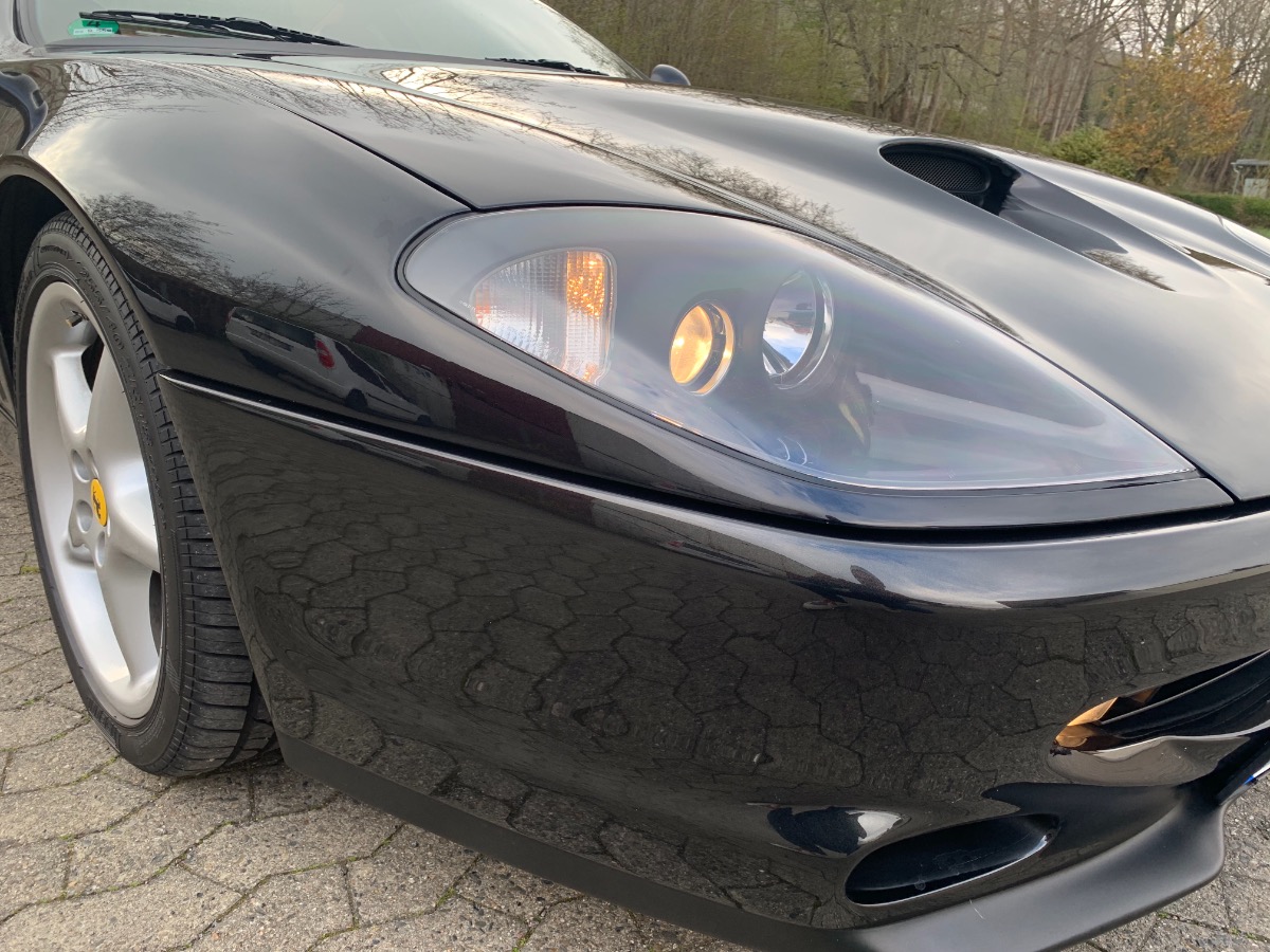

hat hier jemand eine Idee oder ein Tipp wie oder wo man die Scheinwerfer überarbeiten lassen kann?
ich denke, das Problem ist mehreren bekannt .... außen sind sie schon etwas erblindet und innen sind auch leichte Spuren von irgendwann mal eingedrungener Feuchtigkeit.
Die Folge, der Blick ist einfach nicht mehr so ganz klar.

Perfektes Ergebnis
Ja
Scheinwerfer Klinik U.G.
Hat keine Woche gedauert, da waren die Scheinwerfer zurück.
War nur von außen nötig oder auch von innen? Habe meine gerade auch zurück bekommen und bin vom ersten Eindruck zufrieden...

Hab mal n Satz von einem Carrera GT aufbearbeitet.
Da bist ewig dran bis dass das Ergebnis stimmt.
Die o.a. Klinik macht das (was ich bisher hörte) recht ordentlich.
Aber bei allen Tipps dran denken dass da auch nur Menschen schaffen und die haben auch mal Tagesform.

Was passiert bei einer (eigentlich nicht TÜV-konformen) Aufbereitung?
Es wird mechanisch Material abgetragen.
Genau wie bei Kratzern im Lack.
Geht ja nur so.
Diese "Schutzschicht" welche auf den Kunststoffscheinwerfern drauf ist .......... ist hinterher wech.
Es wird dann wieder eine Schutzschicht aufgebracht (UV) welche aber nicht so ist wie die originale.
Sehen tut man das, wenn es gut gearbeitet ist, nicht.
Wird also auch kaum beim TÜV auffallen.

Was ich meinte: Der Klarlack ist wohl die entscheidende Schutzschicht. Wenn der Scheinwerfer aufbereitet wird, wird zuletzt ein Klarlack aufgetragen. Hat dieser eine Haltedauer wie der Klarlack eines neuen Scheinwerfers?
Heißt, wenn ich aktuell meine Scheinwerfer 15 Jahre unbehandelt gelassen habe, kann ich nach einer Aufbereitung auch wieder mit 15 Jahren rechnen?
Hintergrund meiner Frage: Meine Scheinwerfer sehen noch Okay aus. Wenn man die Aufbereitung nun zB alle 2 Jahre wiederholen müsste, dann wäre das für mich noch keine Option.
Die geben halt 2 Jahre Garantie, aber die werden schon länger halten. Bevor ich beim 430 neue Scheinwerfer kauf würde ich sogar lieber alle 2 Jahre aufbereiten lassen. :D So wird es aber nicht kommen...
