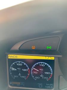

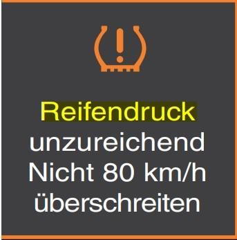

In den letzten Tagen kam häufiger eine Meldung im linken Display ähnlich dieser hier:
Nicht "Reifendruck unzureichend", sonder "TPMS (?) Fehler" oder ähnlich. Ich konnte sie nicht so schnell fotografieren. Danach blinkt im Display einige Zeit das Reifendrucksymbol, bevor es dauerhaft stehen bleibt.
Da sind wohl die Batterien alle. Für mich ziehe ich daraus die Lehre, bei jedem Reifenwechsel den Tausch der Sensoren in Auftrag zu geben. Dann muss ich nicht - wie jetzt - zwischendrin wieder los.
