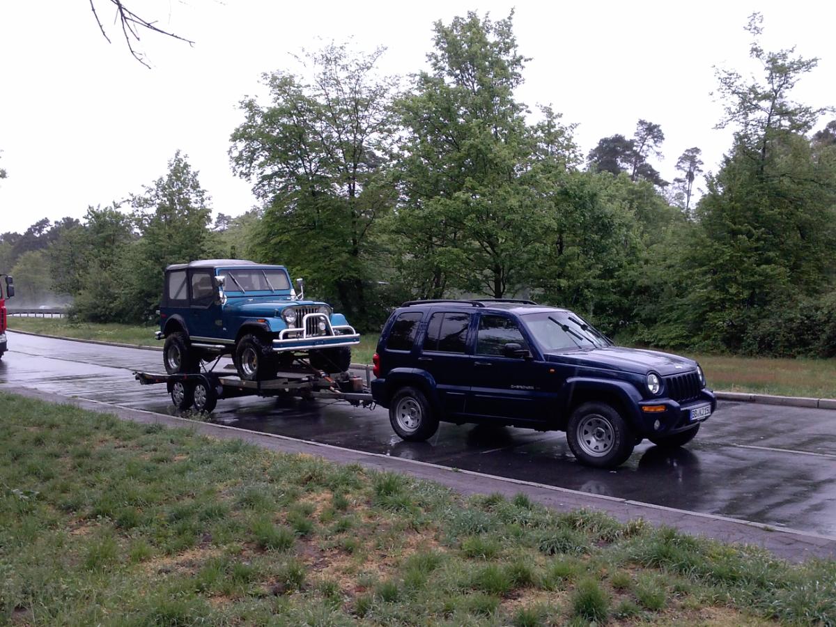

Am 1.5.2015 ergriff ich die Gelegenheit und kaperte einen CJ7 aus der Bucht.  Lange schon sah ich mich danach um, fast so lange wie nach einer C2 aus '69. Ein älterer Herr erbarmte sich meiner Bettlerei und gab ihn vertrauensvoll, wenn auch schweren Herzens an mich ab.
Mein TJ, der dafür gehen durfte, war ziemlich eingeschüchtert von dem dicken Opa.....

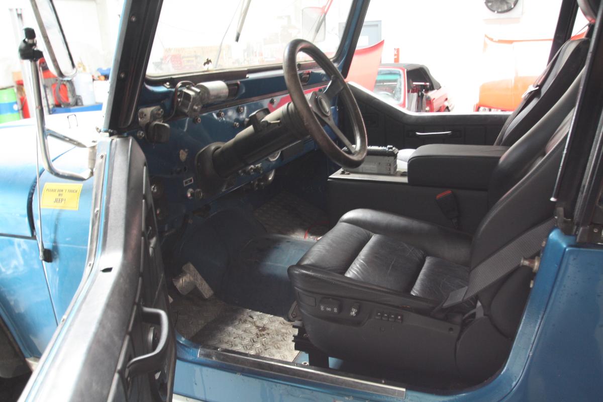

Der Vorbesitzer hatte dem CJ die Sitze vom 850i eingebaut, einer so um die 40 kg x2? Somit hatte ich den Grund für den hohen Benzinverbrauch schnell gefunden, raus damit!

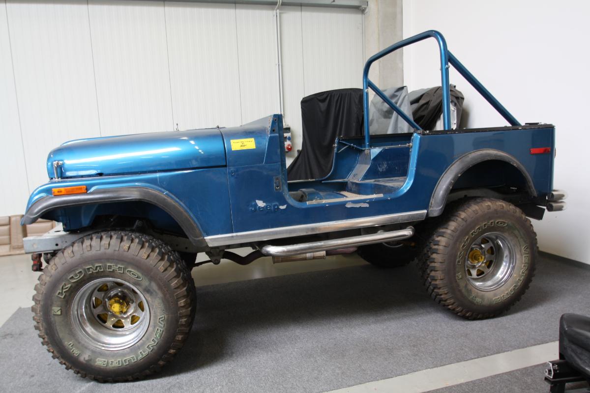

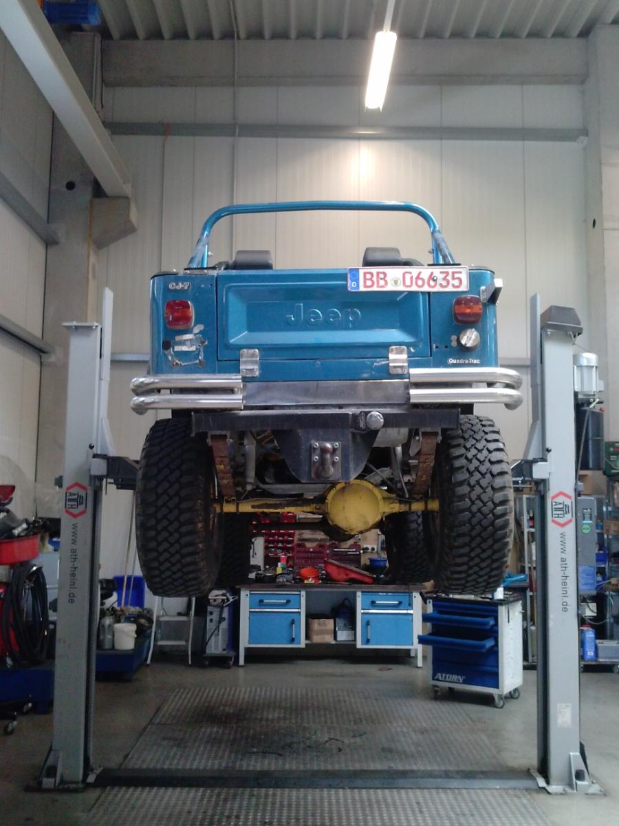

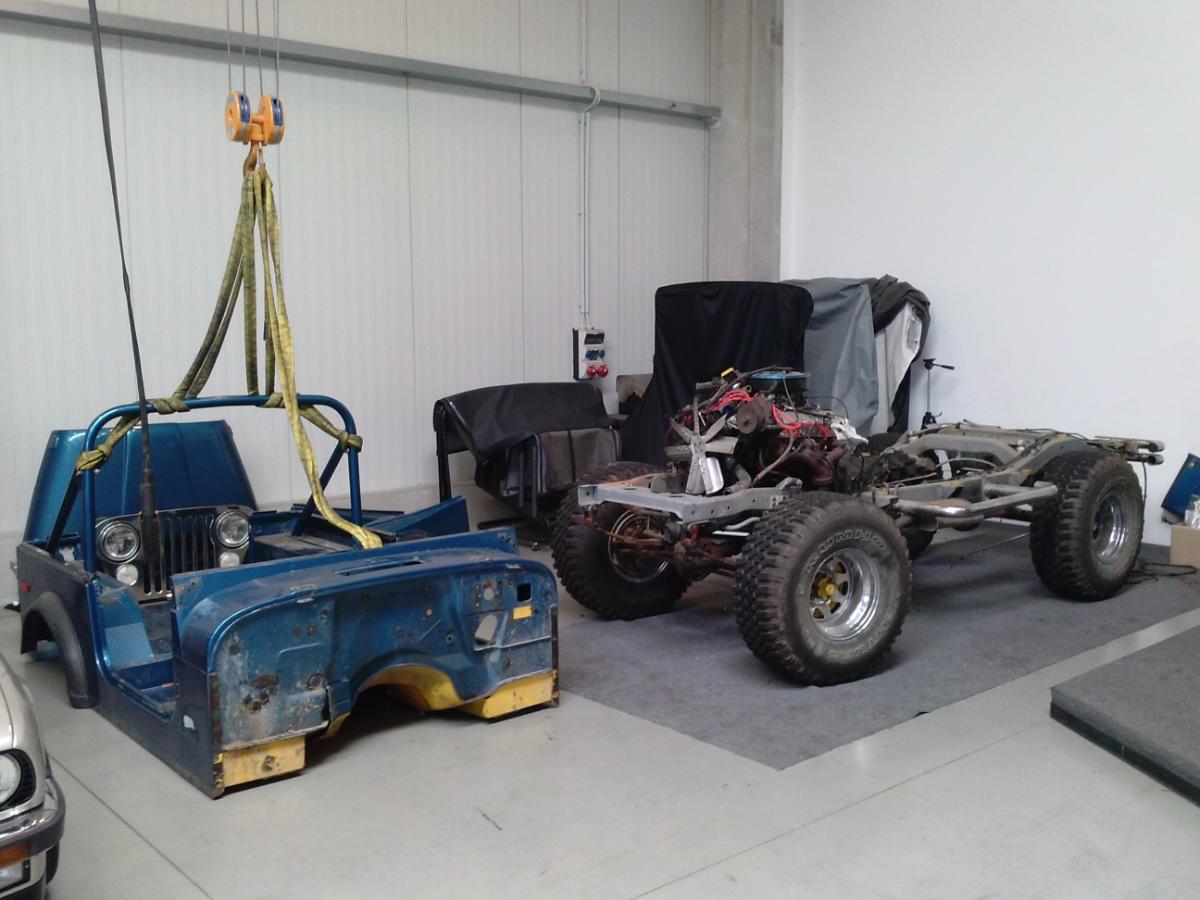

Eine erste grobe Inspektion auf der Bühne fällte die Entscheidung, "das darf so nicht bleiben" ... untenrum gelb obenrum knalliges Bonbonblau, überall Ölsiff .......
nicht quatschen - machen .....
achja, hier noch ein Bild der 8er Sitze, haben gar nicht sooo schlecht drin ausgesehen. Mein TÜVler hätte sie mir sogar zum H-Kennzeichen akzeptiert "Sicherheitsplus da Gurte im Sitz integriert". Aber Leute ....... 🙄
Klasse fand ich auch, dass die recht seltenen Stahl-Halbtüren dabei waren....

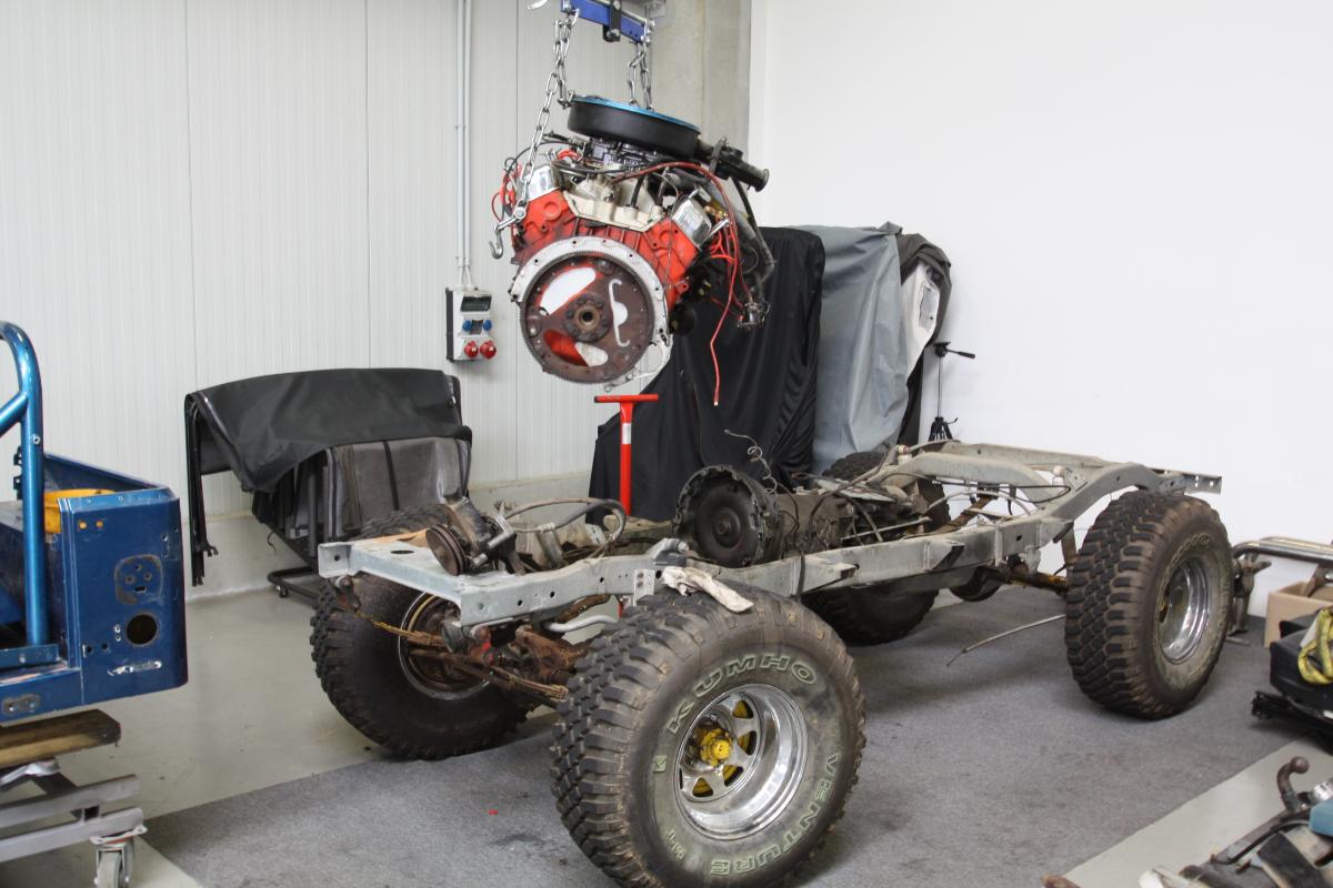

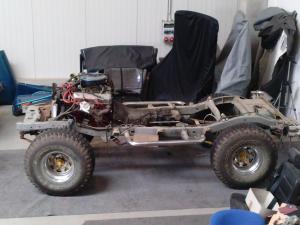

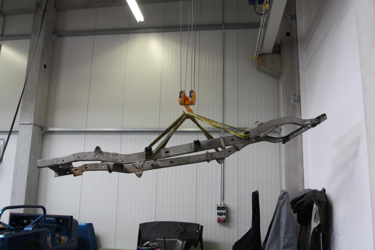

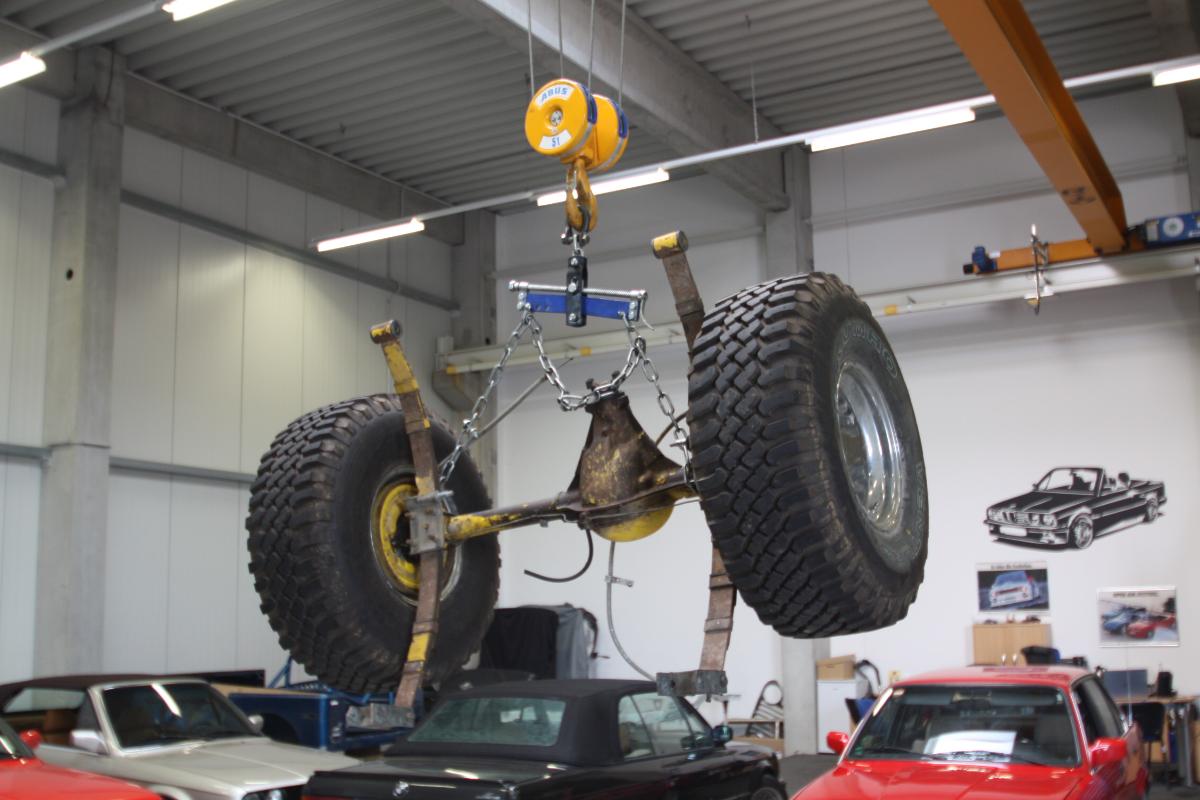

kurze Zeit später war er auch schon recht nackig, endlich macht sich der Hallenkran mal wieder nützlich.

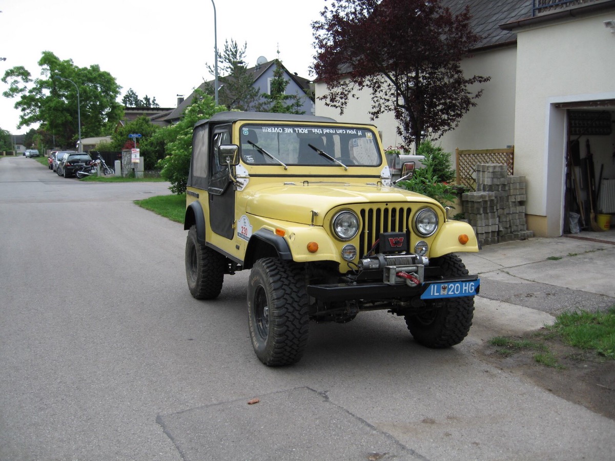

Ja, wenn Du von einer gelben C2 geschrieben hättest, dann wäre der Rolando aber sowas von fix gewesen....

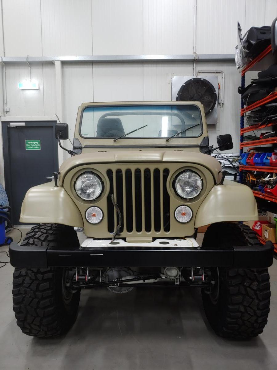

Danke, bin fast durch damit 😉

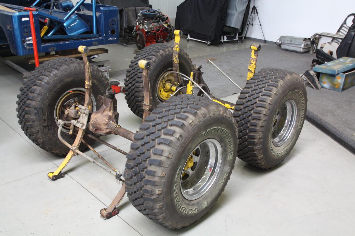

kurz darauf kam es zur unvermeidbaren Scheidung:

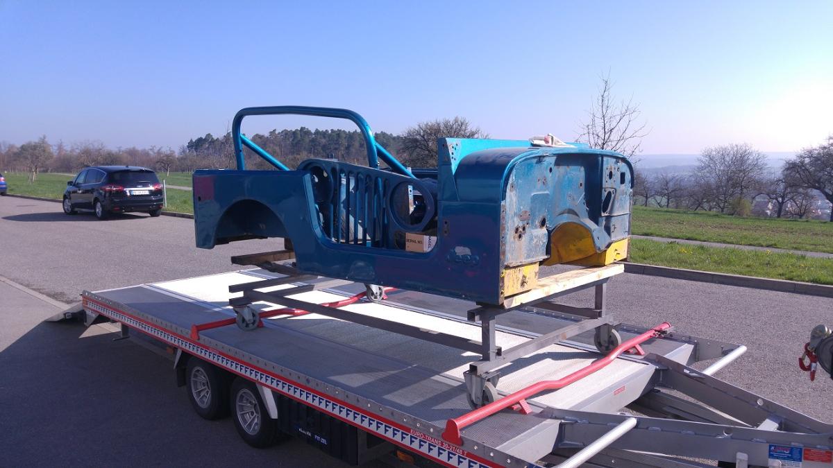

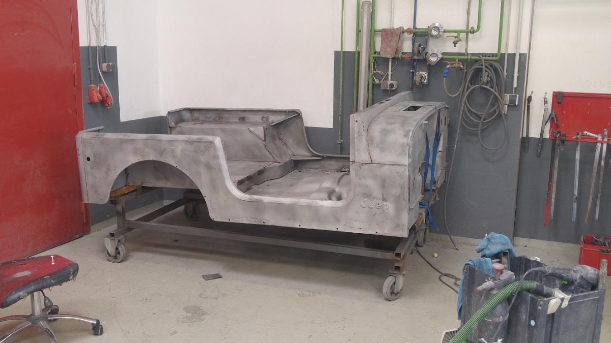

das Blechkleid kam zum Lackierer:
da dieser zu faul zum Schleifen war wurde kurzerhand sandgestrahlt:

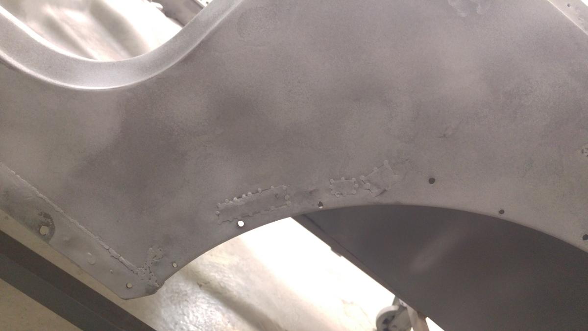

was sich letzen Endes auch als richtig erwies. Eine schlechte Restauration aus 1991 brachte so einigen Pfusch ans Licht:
Etwas schade war nun, dass ich dadurch einige Blechteile erneuert haben wollte. Beide Seitenwände und das komplette Heck samt inneren Radkästen. Natürlich auch die beiden Kotflügel vorn. Schade weil damals alles verzinkt wurde.

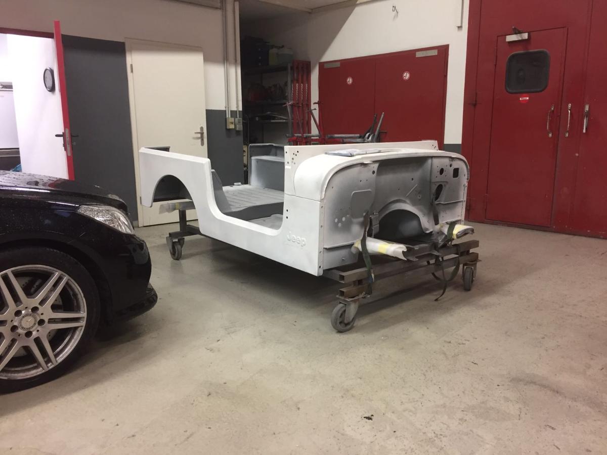

Hier schon grundiert:

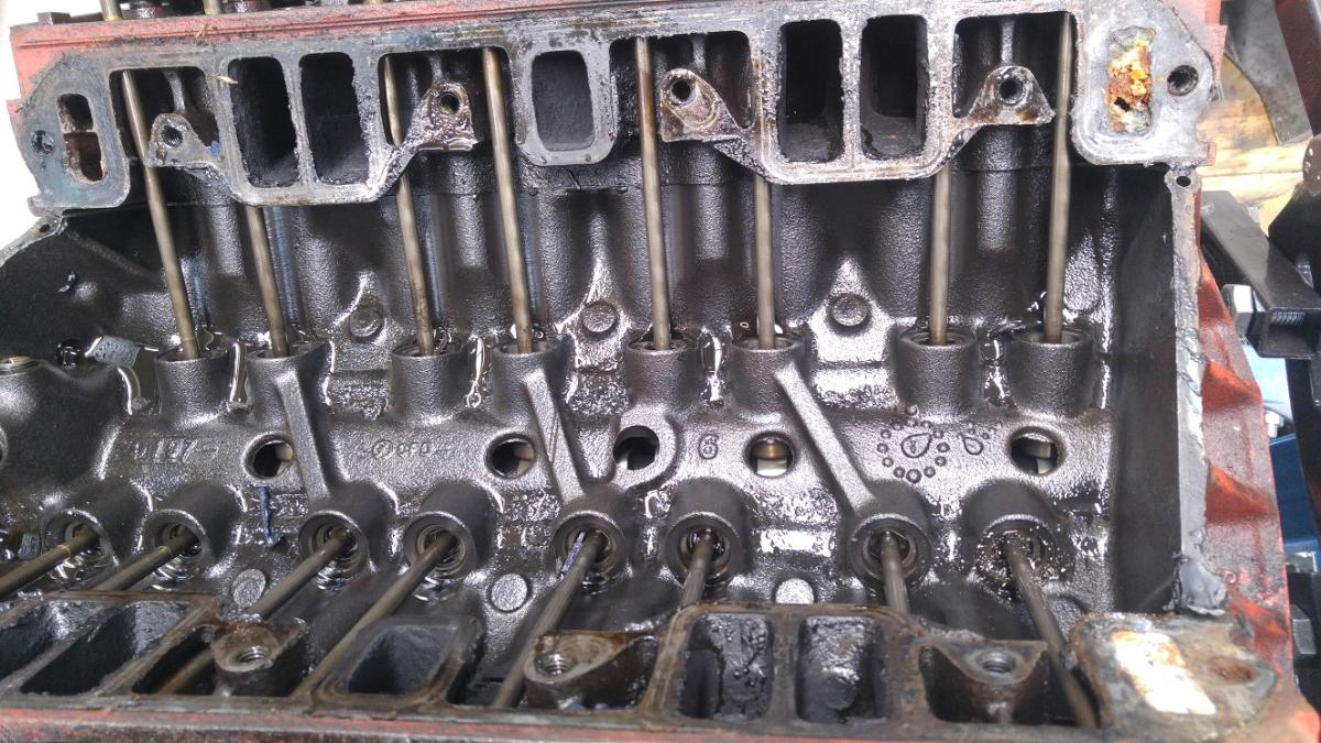

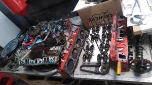

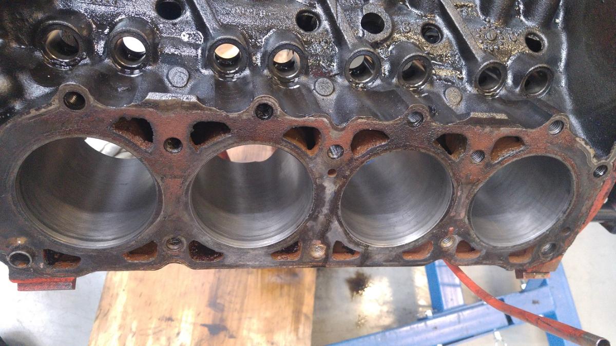

der Motor wurde komplett zerlegt, auch um ihn neu abzudichten, hier sieht man den typisch amerikanischen Ventiltrieb:

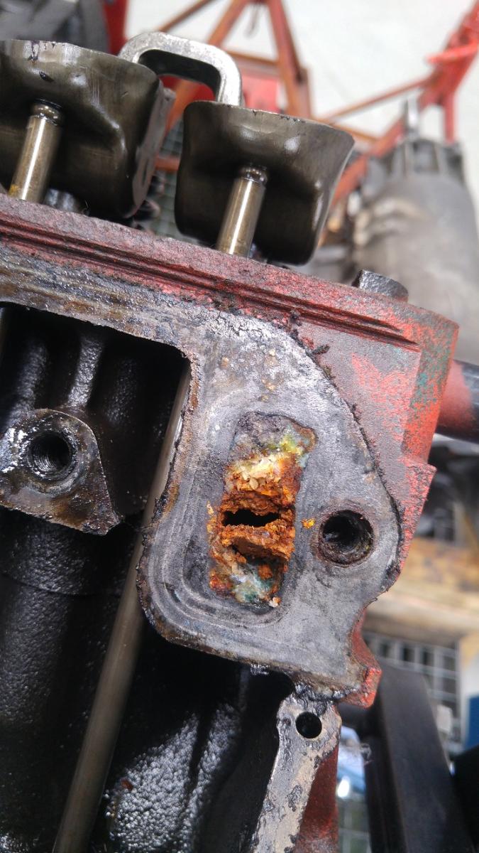

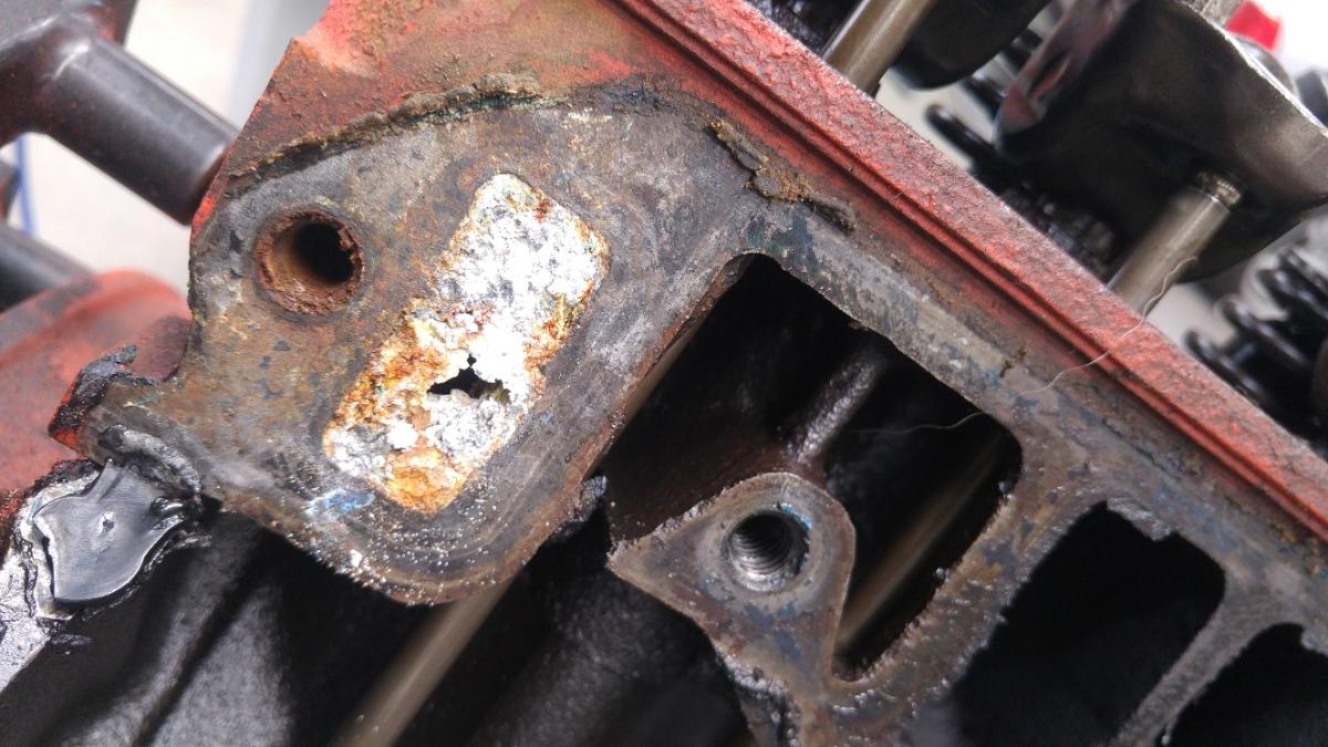

auch das vernachlässigte Kühlmittel, das Kanäle zubacken kann:
0156.thumb.jpg.168faa9505827b284f1bbe1dcc3f7630.jpg0157.thumb.jpg.aa1dad522dd6a606d40d3f805cd2b88e.jpg

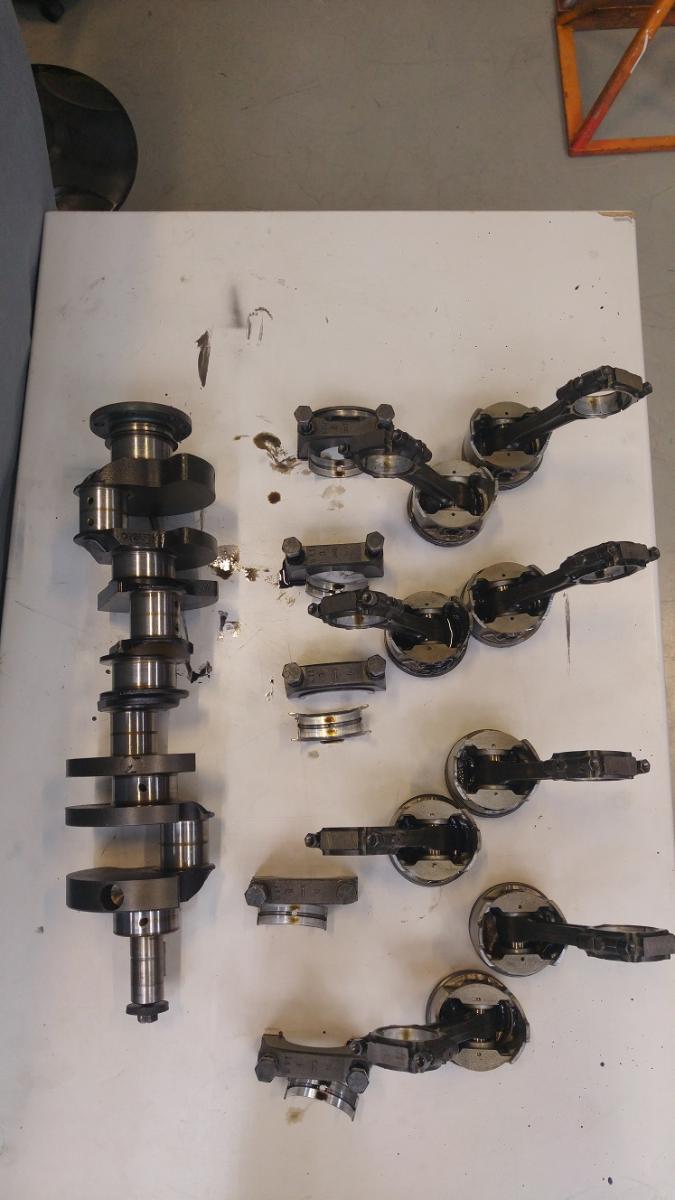

Die Zylinder wurden neu gehont
und die Kurbelwelle neu gelagert

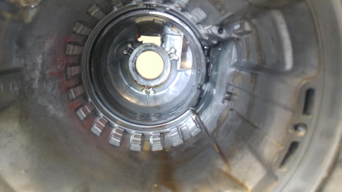

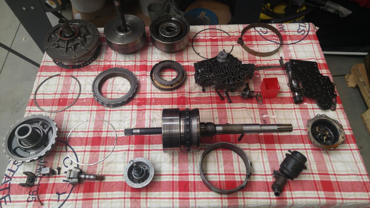

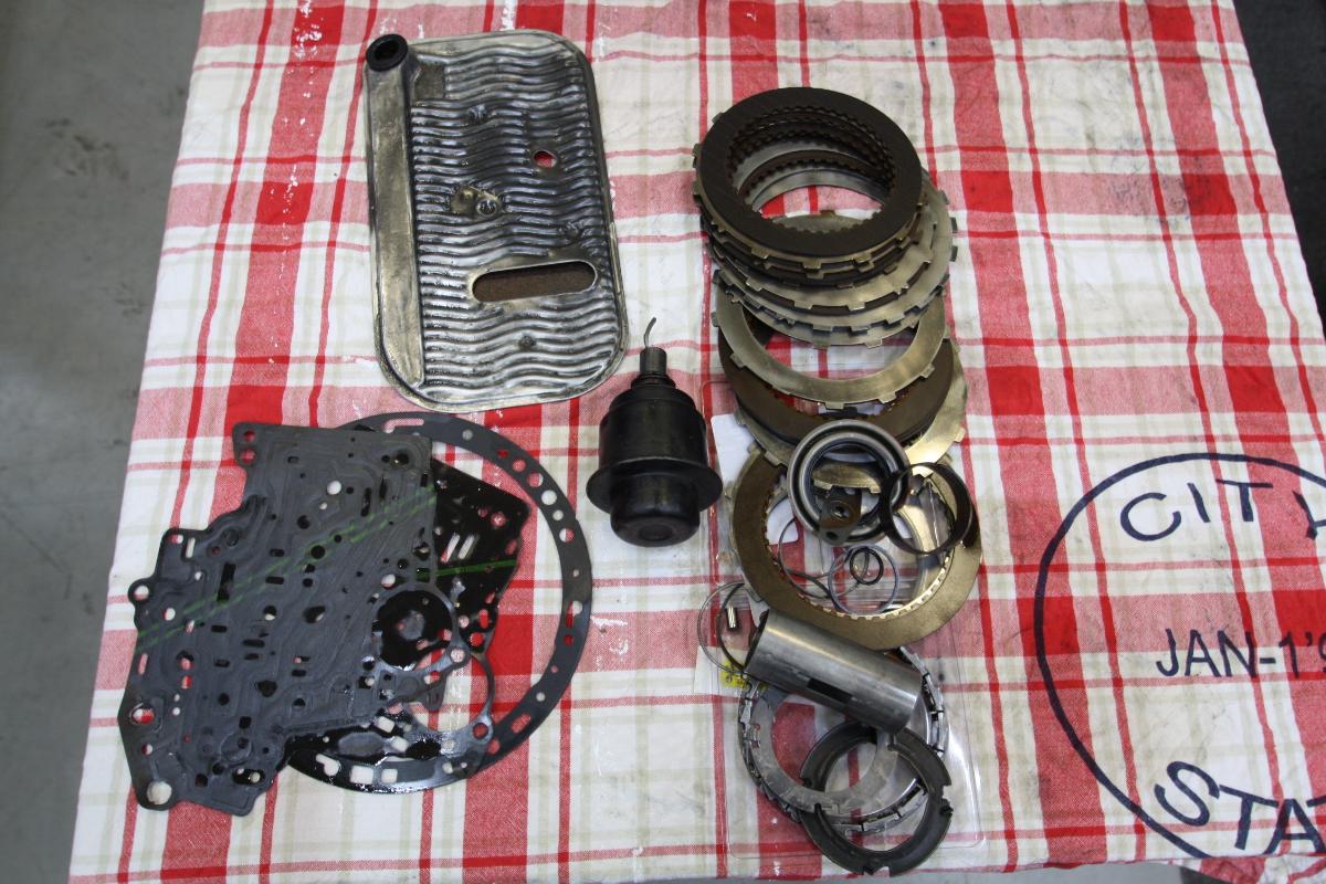

auch das TH400 wurde zerlegt um sämtliche Verschleißteile zu erneuern:
ein Blick ins leere Innere:

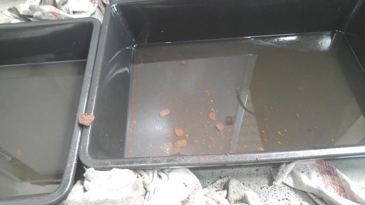

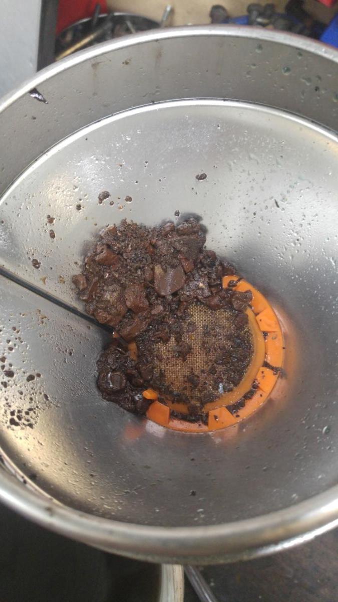

hier kurz noch EIndrücke was sich in einem ungepflegten und lang stillgelegten Motor so alles ansammeln kann:
