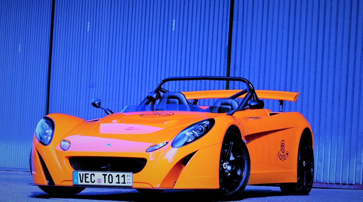

Im Lotus 2-11 (Toyota 4Zyl) fahre ich eine Motorrad-Gel Batterie, ca 3 KG.
Funktioniert seit 4 Jahren bestens.
Aber klar, da hängen kaum Verbraucher dran
Soweit ich mich erinnere 22AH,passt auch für die 750er MV Agusta👍
