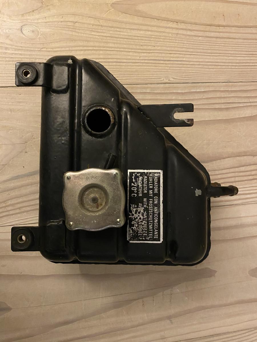

Also, Mein Expansionstank ist von innen nach außen korrodiert, jetzt brauche ich einen neuen.
Ich möchte gerne einen Nachbau aus Alu einbauen, leider finde ich keinen. Weiß jemand von euch, ob der Originalbehälter auch mittlerweile aus Alu nachgebaut wir oder immer noch aus Blech ist?
Anbei die Artikelnummer 129599. Er ist dreieckig und wird horizontal eingebaut, ich finde nur vertikale aus Alu. Habe auch die von anderen Modellen verglichen aber nichts gefunden. Anbei auch noch ein Bild von dem Behälter. Wie sind euere Erfahrungen?

hallo aus dem hinterland von DA ,
falls du nichts in alu bekommst würde ich es mal mit einem gebrauchten probieren .
so wie der ausschaut passt der ggf. auch von einem anderen ( .z. b . 328 , 308 )
gebrauchte gibt es bei ebay ggf. auch vom händler .

Die gebrauchten sind alle leider auch von innen am rosten und halten nicht lange, auch wenn alle von außen top aussehen.
habe bei superformance welche aus Alu gesehen, leider ist meiner nicht dabei.

Kann man den Behälter innen nicht mit einem Inliner beschichten?
Moin
wäre auch mein Vorschlag, evtl. "Methode Brutal":
Bei Oldietanks (für Benzin) mache ich das folgendermassen: Tank mit Steingranulat füllen, auf den Betonmischer schnallen, ca. 1 Std. "drehen" lassen, ausspülen und dann mit Speziallack von innen beschichten. Lack einfüllen und Tank in alle Richtungen drehen. Weis allerdings nicht, ob sich normale Tankbeschichtungen auch mit heißer Kühlflüssigkeit vertragen.
MfG Ulf.

Wenn im Kühlwasser das korrekte Frostschutzmittel in der entsprechenden Menge drin ist, dann rostet da auch nichts.
Korrosionsschutz ist eine der Aufgaben von Frostschutzmittel.
Ich weiß ja nicht wie alt Du bist, aber wenn der alte Behälter über 30 Jahre gehalten hat ...
Evtl. ist im Kühlwasserbehälter das Problem, das es dort über dem Kühlwasser Luft steht. Das Wasser dunstet aus der Kühlflüssigkeit aus und kondensiert oben. Reines (destiliertes) Wasser ist relativ aggressiv.
