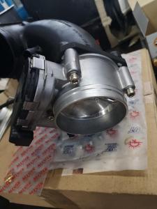

GT3 Kit passt nicht in den Boxster S aus 2002, hab ich heute versucht zu verbauen und darum diese frage jetzt.
Teile - Nr. 99760511601  ist die Drosselklappe ( 74 oder 76 mm ?? ),
Teile - Nr. 99711041603 ist Verteilerrohr,
Teile - Nr. 99611031752 ist Dichtung zwischen Drosselklappe und Verteiler.
Sind das die passenden Teile zueinander ????? Hat die Drosselklappe mit der Teile-Nr. auch die 76 mm oder 74 mm ??

Beispiel: Von einem Serien Boxster S aus 2002 mit 3,2L
Teile-Nr. 99611005000 Verteilerrohr 69 mm Innen im Querschnitt zu Drosselklappe und links wie rechts Ausgang 80 mm im Querschnitt Innen.
Drosselklappe Teile-Nr. 98660511501, Querschnitt Innen 69 mm Aus und Einlass.
Drosselklappe von Bosch mit Teile-Nr. Bosch 0 280 750 474 ( laut Info 74 mm im Querschnitt ), dazu das Verteilerrohr mit der Teile-Nr. ?????

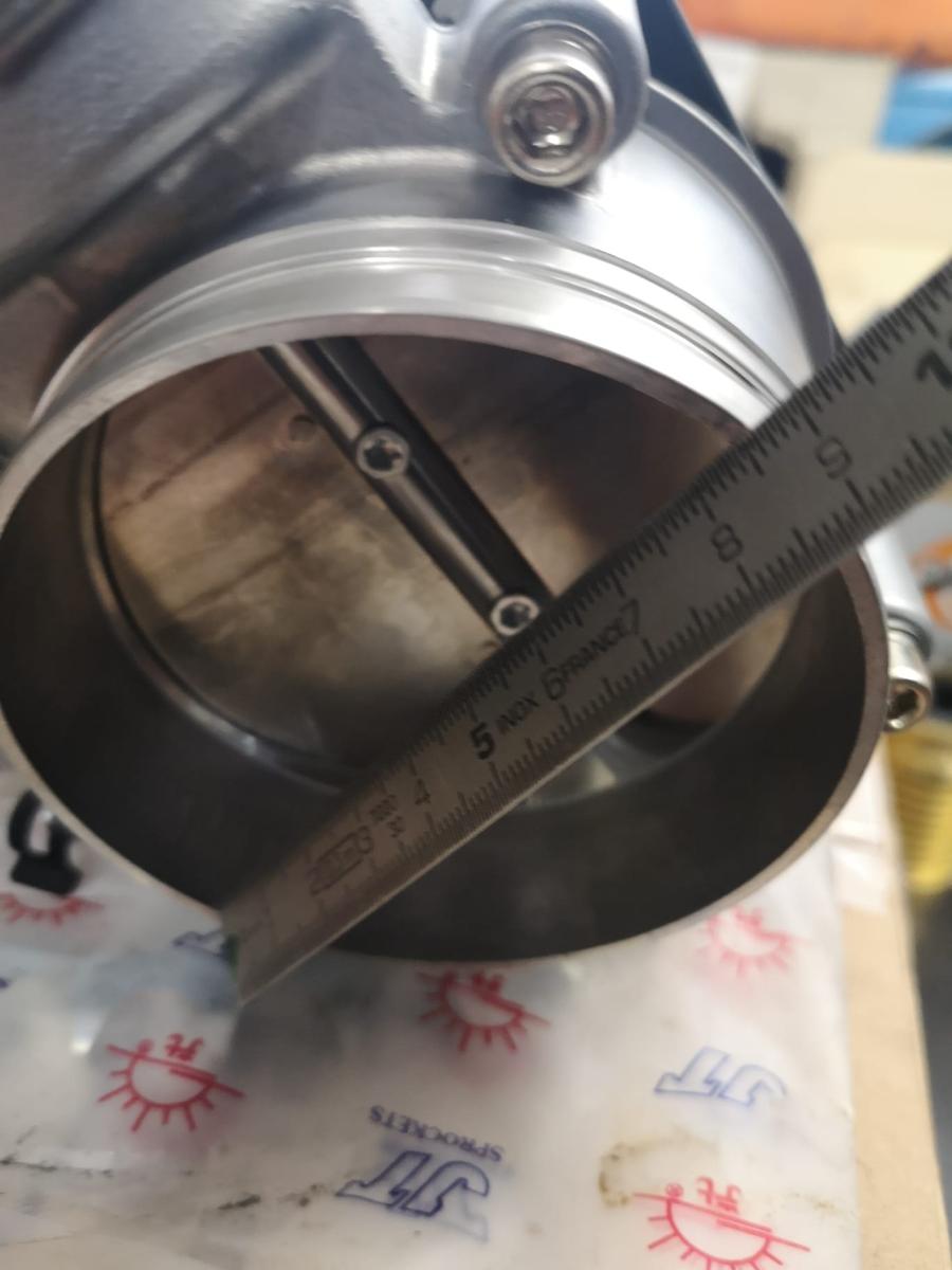

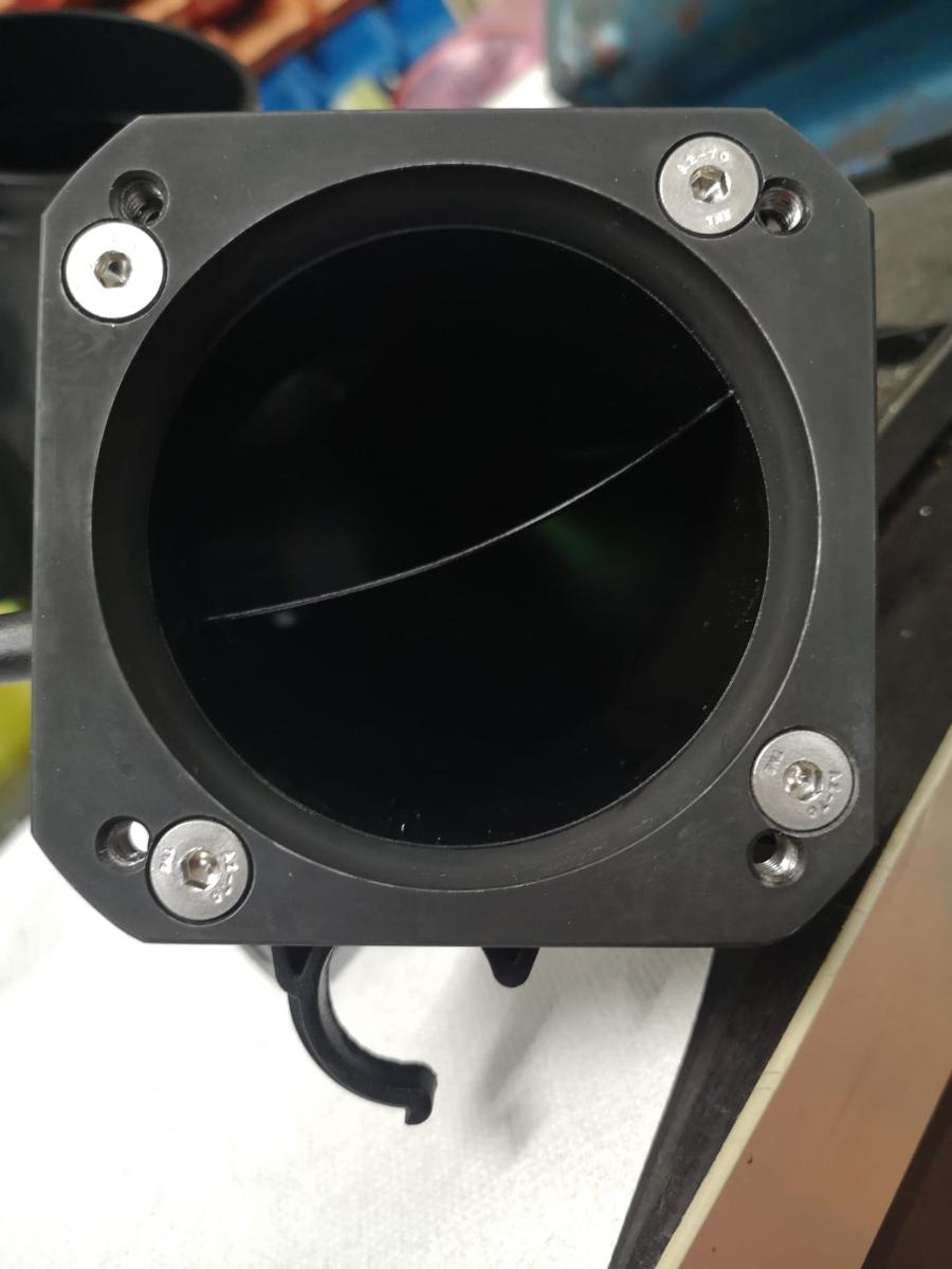

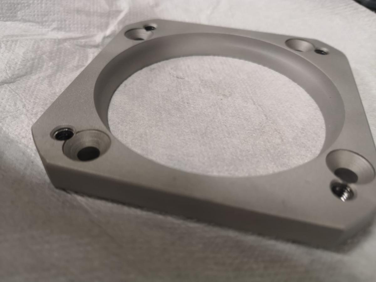

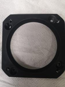

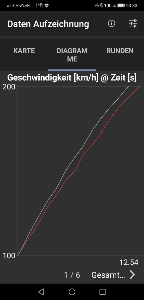

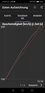

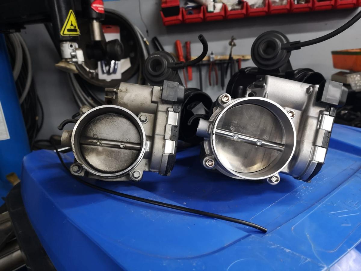

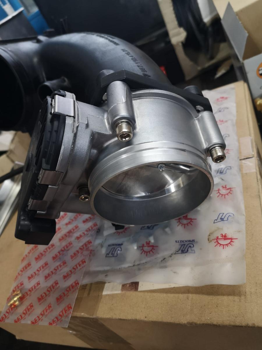

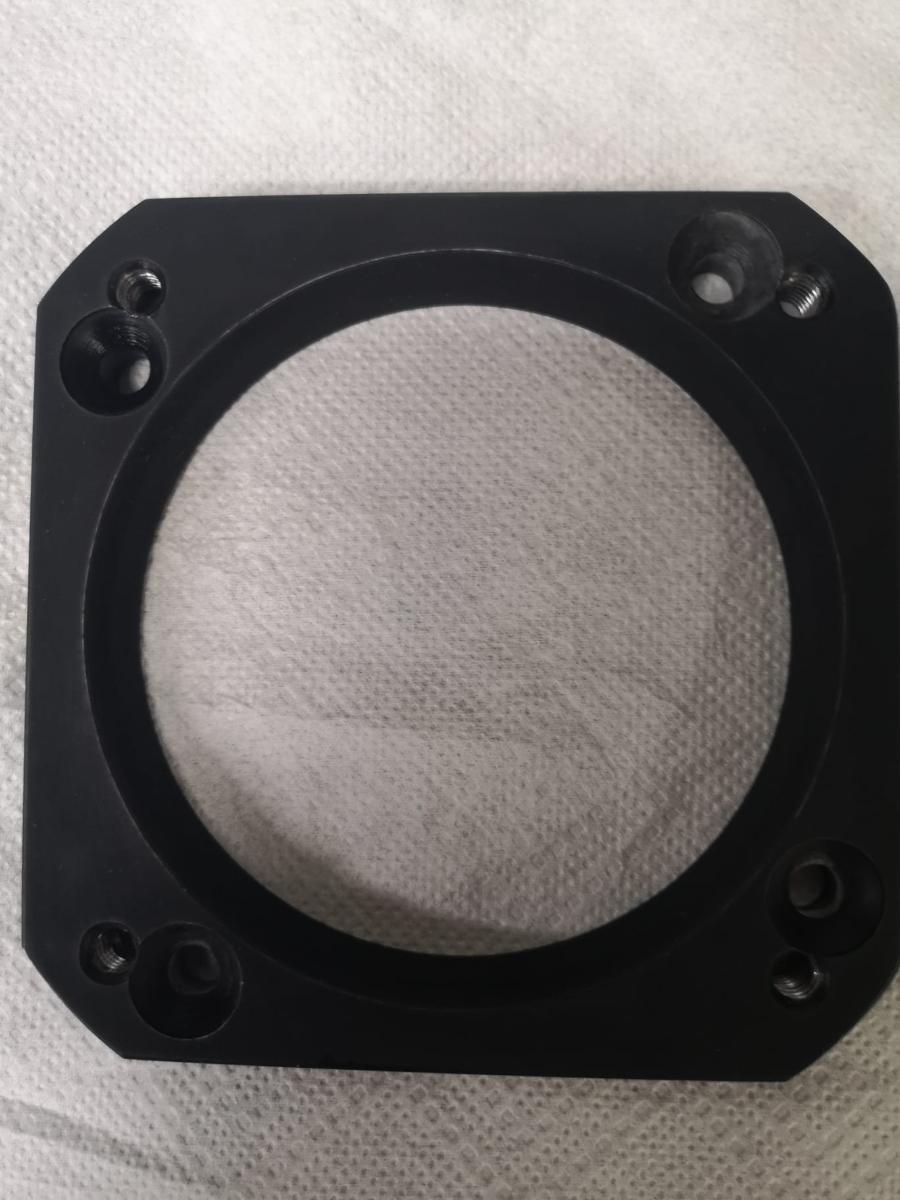

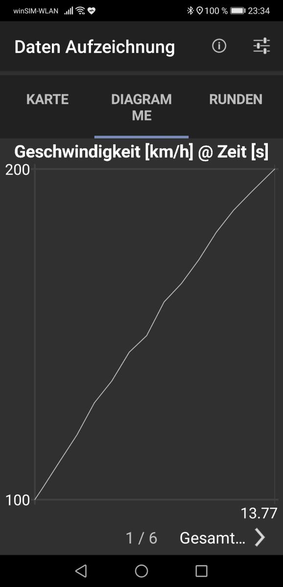

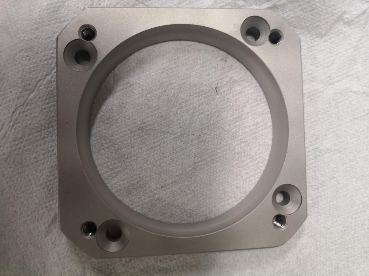

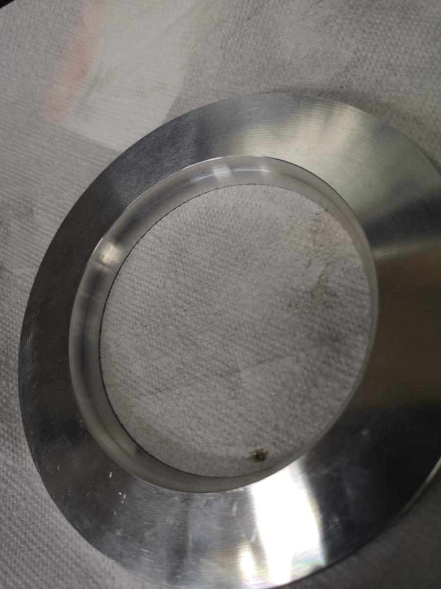

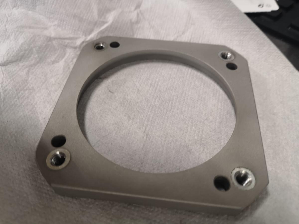

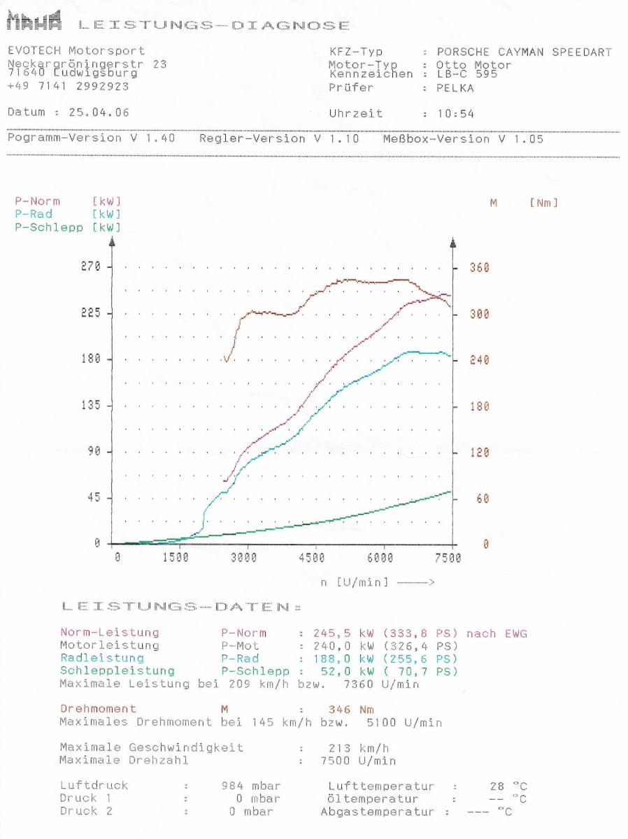

Habe heute in meinem Cayman die 82er Klappe mit einem selbstgebauten Adapter und einem angepassten 45 grad Silikonschlauch verbaut.

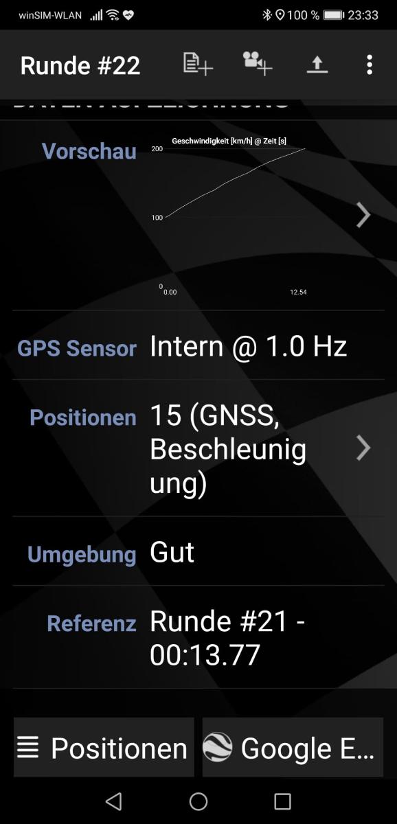

Ich habe Messfahrten vor und nachher (von 100 auf 200 im vierten Gang) gemacht.
Es hat etwas über eine Sekunde gebracht.
Ab ca. 4500 1/min geht der Motor spürbar kräftiger an Gas und dreht in den kleinen Gängen viel bissiger hoch.

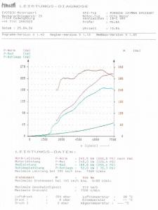

Die Basis :
Cayman S, 987.1, 3,4l, 295 PS
Speedart Sportauspuff komplett mit Fächerkrümmern und 200er Katalysatoren, BMC Sportluftfilter und Mapping = 333,8 DIN-PS
Danach habe ich noch ein Underdrivepulley (kleinere Kurbelwellenriemenscheibe) verbaut um die Drehzahl der Nebenagregate (Kompensation bzw Verringerung von Verlustleistung) zu senken.
Der zur Zeit letzte Schritt war heute die 82er Drosselklappe.
Ursprünglich liebäugle ich immer noch mit einem kompletten X51-Ansaugsystem, das ist aber zur Zeit leider nicht zu bekommen.
Von dem IPD-Plenum (Ansaugstutzen) halte ich persönlich nicht so viel, habe es bei einem Kunden verbaut.
Das einzige was er wirklich sofort bemerkt hat, war das Loch in seinem Portemonnaie.
Wir waren enttäuscht und hätten das Geld besser verfressen oder versaufen sollen.
Ich bin mit dem Ergebnis (besonders gemessen an dem geringen finanziellen Aufwand) mehr als zufrieden und positiv überrascht.
In diesem Sinne Jürgen 👍
