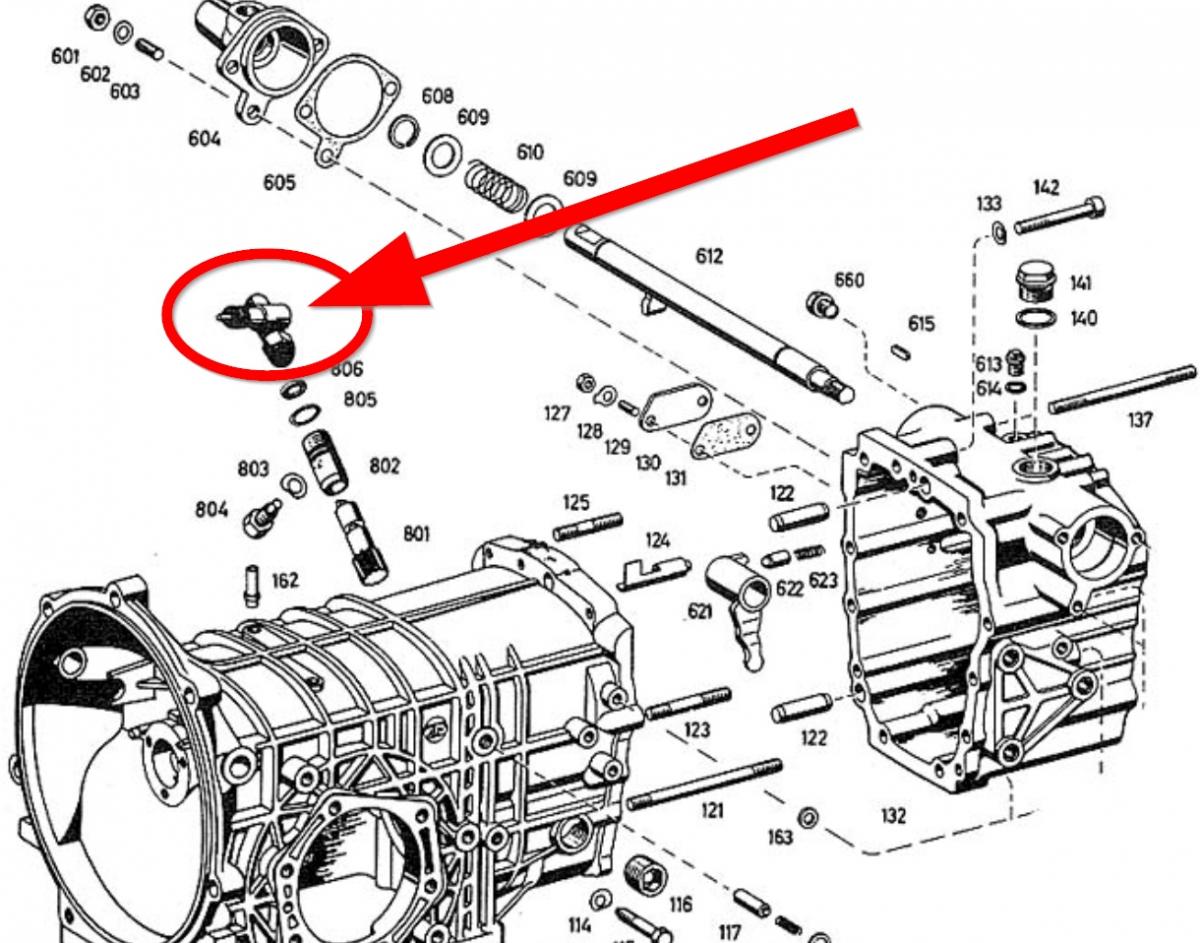

moin beisammen,
weis jemand wo man das Winkelgetriebe, an dem die Tachowelle angeschraubt wird, kaufen kann ?
es ist das kleine Teil welches auf der rechten Seite am Getriebe angeschraubt ist.
Gruss, Oli

Ich hab das bei meinem Oldtimer erst mal aufgemacht und die abgebrochene Welle nachgedreht.
hier hab ich ein Bild von dem Teil,
vielleicht ist das Teil ja bei verschiedenen Fahrzeugen/Getrieben verbaut ?
herbstblues : ich muss ja nicht den Tacho abstimmen, ich hab dusseligerweise an dem Teil was abgebrochen.
fridolin_pt : dann müsst ich das Teil drehen und das Zahnrad fräsen ...
Gruss, Oli

Ich habe noch eine Neues da. 300.00 Euro.
ich hab in meiner unendlichen Blödheit damals den Pin mit dem Innenvierkant abgebrochen.
nun hab ich vom Trabbi die Welle mit Zahnrad (10€) bestellt, das Zahnrad / die Welle abgedreht, in die Panterawelle reingepresst, sodass der Trabbi Innenvierkant rausschaut.
so funktionierts wieder.
