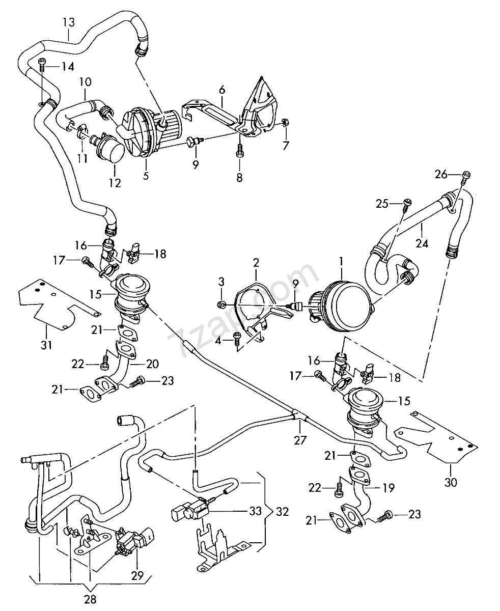

Gibt es Sekundärluftsystem beim Gallardo LP500?
Frohes neues erstmal an alle.
Bräuchte eine Info Zwecks Sekundärluftsystem.
Hab ja einen lp500 aus Dubai, habe bei eurospares mal so rumgeschaut aus Langeweile und feststellen müssen das dies garnicht dort aufgeführt ist.
Dann hab ich mal beim 530er und ab. Bj. 08 aus Spaß geschaut und dort ist es aufgeführt das was bei meinem auch verbaut ist.
Kann es sein das das dies nur bei der US Version verbaut ist?
Danke schonmal für eine Info.
Die Firma Reiter ing. Hat etliche Gallardo mit zusatzkühlung nach Dubai verkauft
Das Sekundärluftsystem ist zum Einblasen von Luft in der Kaltstartphase zum schnelleren Warm machen der Kats, hat der R8 V10 auch, das hat mit einer Kühlung nichts zu tun.
Die ersten Gallardos hatten das wohl noch nicht, das wurde ja nicht zum Spass eingebaut sondern um die Emissionen beim Kaltstart zu minimieren -sprich wurde eingebaut als es nötig wurde.
