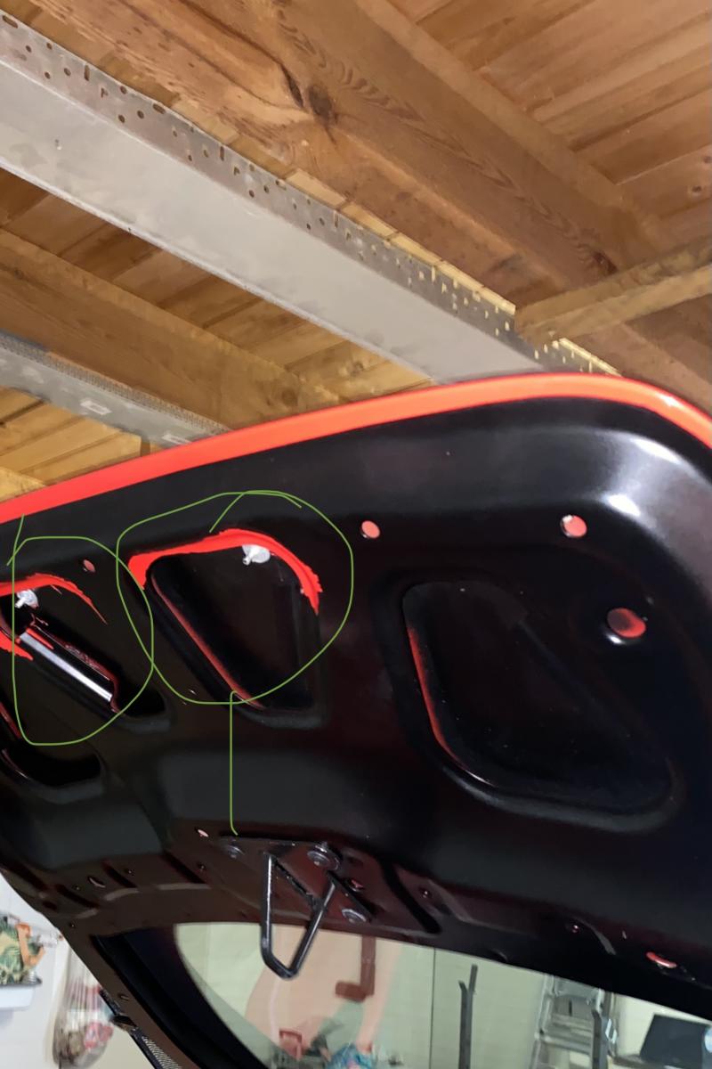

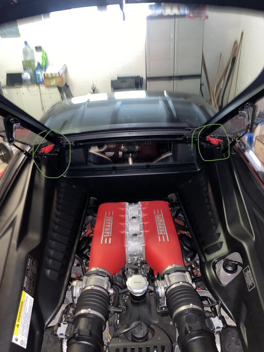

Hallo liebe 458 Fahrer,
ich habe vor mir vor kurzem einen 458 italia direkt vom Vertragshändler gekauft. Das Fahrzeug hat eine Laufleistung von 27.000km und die Farbe ist Ross Corsa 322. Nun zu meinem Problem. Der Klarlack im Inneren der Motorhaube blättert ab (auch an den Scharnieren). Ist das normal? Wenn ja, was könnte man dagegen tun?
Vielen Dank schonmal für eure Antworten!

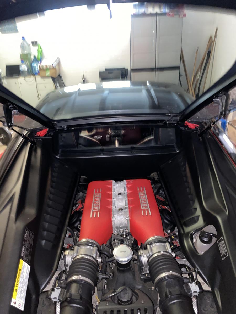

Das zweite Bild hat meiner auch. Aber an den anderen Stellen blättert mein Lack nicht ab
Der Motorraum ist doch von rot nach (matt?) Schwarz umlackiert worden, oder?
Nein es wurde nichts umlackiert...Es ist wohl ab Werk schwarz im Inneren der Motorhaube.
Hallo Koez,
So schlimm finde ich es nicht. Ansonsten kannst du nur nachlackieren.
vorne in den Ecken mache ich nix.
Schwarz lackiert wird häufig auf Innenseiten von Motorhauben und Kofferdeckeln.
Einfach um Geld zu sparen, bei fast allen Herstellern. Dann braucht nicht hochwertig die Wagenfarbe aufgetragen werden.
Das heisst aber auch, dass z. B. der Kofferdeckel, oder die Motorhaube auf der Aussenseite und um die Kanten in Wagenfarbe lackiert werden, und die Innenseite unlackiert bleiben. Das wird dann in schwarz lackiert.
Wenn die Werke (Herstellerunabhängig) die Hauben innen in Wagenfarbe lackieren würden, müssten sie zum Einen unnötig Farbe auftragen (Wagenfarbe kostet deutlich mehr als Mattschwarz) und sie müssten den den Wagenlack wieder anschleifen, damit das Mattschwarz hält.
Eventuell wurde dein Haube nachlackiert (aus welchen Gründen auch immer) und das ror wurde nicht angeschliffen, damit das schwarz hält.
Wenn die Haube wirklich nachlackiert wurde, sei froh, dann hast du doppelten Lackschutz.
Einfach in die Garage fahren, die sollen neu anschleifen und in Mattschwarz lakieren.
Machen lassen würde ich es. Es sieht einfach Schei$$e aus, wenn du mal einem den Motor zeigst.
So wie es aussieht wurde dort aus optischen Grunden Mattschwarz über die Aussenfarbe lackiert - dass der nun abgeht kann x Gründe haben, von Hitze über Materialfehler oder schlechte Vorbehandlung des Grundtons usw.
Ich würde das mal einem Offiziellen zeigen (Lackgarantie?) und ansonsten halt einfach nachlackieren lassen.

Das schwarz Matt ist nach dem lackieren aufgetragen worden wie bei allen Modellen. Vermutlich hat jemand ausgiebig die Teile mit einem Hochdruckreiniger  behandelt. Dann geht die Farbe ab.
Entweder Lackierer, Ferrarigarage oder Baumarkt und das Problem beheben. Vergesst einfach ein für alle mal Ferrari und Garantie oder Kulanz. In Maranello kennt diese Worte niemand......
