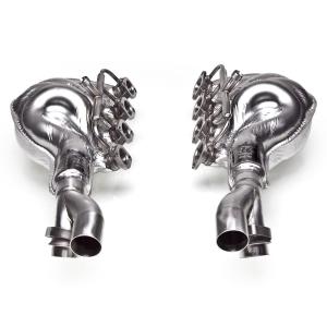

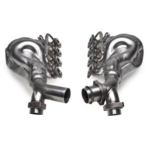

Leider hat da der Ullrich keine Ahnung. Deshalb bringt man so alte Autos zum freien Spezialisten, der fast nur solche Autos macht. Ich habe beruflich auch mit Abgasanlagen mittlerweile zu tun für Ferrari F355, 360, F430 und 458. Du findest hier genügend meiner Threads zu neuen Erkenntnissen etc. Ganz blind bin ich auf dem Gebiet also nicht. :wink: Vielleicht hätte ich mehr ausführen sollen, damit du meiner Antwort vertraust.
Beispiel Tubistyle Bilder, da kannst du es gut sehen. Siehst du aber auch bei Fabspeed, Kline oder bei Originalbilder. Anders sind die Ausgänge hoch zum Y.
5.2:
2.7:
die sind trotzdem unterschiedlich....... das liegt nur daran weil der mitarbeiter warscheinlich keine ahnung hat 🤷‍♂️
da sind die bestellnummern von beiden krümmern für den 2.7 motor
180294  L.H. EXHAUST MANIFOLD
180293  R.H. EXHAUST MANIFOLD
da sind die bestellnummern von beiden krümmern für den 5.2 motor
179948 L.H. EXHAUST MANIFOLD
179947 R.H. EXHAUST MANIFOLD
