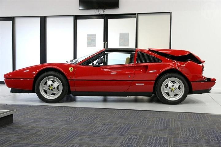

Mir wurde gestern ein Schrott-328 GTS Cabrio angeboten für sage und schreibe umgerechnet 39.000 EUR. Das Fahrzeug hat gerade einmal 29000km, ist bis auf die Heckpartie wirklich tip top gepflegt und hat eine volle Ferrari-Historie. Darüberhinaus, und ich denke das ist sehr positiv, startet und "fährt" er einigermassen.
Habt ihr vielleicht einen Input fuer mich, und könnt abschätzen ob das ein Restaurierungsprojekt werden könnte? Oder sind hier Hopfen und Malz verloren?

Die Kiste ist mit dem Schadensbild doch schief & krumm. Nie und nimmer wäre ich da bereit, 39 K auszugeben. Das Ding wird wohl geschlachtet und die Einzelteile teuer weiter verkauft werden.
Für max. 20 würde ich das Ding kaufen und dann abwägen ob schlachten oder Neuaufbau.
Klar, Du kannst es auch irgendwie hinbiegen (lassen) und mit viel Spachtel etc. -  aber das will man nicht wirklich.

Ganz so dramatisch ist das Schadensbild nicht.
Verbogen ist da nur Blech und ein bisschen Hilfsrahmen. Der Hauptrahmen ist überhaupt nicht betroffen und die C-Säule sieht auch unbeschädigt aus. Man müsste prüfen ob das Dach einwandfrei sitzt und nicht verklemmt ist.
Die großen Teile gibt es neu und gebraucht, wobei die gebrauchten meist den ganzen Lamellenkram etc. noch dran haben und somit wesentlich attraktiver wären 😉
Der Rest ist ein Haufen Kleinteile und Arbeit.
39k ist aber trotzdem zuviel ...

Ich bin da skeptisch.
Der 328 hat einen Gitterrohrrahmen, und da können ohne weiteres Verformungen entstehen, welche man nicht auf den ersten Blick sieht.

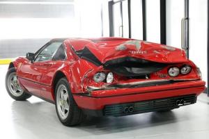

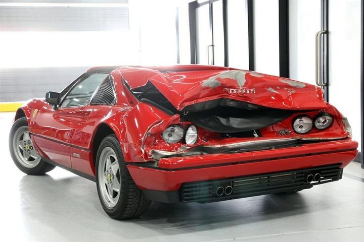

Das Heck schaut aus, als ob ein LKW eingeschlagen wäre.
Der scheint mit der höher liegenden Stossstange oberhalb der Heckschürze eingeschlgen zu sein.
Wenn ich mir die Seitenlinie anschaue, dann stimmt auch das Spaltmaß zwischen Türe und B-Säule nicht mehr.
Im Zweifel muss der Rahmen auf die Richtbank; und das kostet richtig Geld.

Wenn man das Bild etwas vergrößert, sieht die C-Säule alles andere als unbeschädigt aus.
Ich bleibe dabei: Krumm bleibt krumm 8-)

@ PoxiPower:   Und ich bleibe dabei, dass der Einschlag offensichtlich oberhalb der Stoßstange kam und hat somit weder wichtige tragende Elemente beschädigt, noch sind wichtige technische Teile beschädigt worden.
Man sieht bei den Bildern auch dass das Dach mal drauf ist und mal nicht, heißt also für mich, dass es nicht eingeklemmt ist.
Wirklich erkennen und prüfen kann man das aber nur vor Ort.
