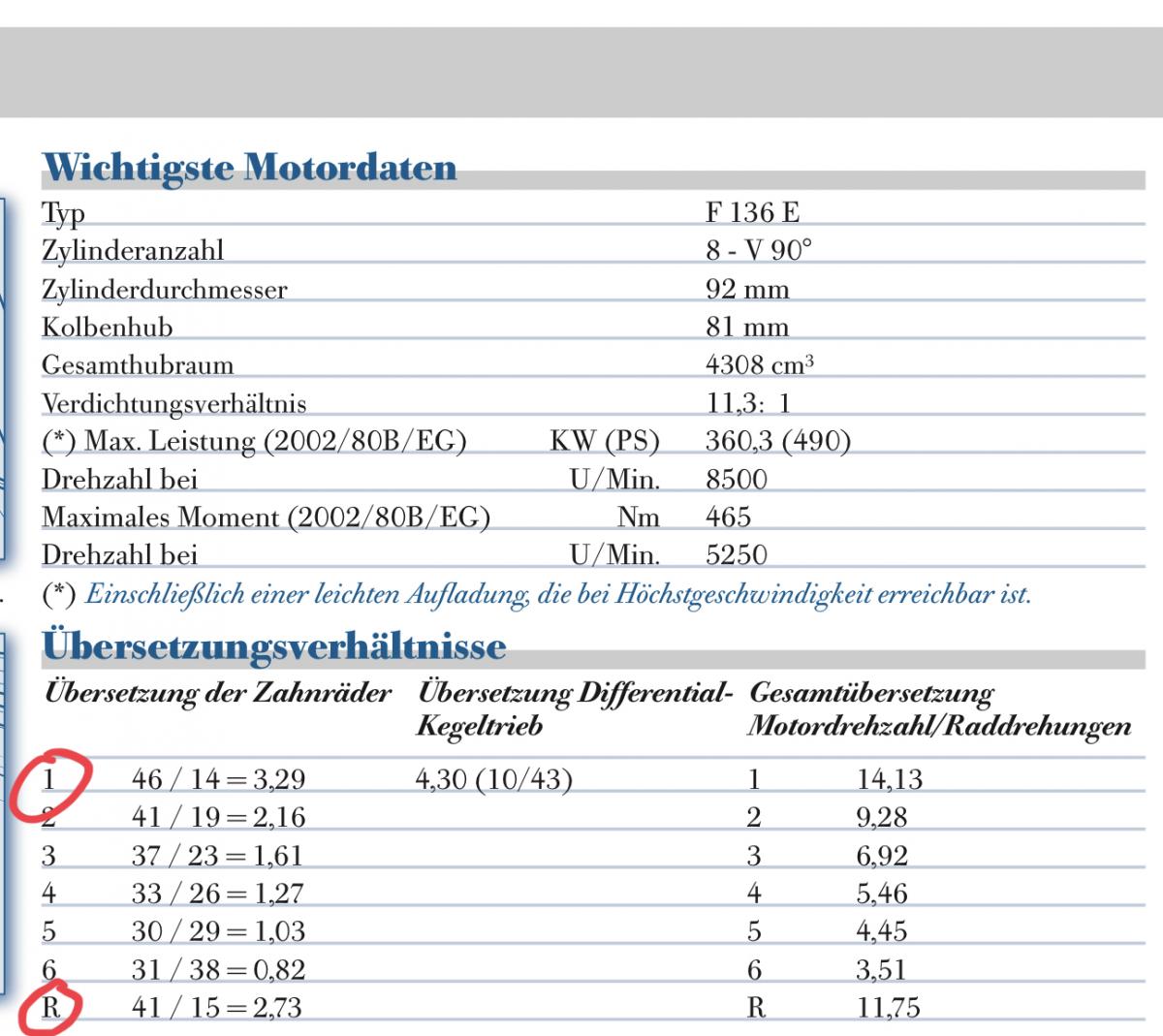

Hallo Irix,
danke  für die Verknüpfung auf die „driverside“. Also erster Gang 3,31, Rückwärtsgang 2,81, also tatsächlich länger übersetzt als der erste Gang.  Aber für mich nicht nachvollziehbar.
Es sollte doch so sein, dass sofort die Kupplung  schließt, um Verschleiß zu vermeiden und man dann langsam  rückwärts  fahren  kann. Und dazu ist eine kurze Übersetzung notwendig.
Aber die wissen sicherlich was richtig ist. Ich spreche kein italienisch. Ruf doch bitte mal kurz bei Ferrari an.
Viele Grüße Schnittlauch
Hallo S0lidSnake,
vor 12 Minuten schrieb Schnittlauch:
Man möchte doch im Aftersales noch ein paar Kupplungssätze verkaufen.... 😬
vor 33 Minuten schrieb Schnittlauch:
Ich bin da bei dir. Aber ich habe es nie hinterfragt und weis nur das es bei 360 und F430 so ist. Wenn du da im kalten Zustand rueckwaerts eine kleine Steigung nehmen muss ist das es DRAMA.
Da Luigi die knapp 30.000 Auto schon gebaut hat ist das nicht mehr noetigt ;) Bei den anderen weis ich es nicht und wenn ich das Geld fuer meinen F8 jemals  zusammen bekommen sollte dann schreib ich denen vor der Bestellung eine Mail. So aber nun Schluss mit OT.
Gruss
Joerg

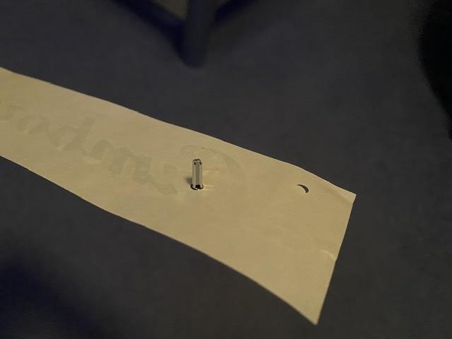

Zum dem hinterem Lamborghini Logo hat keiner nen Tipp?
Am Logo gehen 2 Stifte raus, die man durch die Zwei Öffnungen steckt, nur sind die Löcher diese aber viel zu groß, waren da vlt noch Clips drinnen? Der war war vom Vorgänger foliert und meine Vermutung ist dass dieser einfach alles mit rausgerissen hat 🤔
Das alte Logo wurde nämlich nur drüber geklebt.
So sieht das aus:
Vermutlich ja, wie Ohrstecker bei der Frau.
Bei den älteren Ferris ist da so ne Art Knete dann eine Gummiunterlegscheibe und dann eine Spange drauf. Falls die nicht mehr vorhanden ist, geht das auch mit einer Spange vom Autoradioeinbau😉
