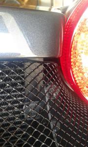

Als ich das Baby anschließend trocken rubbelte fiel mir zum ersten mal auf, dass sich das rechte hinter schwarze Lueftungsgitter um Ca. 1cm im oberen rechten Bereich nach innen drücken lässt! ?
Auf der linken Seite ist alles fest.
Ich gäbe davon ein Videoclip gemacht und an den Werkstatt Leiter gemailt.
Sein Kommentar war das kann schon sein, aber da hat er schon schlimmeres gesehen .....
Ich könnte ja mal vorbei kommen dann schau mrr mal...
Meine Frage an euch wäre prüft doch bitte mal ob ihr das schwarze Lueftungsgitter direkt unter der Rueckleuchte sauber fest montiert ist, oder ob das nachgibt und Spiel hat.
Mein Videoclip ist leider zu groß.

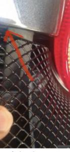

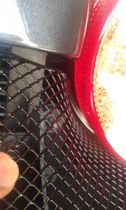

So noch schnell 2 erhellende Bilder gemacht und attached
Haben die da eine Verschraubung vergessen ?
DANKE LG Klaus

Habe das heute nochmals gecheckt und so wie es ausschaut wurde das Gitter wohl bei der Remontage leicht verbogen und deshalb liegt der Gitterrahmen nicht mehr in der der dafür vorgesehen oberen Nut.
Das Gitter wird da wohl einfach nur eingeclipst.
Wenn ich die Gitterform direkt vergleiche dann fühle ich hier mehr Konkavitaet auf der mobilen Seite.
Schau mehr mal wie sich das noch entwickelt.......

Das Lüftungsgitter wird oben bei einer Lasche eingeschoben und ist somit bombenfest.
Bei der Montage der Stosstange wurde dies nicht richtig gemacht. Da fehlt es an Freude und Leidenschaft für unsere Diven.
Die Werkstatt soll das gefälligst nachbessern.
Lass dich nicht vertrösten, die Stosstange muss mindestens auf dieser Seite wo das Gitter nicht richtig eingehängt wurde, wieder gelöst werden. Sonnst geht es nicht.
Nacher bitte kontrollieren, dass die Gitter nicht eingedrückt wurden. Am besten von der Seite darüber schauen und mit der Hand über das Gitter fahren um ev. Beulen zu ertasten.

als erster Patient puenktlich um acht wurde heute nochmals nachgebessert, die Kratzer aufpoliert und das mobile verbogene Gitter wieder sauber in Form gebracht.
Jetzt sitzt das Alles wieder ordentlich!
