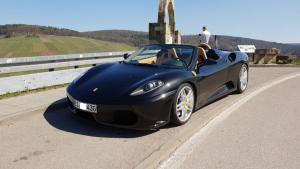

also 15 pro reifen macht 30 gesammt vorn und hinten richtig 😂
Hier kann man es relativ gut sehen. Mehr geht mit originalen Felgen legal sowieso nicht. Ansonsten andere Felgen. Ich hatte dir eine PN geschrieben!?
