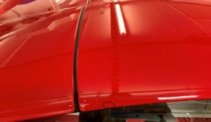

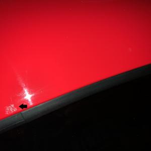

Am 29.7.2020 um 20:04 schrieb Il Grigio:
Ich habe gerade mal nachgesehen. Ich habe in meinen Radkästen keinen Rost entdecken können.
Auch das Klappdach meines Spiders rostet nicht. Nein! Es oxidiert! Denn es ist aus Alu. ;)
Toll!
Hallo Micha,
da könnt ich heulen wenn ich die Blasen, oder besser die Oxidation an deinem Dach sehe. Wenn du nicht soweit weg wärst, würde ich vorbeikommen und mir diese Stellen persönlich ansehen. Bei solchen teuren Sportwagen sollte sowas einfach nicht passieren. An deiner Stelle würde ich sofort ne mail mit Fotos nach Maranello schicken. Wer weiß.......
LG Bernd
Ferrari und Qualität 🙄
Wegen der Oxidation: glaube der "normale" Italia hat auch diese akustik-dämpfenden "Teppiche" in den Radhäusern, wie der 599.
Besorg' Dir ein Kilo Mike Sanders Korrosionsschutz-Fett und zwei Dosen Fluid Film AS-R und Wachs.
Wagen aufbocken, Räder ab, Radlauf-Inneneinbauten ab (prüfen, beim 599 waren Löcher drin). Dann putzen und mit Fingern + Pinsel das Fett in die Kanten drücken. In die Spalten kommst mit dem Fluid Film.
Dito alle Haubenkanten oben und unten und die A-Säulen unten.
Wenn dann noch Energie ist kannst die Räder saubermachen und wachsen.
Darfst halt nicht weinen wenn dann im Sommer ein paar Tropfen rauskommen, viel weniger Aufwand als mit Ferrari oder eine Reparatur.
