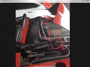

Das Verdeck will einfach nicht in den Kasten rein. Beim wiederholten Drücken des Kopfes merkt man richtig, wie die Hydraulik arbeitet und das Verdeck "zusammenpresst"... aber es geht einfach nicht rein. Auf dem Bild sieht man die Endstellung, danach geht nichts mehr weiter. Hast du noch eine Idee?

Hmmm .. 🤔
Hast du mal versucht, es von Hand tiefer zu drücken?
Wenn das nicht geht, liegt irgendwas im Weg. Ich hatte schon mal Portmonee und Handy auf dem Verdeck liegen lassen 🤦‍♂️
Das schließe ich bei dir mal aus. So doof können keine zwei Leute sein...
Ich könnte mir aber vorstellen, dass bei dir einer oder mehrere Microschalter festgegammelt sind. Du hattest das Verdeck ja längere Zeit ohne Bewegung stehen lassen.
Siehe hier: https://www.eurospares.co.uk/parts/ferrari/f430-spider-europe/all-pages/roof-microswitches-and-ecu-71927
Es könnte auch ein Hydraulikzylinder undicht sein. Sichtprüfung bitte.
Oder / Und es könnte bedingt durch einen defekten Hydraulikzylinder zu wenig Öl im System sein. Dann hast du zu wenig Druck.
Das Auffüllen ist aber etwas fummelig.
Bitte überprüfe deshalb vorher erst mal die anderen Fehlerquellen.
Gruss
Christoph
Spielt mir meine Erinnerung einen Streich oder liegt es an der Perspektive?
Das Verdeck liegt doch nicht hinten auf der Scheibe der Motorhaube auf und die beiden Streben müssen doch tiefer in den Kasten rein falten, oder?
Dann müsste es ja an irgendetwas kurz vor der Beendigung des Vorgangs liegen.
