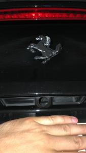

mir wurde am Wochenende die Rückfahrkamera von meinem California T geklaut. Sie wurde ganz „sauber“ abmontiert während der Wagen geparkt war (Siehe Foto)

Dinge gibts...wie war die denn angeschlossen, da meine keine Kabel sieht?
Oder sie ist unter dem fahren rausgefallen...?
Würde erstmal die Kabel checken.
Meiner Meinung nach wird es das auch nur als komplettes Bauteil als Ersatz geben.
Einzelne Kamera gibts zwar universell zu genüge, aber die muss ja auch wieder da rein passen und den passenden Winkel haben. Ebenso natürlich auch den passenden Anschluss.
Kauf das Teil von Ferrari als originales Ersatzteil und bau es selbst ein. Fertig

Bei mir im California war die Kamera mittig in der Stoßstange. Wenn die Kamera beim California T mit der Kennzeichenbeleuchtung eine Einheit bildet hat diese bestimmt einen anderen Winkel.
Beim 458er ist die Kamera auch gerade nach hinten gerichtet.

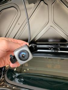

So des Rätsels Auflösung nach Besuch in der Werkstatt: ein „freundlicher“ Mitbürger hatte wohl mit roher Gewalt die Kamera in die Kofferraumklappe gedrückt. Die Kamera war daher in der Klappe drin (zwischen Verkleidung und dem Kofferraumdeckel). Die Kamerahalterung war gebrochen, konnte aber geklebt werden sodass sich der Schaden im Rahmen hielt (~350 EUR)
