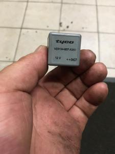

Das Problem ist das unser freundlicher erst ab 2008 die passende Software hat und der, der sie hat, über 300KM entfernt ist. Es war dieses Relais, dass die Pumpe fast zum „Durchdrehen“ gebracht hat.
