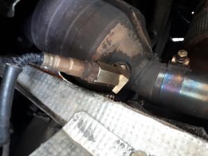

Gestern die Minikats installiert: seit dem ist Ruhe☺️,
Dieses Modell mit 45° Winkel ist offenbar das Richtige. Ich hatte erst welche mit 90° Winkel; liessen sich aber nicht montieren, da Winkel und Kabellänge nicht zusammen passen.
Wagen läuft, fragt sich nur noch was TÜV und AU zu dieser Konstruktion sagen..

Schade, doch zu früh gefreut😪
Nach einer halben Stunde kam wieder die Motorkontrolleuchte. Ich habe die Codes P0160, P0159, P0140 und P0139 ausgelesen.Sind letztendlich die Bestätigung dafür, dass es an den hinteren Lamdasonden liegt (war ja auch zu erwarten..)
Jetzt wird es mal wieder kompliziert😝
Hallo Monte carlo,
Das sind aber nicht die üblichen Fehlercodes (P0420 und P0430)... :huh:
Servus,
leider kein Problem gelöst. Ich habe jetzt einen Termin bei den Experten; mal abwarten was die finden..
Nach Aussage am Telefon sollen allerdings sowohl der Fehler als auch die Fehlercodes ungewönlich sein.
Der Experte hat alle 4 Lambdasonden getauscht. Seitdem ist Ruhe.
