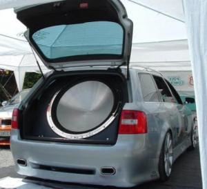

Da muss ich dann automatisch an sowas hier denken 😵
