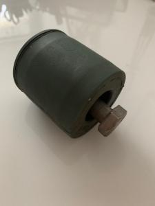

Ich könnte mir vorstellen, dass Du das selbe Problem wie ich hast. Bei mir war es eine Silikonbuchse am Auspuff die ausgeschlagen war. Teile Nr. E4056798. 2 Ferrari Betriebe in Nordbayern haben das Problem nicht gefunden. Erst als wir eigenständig gesucht haben, konnten wir das Problem finden. Glaube nicht das dieses Teil beim T-Modell anders ist. Vielleicht ist es ja das gleiche Problem. Das Geräusch war laut, eben wie Du es beschreibst.
