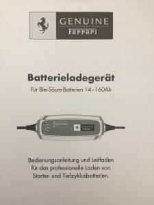

Mir ist aufgefallen, dass ich immer nur den Stecker am Auto abgezogen habe, nicht aber das Ladegerät (Original 458) vom Strom getrennt wenn ich gefahren bin. Nach der Fahrt wieder nur den Stecker ins Auto gesteckt. Irgendwann war meine Batterie dann trotz angeschlossenen Ladegerät schwach beim Starten. Es war aber eine neue Batterie kurz nach dem Service.
Seit dem trenne ich das Ladegerät vom Netz, es hat ja keinen Netzschalter und stecke es wieder ein, bevor ich es mit dem Fahrzeug verbinde. Seit dem hatte ich nie wieder Probleme. Eventuell braucht es eine Neuinitiierung nach der Trennung vom Auto, oder ich habe nur bis jetzt Glück gehabt, bzw. bilde mir nur was ein.

dito - irgendwie kommt die Elektronik im Ladegerät nicht klar damit. Seit dem immer erst Batterie-, dann Netzanschluß & Ruhe.
Das ist dann aber eine „Krankheit“ des Ferrari Erhaltungsladegerätes - oder der alten CTEK Geräte. Ich habe ein MXS 7.0 in Benutzung und ein MXS 5. Bei beiden trenne ich nie den Netzstecker und sie laden die angeschlossenen Batterien dann immer perfekt auf.

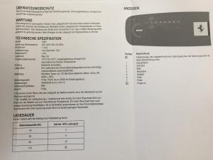

vor 1 Stunde schrieb Andreas.:
Habe gerade nachgesehen, so steht es auch in der Bedienungsanleitung vom Ladegerät. Muss allerdings zugeben, dass ich auf die Reihenfolge noch nie geachtet habe.
Ich glaube, das original Ferrari Ladegerät entspricht dem MXS 5.0 mit je einer LED für jede der 7 Ladephasen.
Das Ladegerät vom 458 hat nur drei LED, wenn ich es richtig im Kopf habe, aber sicher fährt es auch diese Ladephasen.
Jedenfalls wäre es sicher gut gewesen mal Betriebsanleitung zu lesen, auch wenn echte Männer nie nach dem Weg fragen, oder Betriebsanleitungen lesen. :D
Vielleicht habe ich mir dann ja doch nicht eingebildet und es hilft es vor dem Anschluss ans Auto vom Netz zu trennen.

vor 7 Stunden schrieb Thorsten0815:
Vielleicht hat Ferrari während der Produktionszeit des 458er auf ein anderes Modell umgestellt. Ich glaube mich zu erinnern, daß mein Ladegerät vom Cali auch nur drei LEDs hatte. Um genau zu sein, mein jetziges hat 9 LEDs. Power On, Fehleranzeige und die 7 LEDs für die Ladephasen.
