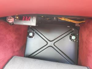

Zum Namen des Thread's: Ich habe eine Verbesserung in der Gegend des Beifahrerfussraumes durchgeführt; mir ist beim erfolgten Schaden des Sicherungskastens aufgefallen, dass die Kabel und Peripherie zum Teil Hitzeschäden aufweisen. Natürlich kann man annehmen, dass es sich um zu hohe Widerstände aufgrund von Korrosion an den Kontakten usw. gehandelt haben könnte aber ich hab mal Temperaturmessungen durchgeführt und gesehen, dass Temperaturen über 60° durchaus möglich sind. Weiters reagieren auch die Multilayer (Mehrlagenprinzip) des Sicherungskastens auf Dauer sensibel - Dies geschieht interessanter Weise nicht während der Fahrt sondern nach dem Abstellen - na wo kommt wohl die hitze her 😉
Daraufhin habe ich mir überlegt, wie man die Hitze in diesem "Stauraum" am Besten rausbekommt und eine temperaturgesteuerte Schaltung eingebaut, die zwei Ventilatoren steuert und die Luft absaugt - ich fahre bereits mehrere Jahre so und muss sagen, dass auf diese Art die Temperaturen im Griff sind und selten mehr als 35° erreichen.
