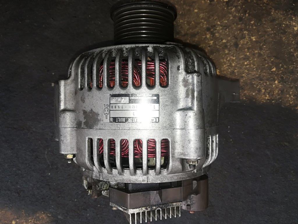

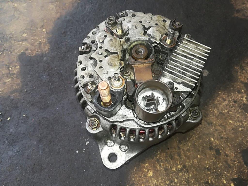

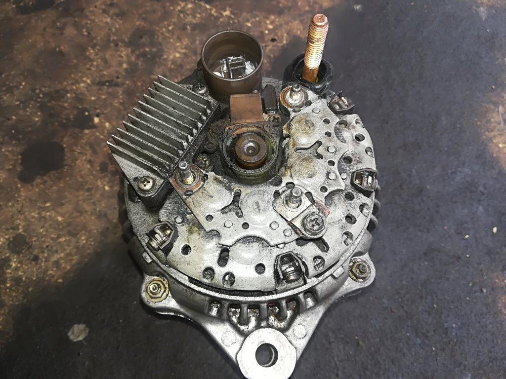

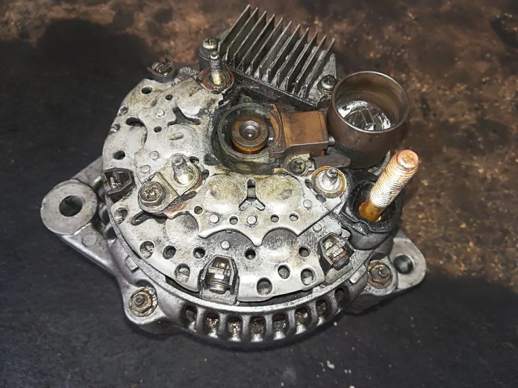

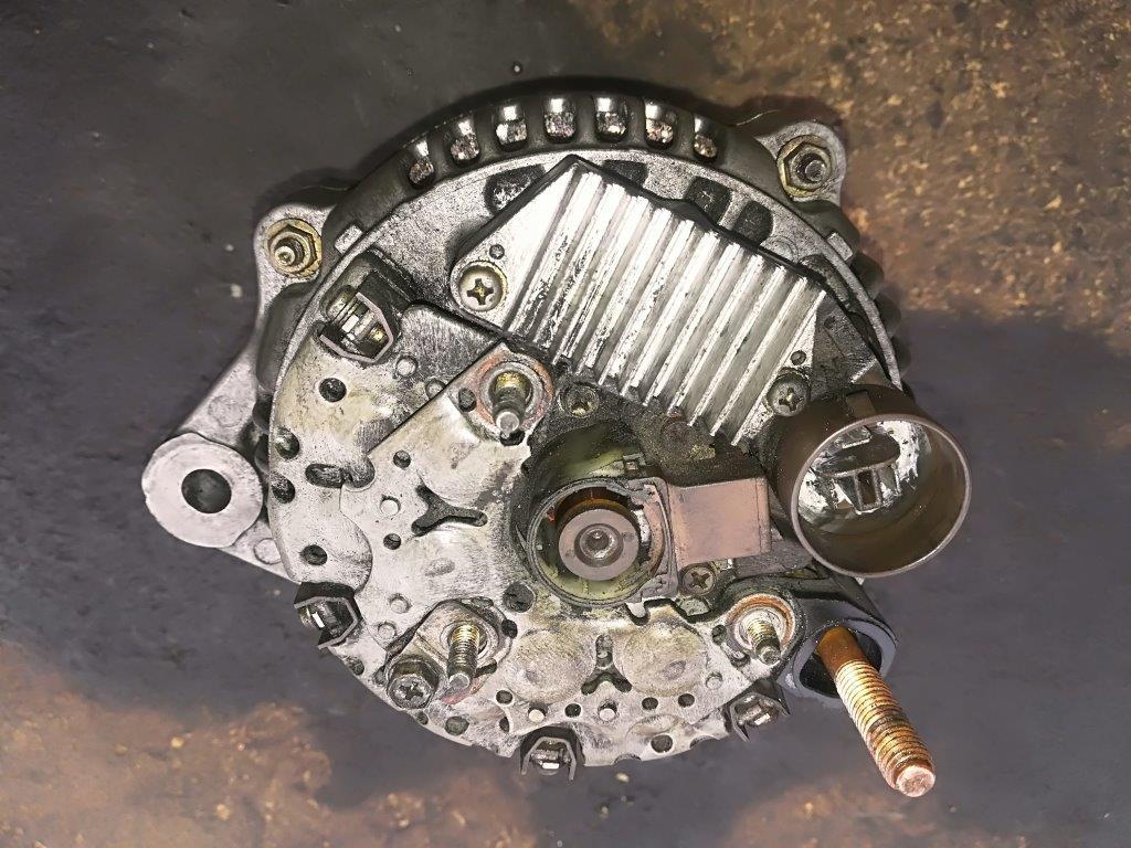

In der Anlage Fotos von der Lima

der " T ransversale " gehört ja eigentlich in die 348er ecke...dor findet man auch alles zum generator . da kannste dann selbst entscheiden...basteln oder neu.ich würde pauls weg gehen : günstig eine neue einbauen und die alte dann in ruhe instandsetzen und ins regal legen -solange die da einbaufertig liegt,garantiere ich dir dass du sie nicht brauchen wirst.allerdings würde ich auch mal nach ölverlust als evtl.ursache des nicht funktionierenden generators schauen...bei deinem gezeigten stecker siehts irgendwie ölig aus...nicht dass hier das selbe problem wie paul es hatte vorliegt...wicklung durch öl kurzgeschlossen.
btw.solche seiten wie my348 sollte man mit dem motor kennen.z.b. die > zum Generator
mit dem dortigenlink zu > ernies bebilderter Bastelstunde ;)
dort sieht man auch gleich auf dem ersten bild wo die eigentliche ursache oder zumindest eine gefahr lauert..öl aus der deckeldichtung :(

bist Du sicher, dass die Lima eine vernünftige Masse-Verbindung hat?
Wenn das Teil nun schon so halbnackt vor einem liegt, dann könnte man doch zumindest mal den Regler tauschen (3 Schrauben) und die Dioden prüfen (bevor man eine neue ordert).
Gruß, Georg
Wenn der alte Regler abgebaut ist auch unbedingt den Widerstand der Rotor Wicklung messen. Wenn Du da nur einen sehr hochohmigen Widerstand oder eine Unterbrechung misst ist der Rotor hinüber. Hatte ich auch schon, leider erst bemerkt als die Lichtmaschine mit neuem Regler und neuer Diodenplatte wieder eingebaut war ....
