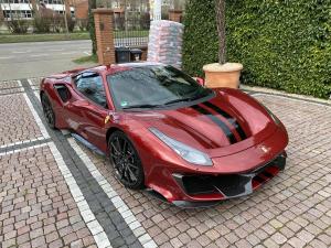

Anbei noch ein Foto, Farbe ist Rosso Fiorano.
tolle farbe!

Am 17.4.2020 um 17:23 schrieb twerner:
VG
Kann dir leider nix zum Auspuff sagen, aber deine Zusammenstellung ist top!
Die Carbonfelgen passen auch zu 100% mit dem Carbonpaket.
Gratulation!
