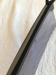

Oder kann man sonst was machen? Ich dachte schon daran diesen Dichtungsgummi (eine Art Schaumstoff) an der Unterseite des Windschotts aufzupolstern mit einem ähnlichen Material. Könnte das einen Lösung sein? Natürlich muss ich dazu erst mal eine neue Schraube haben...so kann ich es ja eh nicht festschrauben.

Ich habe auf dem Foto die Idee mit dem aufpolstern mal dargestellt. Schwarz ist das alte Material und das graue das neue. Das würde ich wenn es was hilft natürlich etwas ordentlicher machen. 😉
